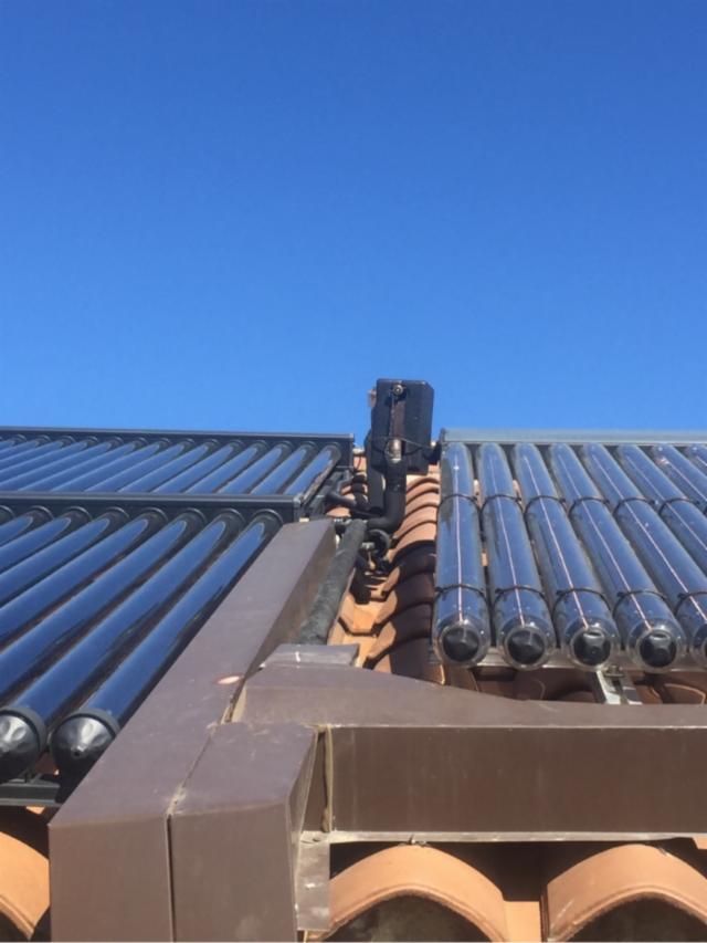

    Hola, tengo dudas de cómo calcular la potencia de la bomba en drainback porque me preocupa su consumo, intuitivamente no parece que tenga mucho que ver con el forzado. En el forzado la bomba está para vencer resistencias (tubería + colector + intercambiador), en cambio en drainback está para 'subir' el caudal al punto más alto de la instalación y que baje por su propio peso, ¿es así?
    Por ejemplo si tengo un colector a 7 metros de altura de altura en drainback y el fabricante del panel dice que el caudal nominal es de 100 litros / hora, la potencia mínima necesaria (suponiendo densidad 1) sería 7 x (100 /3600) x 9,8 =1,9 W, luego habría que sumarle las pérdidas en la subida, rendimiento de la bomba...
    Por cierto, el otro día pude hablar con uno al que le pusieron drainback con heat-pipe en su casa y fatal, lo tuvo que quitar porque no tiraba. Vi su tejado y desde luego tenía mucho más que un 2% de inclinación (por el 12% andaría), además vi que no tenía los grupos de tubos en 'cascada', sino a la misma altura!
    Bueno, he encontrado las fotos... aunque falta la visual de la horizontal

    La potencia de la bomba es Caudal(m3/s) x Perdida de carga de la instalación.
    Después, potencia nominal es Potencia calculada antes/Rendimiento de la bomba.
    En el drain-back, la bomba tiene que ser capaz de vencer la altura manométrica + perdidas de carga de instalación. Aunque tengo aire en instalación, la bomba pasa por codos, serpentines y demás que generan perdidas de carga.
