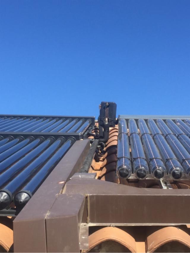

Por cierto, el otro día pude hablar con uno al que le pusieron drainback con heat-pipe en su casa y fatal, lo tuvo que quitar porque no tiraba. Vi su tejado y desde luego tenía mucho más que un 2% de inclinación (por el 12% andaría), además vi que no tenía los grupos de tubos en 'cascada', sino a la misma altura!
Bueno, he encontrado las fotos... aunque falta la visual de la horizontal
Archivo adjunto 17836
