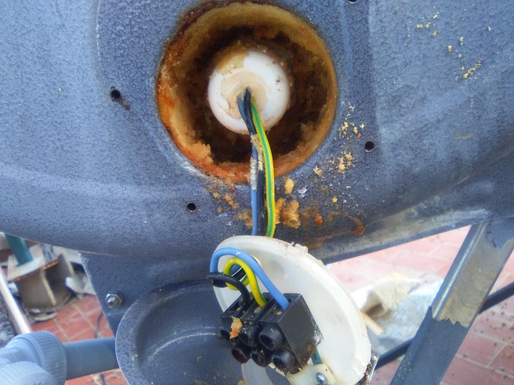

    Hola,acabo de ver q el depósito por donde tiene la entrada la resistencia gotea lentamente,creo q es por la junta q entra la resistencia.
    Alquien sabe como desmontarlo.Es un sistema de tubos de vacio sin presion de bh solar.

    Tolo, creo que la resistencia vá insertada como un tubo de vacío, simplemente a presión. Dentro lleva la típica junta de goma blanca que hace el hermetismo entre el borde metálico interno del acumulador y el tubo, en este caso la resistencia.
    Mira estos videos
    https://www.youtube.com/watch?v=XpdJ-ppOFa0
    https://www.youtube.com/watch?v=mSAwkpZ4rdg
    Y creo haber visto alguno más, si lo localizo te lo pongo.
    Aunque tambien puede ir a rosca, hay varios tipos.
    Por las muescas que hay en el plastico blanco donde están los cables, creo que el tuyo va roscado. Y al ser de plastico, se habrá roscado a mano, sin llaves.

    Gracias Rasof,nunca caigo en los tutoriales de youtube.Yo soy de otra época
