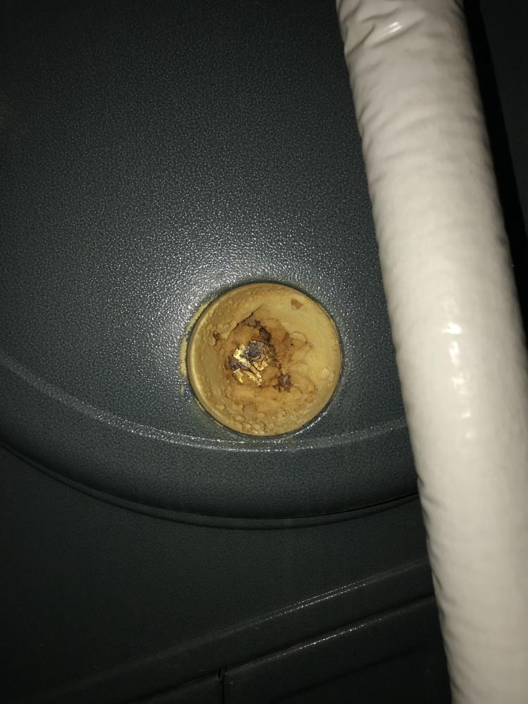

    Buenas, después de presentarme este es mi primer post, tengo un equipo Amordad Solar, un Termosol de 165l (16 tubos) y tengo que cambiarle el ánodo de magnesio, el problema es que no encuentro donde se encuentra el mismo.
    He buscado por internet y no encuentro información técnico sobre este modelo y esta marca.
    A ver si me podéis ayudar, he cambiado varios en otras marcas, pero en este no se encuentra donde normalmente suelen estar.

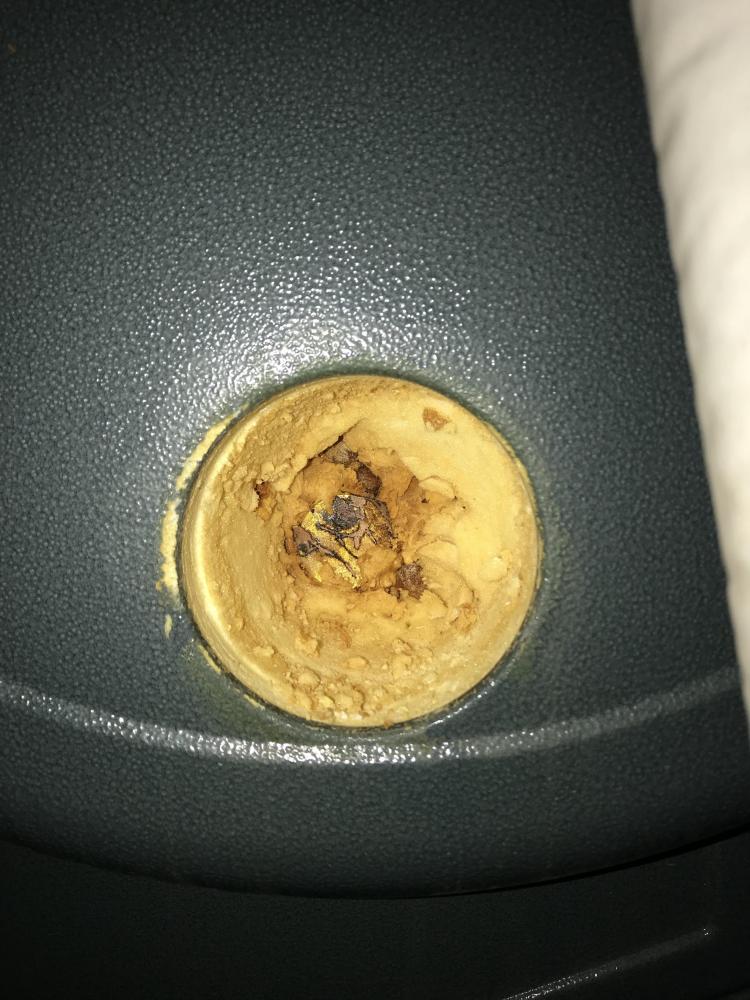

    El temas es que siempre que he cambiado uno, me he encontrado unos tornillos y al quitarlos salia el ánodo, en este solo me encuentro lo que parece un tornillo que parece estar soldado, adjunto la foto para que vean, además el hueco en los demás era mas grande, este lo veo pequeño.

    Imagino que tienes un termosifón de tubos de vacio, sin heat pipe. Creo este equipo no lleva Ínodo de magnesio. El interior es de acero inoxidable.
    En este enlace, en Documentación, tienes las caracteristicas tecnicas y manual de montaje Termosifón 200 litros/día con serpentín y 15 tubos de vacío Am-Termosol Ultra - Ecofener. En ninguno de los dos se menciona nada de Ínodo de magnesio.
    Pero si quieres ponerselo, a estos equipos se les suele montar directamente en uno de los tubos de vacio. Como se vé en la imagen de este enlace https://spanish.alibaba.com/product-...091511101.html
    El plastico verde deja un hueco para que circule el agua al interior del tubo de vacio.
    El problema, cuando quites un tubo se vaciará el depósito completamente. Para hacerlo, cierra antes el sistema de llenado automatico si lo tienes montado, bien el de tipo boya o el electrónico con electroválvula.

    Según la empresa instaladora si que lleva, el tema es que he tenido problemas con ellos por la garantía y no me da la gana llamarlos para que ganen dinero a mi costa.
    Mis placas no son las que indicas en el enlace raqsof, son 165l y 16 tubos de Amordad Solar.
    Aparte de la empresa instaladora creo que no hay más nadie en Málaga que tenga esta marca, sino corregirme.

    El enlace que te he puesto, si te descargas la documentación, pone claramente caracteristicas tecnicas y manual de equipos Amordad Termosol.
    Este otro de venta, pone 165 litros y 16 tubos, pero cuenta los tubos de la foto. Lleva 15 tubos. AM Termosol 165 Litros 16 Tubos. Y si lees tambien es de Amordad.
    Pon fotos de tu equipo y es mucho mas fácil todo.

    Gracias raqsof, mi modelo no es el Termosol Ultra, es Termosol a secas pero en principio parece que el interior es de acero inoxidable al igual que el Termosol Ultra.
    Supongo que es mejor ponerle el ánodo si es que no lo trae instalado (el dia del montaje estaba presente y no ví que le pusieran nada a ningún tubo), he encontrado el mismo que pones en el enlace a Aliexpress pero no estoy seguro que me sirva para el mio.

    Otra forma de cómo puede venir colocado el ánodo en un termosifón de tubos de vacio no presurizado.
    https://www.youtube.com/watch?v=laYCx-OlZXA
    Y esta es la que te puse antes, en el mismo tubo https://www.youtube.com/watch?v=nTtZGiQWf3M
    Estos equipos chinos son todos muy parecidos.
    Saludos y suerte
    Nota, para ver si puede valer para tus tubos comprueba la medida interna del tuyo. Según el último enlace, el díametro es de 48 mm internamente, y 58 mm externamente.
