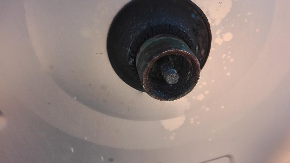

    Buenos dias.
    Alguien puede darme un consejo de como sacar el anodo de magnesio que ha quedado empotrado y no hay forma de sacarlo. Se trata de una deposito de la marca Helioakmi.
    Adjunto fotografias.

    Eso es muy típico en los helioakmi (megasun) yo los suelo sacar a martillazos (modo finura [emoji23]), le coloco al ánodo un empalmador de m8 y un tornillo cabeza de carro y voy dándole golpes e intentado girarlo para que se valla soltando. Atale un hilo o algo para que no se te cuele para dentro.

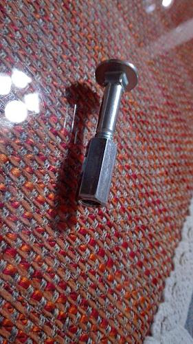

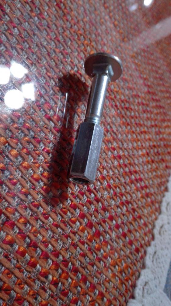

    Por cierto pongo la foto con el invento 0,30 cts

    Perfecto! Usa una llave fija o inglesa para intentar girarlo desde el empalmador después de unos golpes

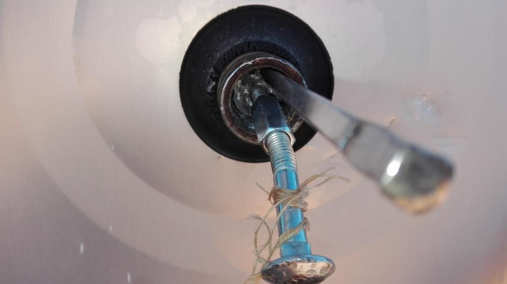

    Durante 2 horas a martillazos y comiendo por el borde con el destornillador y nada de nada. Ni se ha movido. No habrá algún líquido que lo deshaga?
    Miniaturas adjuntadas Miniaturas adjuntadas Anodo de Magnesio empotrado-img_20171117_121725.jpg

    Lo dudo. Pillate un tornillo mas corto para que no se doble y despresuriza el deposito (cierra la entrada del agua al depósito y deja un grifo de agua caliente abierto) a mi me costo un huevo quitarlo y yo le arreaba con una maceta (martillo gordo) y con ganas [emoji23].

    Pero el miedo a tanto martillazo es que se cuele el ánodo dentro del depósito y quien lo saca ya después...

    El electrodo de magnesio es una proteccion catodica añadida al deposito, para que dure mucho tiempo, mientras tengas magnesio, tendrás deposito, cuando no tengas magnesio, se agujereara el deposito.
    considerando la finalidad de este elemento, no lo toques, dejalo como esta, es correcto que se amalgame, es sintoma de que hace su trabajo, esta perfecto.

    Al final no pude sacar el anodo de magnesio , intenté hasta con una broca y taladro y nada de nada de hecho hasta se rompió el tornillo que sujeta el anodo. Me di por vencido, esto ya no hay quien lo saque y lleva dentro mas de 6 años, asi que …a esperar que se rompa el deposito. Que le vamos a hacer.
