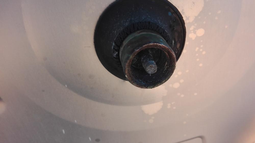

Alguien puede darme un consejo de como sacar el anodo de magnesio que ha quedado empotrado y no hay forma de sacarlo. Se trata de una deposito de la marca Helioakmi.
Adjunto fotografias.
Muchas graciasArchivo adjunto 17209

Eso es muy típico en los helioakmi (megasun) yo los suelo sacar a martillazos (modo finura [emoji23]), le coloco al ánodo un empalmador de m8 y un tornillo cabeza de carro y voy dándole golpes e intentado girarlo para que se valla soltando. Atale un hilo o algo para que no se te cuele para dentro.
Suerte.
Webofrito , los golpes entiendo son para martillear la cabeza del tornillo hacia fuera verdad, en la dirección en la que tiene que salir el ánodo verdad?
Yo los golpes los daba hacia adentro, por eso de atarlo (para que no cuele dentro), cuando empiece a moverse un poco entonces empiezo a forzarlo hacia fuera. A mi me costo un pecado hacer que se moviese algo (10 minutos con una maceta y mucho cariño).

Perfecto! Usa una llave fija o inglesa para intentar girarlo desde el empalmador después de unos golpes
Suerte!
También le puedes comer un poco por los laterales con un destornillador fino, pero teniendo mucho cuidado ...
Durante 2 horas a martillazos y comiendo por el borde con el destornillador y nada de nada. Ni se ha movido. No habrá algún líquido que lo deshaga?
Lo dudo. Pillate un tornillo mas corto para que no se doble y despresuriza el deposito (cierra la entrada del agua al depósito y deja un grifo de agua caliente abierto) a mi me costo un huevo quitarlo y yo le arreaba con una maceta (martillo gordo) y con ganas [emoji23].

Al final no pude sacar el anodo de magnesio , intenté hasta con una broca y taladro y nada de nada de hecho hasta se rompió el tornillo que sujeta el anodo. Me di por vencido, esto ya no hay quien lo saque y lleva dentro mas de 6 años, asi que …a esperar que se rompa el deposito. Que le vamos a hacer.
