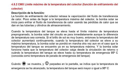

    Te ocurre en las horas centrales del día por esto. La Centralita trata de evitar que los colectores alcancen la temperatura de emergencia.
    Si tienes acceso al equipo de forma fácil, tapa una de las placas o más si es necesario. Así evitarás que los colectores alcancen la temperatura de emergencia, que de fábrica está configurado a 130ºC.

    Ahora mismo está sonando y la T1 está a 90°C. Probaré a tapar uno de los 3 colectores. ¿Una manta vieja puede servir?

    Cuando llega a la temperatura máxima preprogramada , la bomba se para.Pero debido a la fluctuación de la lectura de la sonda hace el clik-clak por lo que he podido comprobar.
