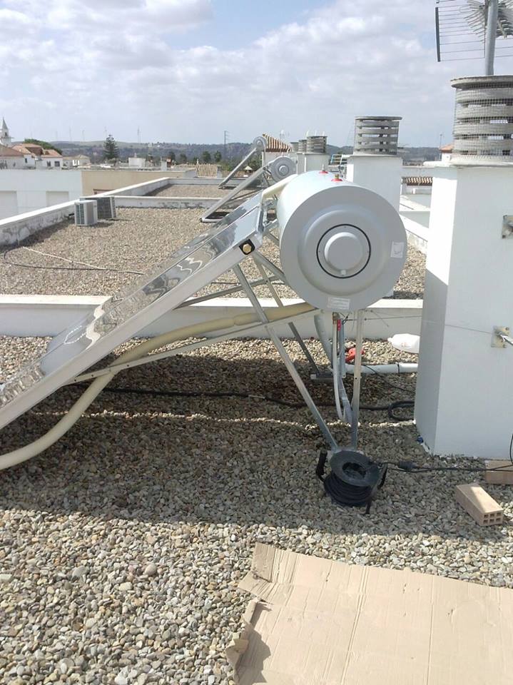

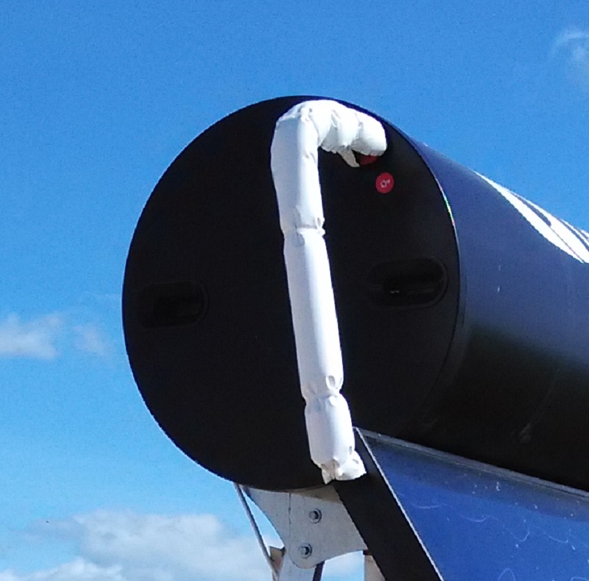

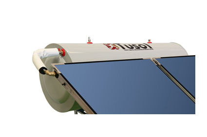

    Y el acumulador, como comenta pepedemoron, tiene la tapa y tomas idéntica a los junkers. Y la ida del colector alta, como los equipos negros de cidersol. El termosifón junkers la tiene mas baja.
    Foto de un Tusol
    Foto de la toma de ida de un cidersol
    Foto de la toma de ida de un Tusol
    Nombre:  ACUMULADOR_300L_TUSOL_ml.jpg
Visitas: 904
Tamaño: 34,6 KB
    Foto de un equipo compacto Junkers
    Nombre:  Toma Junkers.jpg
Visitas: 1288
Tamaño: 7,6 KB
