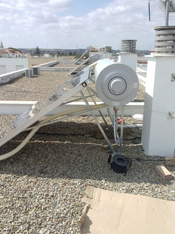

Y el acumulador, como comenta pepedemoron, tiene la tapa y tomas idéntica a los junkers. Y la ida del colector alta, como los equipos negros de cidersol. El termosifón junkers la tiene mas baja.
Foto de un Tusol
Archivo adjunto 16382

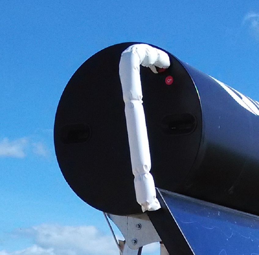

Foto de la toma de ida de un cidersol
Archivo adjunto 16383

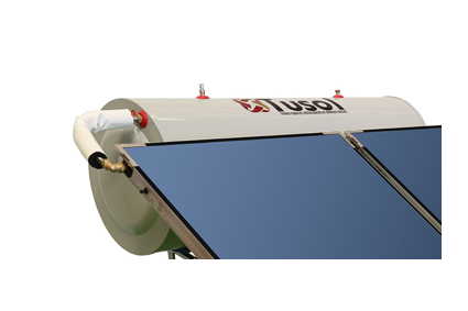

Foto de la toma de ida de un Tusol
Archivo adjunto 16385
