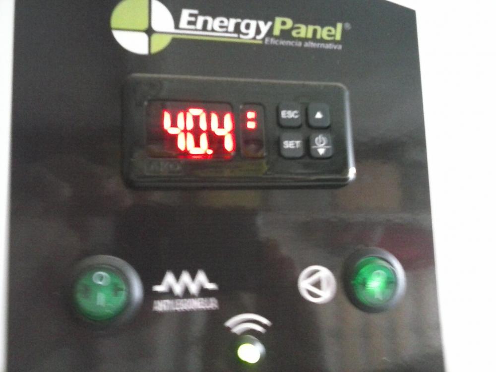

    Temperatura que marcaba el equipo a las 9´30 horas tras una ducha y fregar los cacharros de la noche anterior.

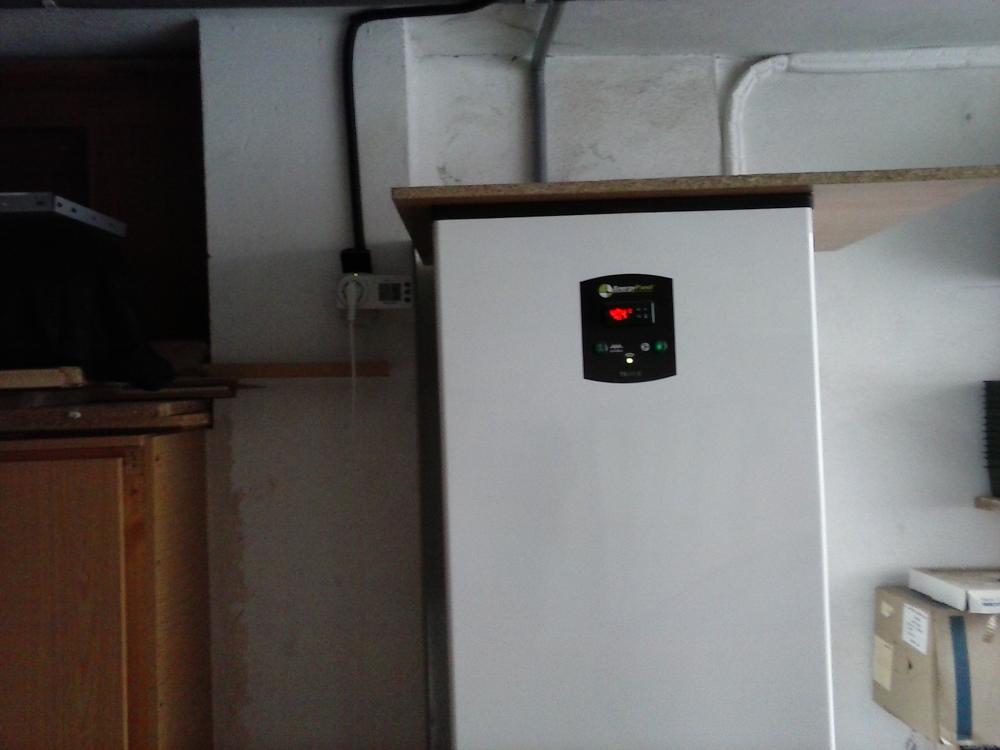

    El equipo en si.

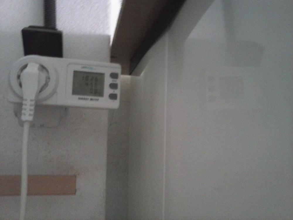

    Vista del medidor conectado.

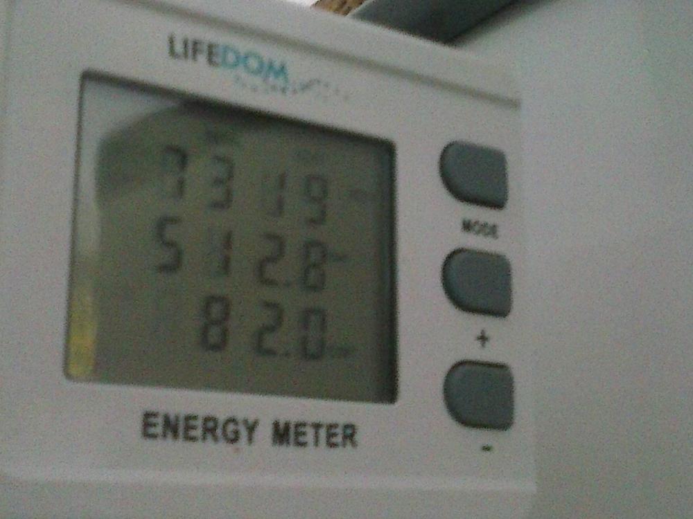

    Pantalla inicial del medidor de consumo, la hora está en horario de verano por eso marca las 10:52, 523 son los w que se están consumiendo en ese instante suele oscilar durante el funcionamiento entre los 430 y 570, 0,0 ahí tendría que marcar el coste en tiempo real, como lo tengo configurado a 0´16 € el Kwh al no llegar a consumir 1 kw no marca nada.
    Segunda pantalla:
    La primera cifra indica las horas que lleva el equipo conectado. La segunda los Kwh consumidos. La tercera el coste en € de esos Kw consumidos a un precio que le puse de 0´16€ el Kw.

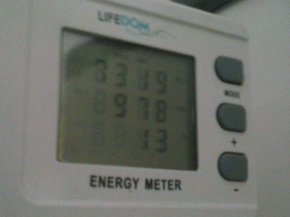

    Tercera pantalla:
    Primera cifra como la segunda pantalla marca las horas que lleva conectado.
    Segunda cifra marca las horas totales que el compresor ha estado funcionado y por lo tanto consumiendo electricidad.
    Tercera cifra indica el tanto por ciento que el equipo ha estado funcionado durante esas 7319 horas conectado:
    7319 divido por 24 horas día = 305 días dividido entre 30 días mes= 10 meses y 5 días.
    80€ dividido entre 10 meses= 8 euros al mes.

    Edito: desde los 40º que marcaba a los 46º que tengo el tope puesto, ha tardado 1 hora y ha gastado 1 céntimo de €.
