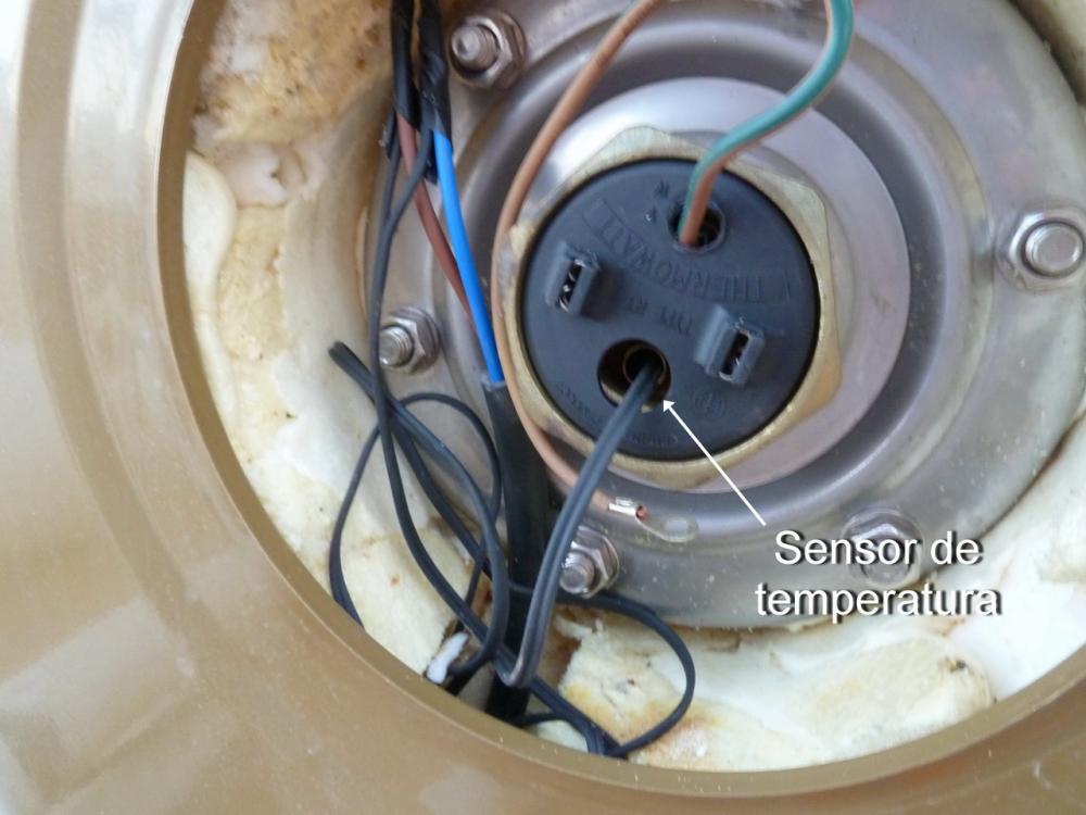

    Tengo instalado un termosifón de 200 litros de tubos de vacio Escosol. El instalador colocó el sensor de temperatura en el agujero del termostato donde están las resistencias (ver imagen adjunta) que no las usaba por que me dijo que no estaba permitido según ley. Ahora quiero habilitar las resistencias y poner el termostato bimetálico como seguridad. Dónde se puede colocar el sensor de temperatura, no veo ningún agujero por ningún lado, supongo que todos los acumuladores tendrán algún lugar para colocarlo.

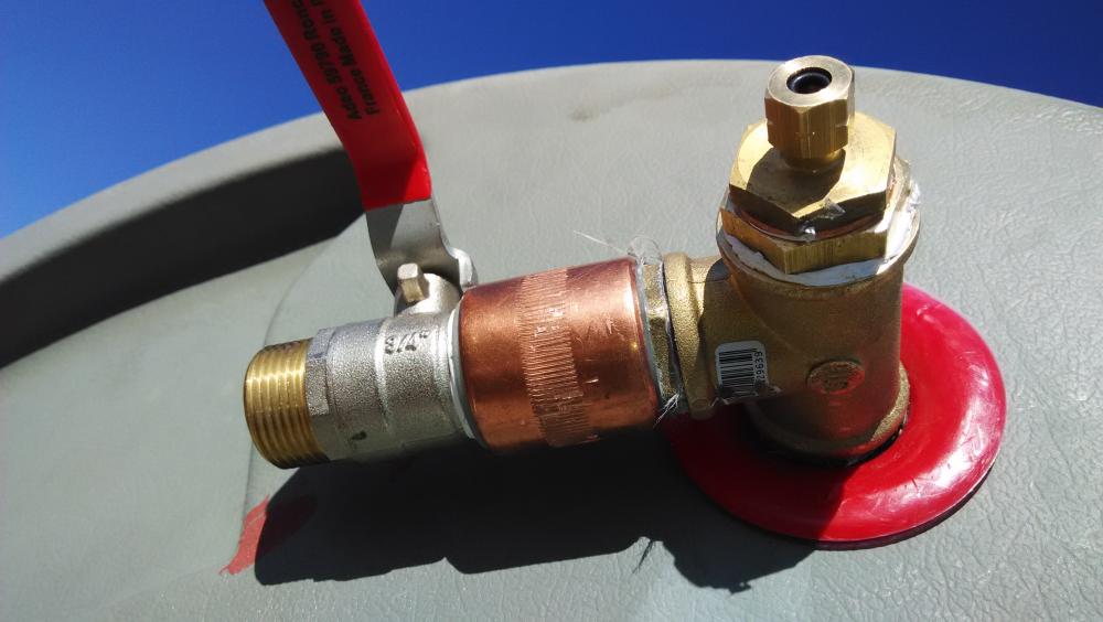

    Predeterminado Re: Dónde colocar sensor de temperatura.
    Yo tengo una puesta así , y apenas me corta caudal. Eso si, tengo ahora 4 bares de presión en la red.
    Tengo otra en el eje. Esta la coloqué porque tengo una centralita con 3 sondas y una bomba. Tenia pensado trasladar el depósito de mi termosifón y dejar las placas donde las tengo ahora. Al estar el depósito mas bajo en la nueva ubicación, lo tenia que hacer forzado sin mas remedio.
    Nota: al ponerla en la parte superior te marcará siempre mas temperatura que en el eje.
    En el eje te marca mas o menos la temperatura media de todo el depósito. Arriba te marcará la temperatura de consumo instantánea, pero será mas dificil conocer la que tienes acumulada en todo el depósito.

    Una duda, si se coloca el sensor en el portasonda que hay al lado de la resistencia, al encenderse ésta, ¿no señalizará una temperatura demasiado elevada, falseando la real?

    Si esta colocada como el la imagen no, si estuviera colocada encima de los terminales de la resistencia si, aumentaría la temperatura muy rápido y seria una temperatura falsa.
    El termostato bimetálico lo quieres colocar por seguridad?? Por q si quisieras no te haría falta ponerlo con el termostato de control que tienes, q por la sonda que se ve creo q es un ako , solo tendrías que poner unos terminales facton y hacer las conexiones de la resistencia en el aparato, o si prefieres puedes puedes hacer pasar le corriente por un contactor q te lo controle el termostato de control.

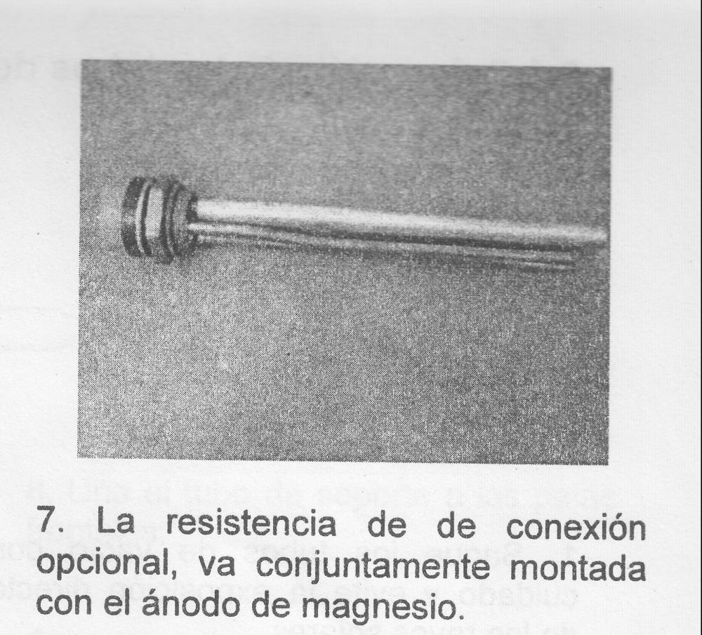

    Gracias por la respuesta J4vier, veo que estas puesto en el tema. Exacto, el termostato es un AKO, como no está conectada la resistencia el instalador lo puso sólo para visualizar la temperatura, voy a ver si puedo programarlo, tengo una pequeña hoja de instrucciones y la veo un poco complicada, por lo visto este termostato se usa para aparatos de frio y calor (con descarches, control del compresor, etc.)
    En cuanto al tema del portasonda, no entiendo la diferencia de estar colocado encima o debajo de la resistencia, supongo que lo que influye es la proximidad de la sonda a la resistencia, ...a mi entender, nunca he visto uno por dentro (adjunto una imagen, bastante mala, que trae el manual).

    Buenas noches magol, ademas de la proximidad influye el movimiento del calor en el fluido, osease si la sonda esta colocada por encima de las resistencias, esta leerá una temperatura muy caliente, puesto que el calor es ascendente. Si esta colocado por debajo de las resistencias esta no leerá la temperatura del fluido ascendente producido por las resistencias. Por lo tanto tendrá una lectura mas real del punto donde se coloque.
