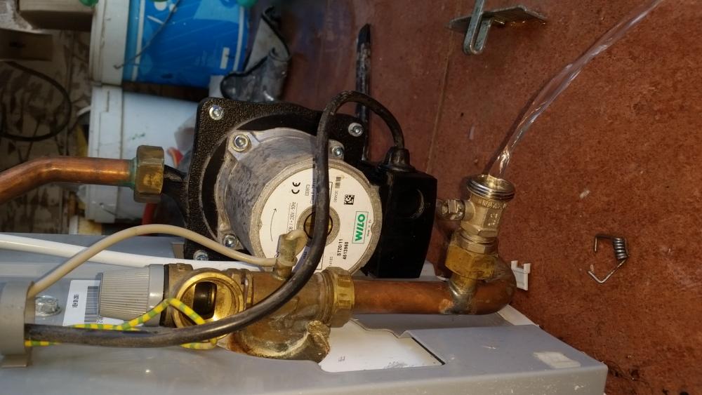

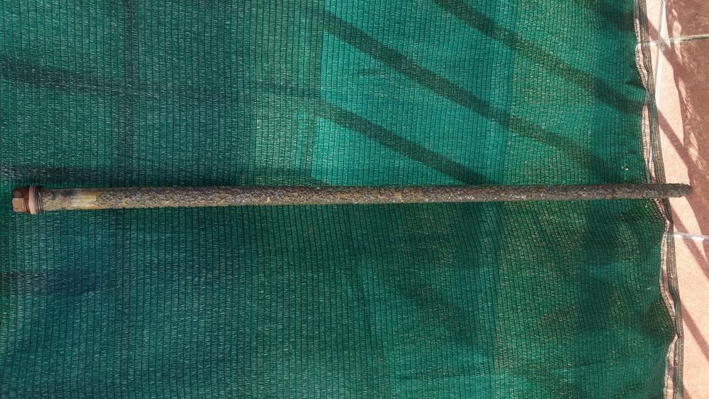

    Hoy he vaciado de agua el deposito y lo he puesto a nivel,que no estaba,he aprovechado tambien para echar un vistazo al anodo de magnesio y limpiarlo con agua,os mando foto para que me deis opinion,nada de esto creo que tenga que ver con el problema,pero por hacer un poco de mantenimiento.He desconectado los dos tubos que hacen recirculacion con placas y por uno he metido agua con manguera hacia el llenado del serpentin,primero he dejado abierto el desague que esta antes de la bomba y despues lo he cerrado para que pasara el agua por bomba hasta que ha salido por el otro extremo del tubo,al principio salia oscura,pero despues ya salia clara,despues he hecho misma operación pero dirención placas,le he metido primero por uno y despues por otro hasta que ha salido agua limpia por el contrario.Mañana si puedo hare segunda operación,quiero desmontar la bomba por si tubiera ahi algo que impida la recirculación adecuadamente,quiero desmontarla lo minimo para revisarla y limpiarla echandole agua por un extremo y despues volver a montarla,pero no se que tornillos quitar,lleva 4 en parte gris y 4 en parte negra,¿cuales me aconsejais?Despues he pensado una vez montado todo,llenar el serpertin de agua y comprobar si le entran los 8L"si entran de agua quiere decir que entraran de anticongelante,ya que antes estaba llena hasta el nivel y solo le he sacado 4l de anticongelante, e incluso ponerla en marcha con el agua,si veo que todo va bien,vaciar el serpentin de agua y meterle el nuevo anticongelante,y cruzar los dedos.No calienta el agua-bomba.jpgNo calienta el agua-anodo.jpg

    Yo te decía el tornillo central, el q esta en la parte blanca donde te pone la marca de la bomba, si quitas ese tornillo podras ver si la bomba interiormente gira o esta agorrotada,
    Te entendi,la bomba fucionaba bien ya que una de las primeras cosas que hice fue mirarlo.
    Ya solucione problema,de momento funciona.Saque resto de liquido que tenia equipo,no llegaba a 4l,y tenia que tener minimo 8l,estaba muy oscuro,aunque no se si ese es su color original o de desgaste,tambien tenia algunas impurezas,aunque nada exagerado,tambien le meti agua a placas todo hasta que salio agua limpia,despues para evitar restos pegados le meti serpentin aguafuerte y mas agua a presion,aún salio algun resto,despues para que no quedara restos de agua le meti aire a presion para expulsar rposible restosde agua,procedi a llenar serpentin con liquido y despues puse en marcha y hice purga para sacar aire,creo que el problema principal ha venido de esto,que el que me lo instalo no hizo purga,y ha estado funcionando todo este tiempo con demasiada presion, yo escuchaba ruido un poco fuertepero yo creia que eso era normal,ahora apenas se oye nada.Esto son los problemas de instalar equipos demasiados modernos en sitios donde no hay instaladores especializados,cruzo los dedos para que ahora funcione y dure.gracias
