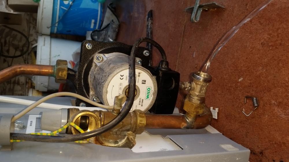

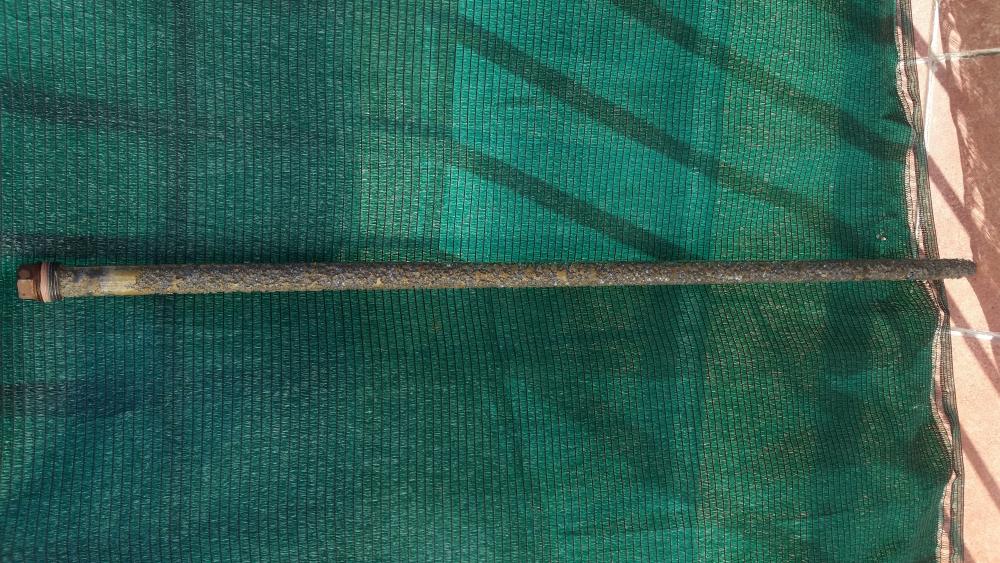

Buenas,tengo un sitema solar con deposito separado de placas y sistema drainback,no lleva ni un año funcionando,se instalo esta primavera y ha estado funcionando hasta principios de otoño.me di cuenta que no funcionaba hace unos dias,al principio creia que era porque habia perdido liquido refrigerante,ya que en juntas de tubos de entrada a placas encontre restos,losaprete y fui a rellenarlo y apenas habia echado 1/4L ya llega al nivel,al ponerlo en marcha noto como el liquido se mueve y la bomba funciona,como hace bastante sol en la pantalla me marca como va subiendo temperatura de refrigerante hasta ,algunas veces, llegar a los 150º y si toco el tubo que regresa de placas esta muy caliente,pero la temperatura del agua del acumulador no sube y el tubo de retorno a las placas esta frio,si apago sistema todo el liquido regresa al acumulador y entonces es cuando el tubo por el que antes estaba frio ahora lo noto caliente.No entiendo que puede pasar,si el liquido entra caliente¿por que no se calienta el agua?¿y despues cuando sale del acumulador como puede ser que los tubos esten frios?¿alguna sugerencia antes de llamar al tecnico?
