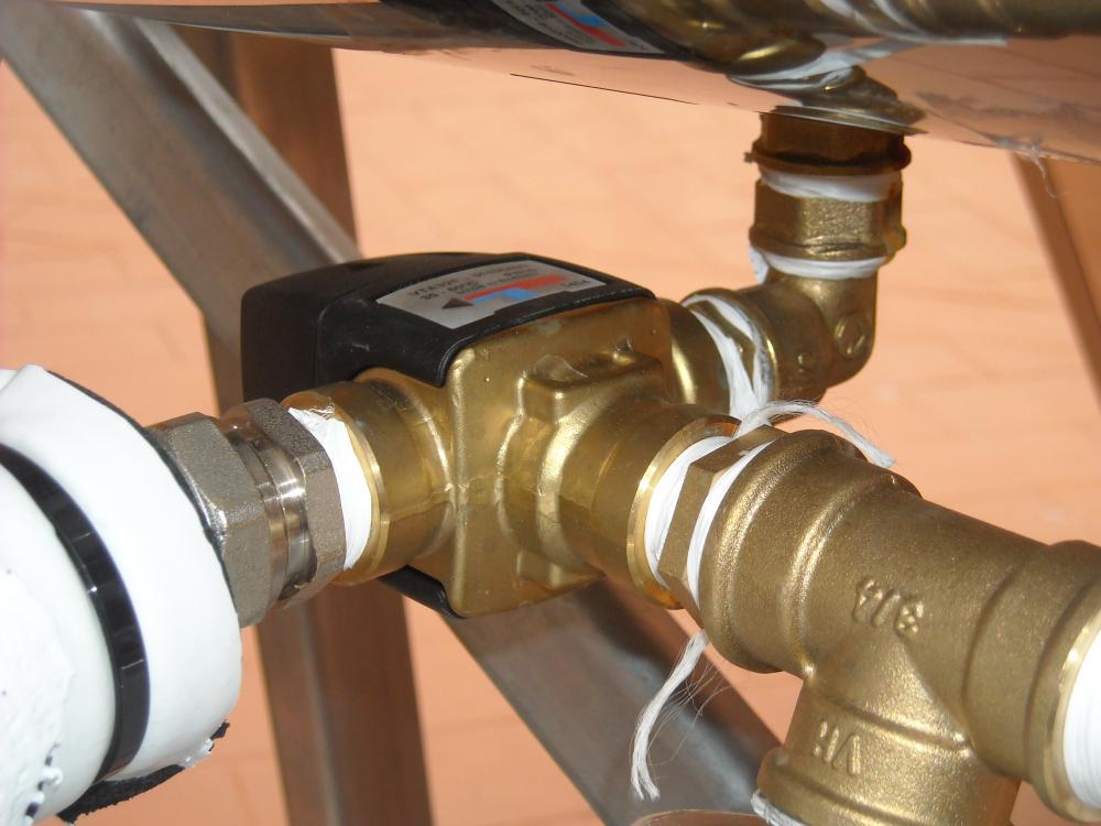

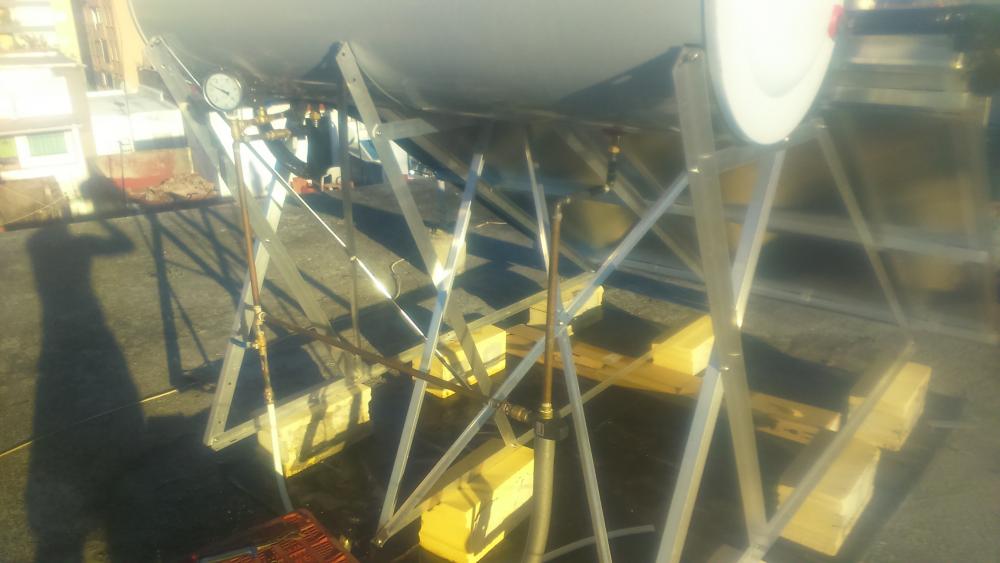

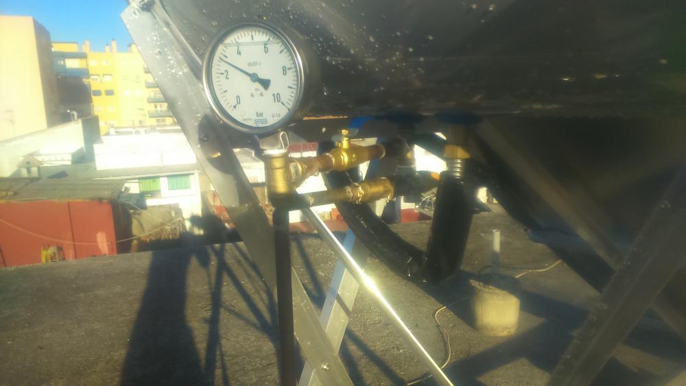

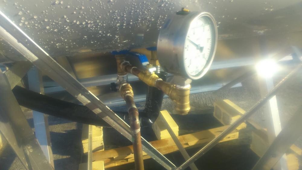

    Una instalación nueva dudas¿? Urge gracias-13342967_1216038321747980_6506464861246599613_n.jpgya tengo funcionando el termosifón al final compre la mezcladora de esbe que me enseñaste raqsof ,la tengo a 60 grados aun no monte el calentador de apoyo y me faltan coquillas por montar también quiero montar el vaso de expansión y un manometro de precion y mas llaves de paso una en el caliente antes de la mezcladora y otra en la horizontal de la mezcladora.de dia calienta bastante y buena precion tengo unas dudas por la mañana sobre las 7 es normal que el agua salga sobre 20 grados? deciros que estamos acostumbrados a ducharnos entre las 7 y 8 de la tarde y y sobre la precion me recomendais cambiar la valvula que trae junkers de 10 bares?...al cerrar el grifo caliente noto como tiembla..también tengo que montar las sondas de temperatura una arriba y otra abajo y sobre la valvula motorizada creo que la montare como bypass ya que me sobra y asi hago lo que me comentaste en verano no utilizar el calentador para que sufra menos....

    alconchel, no he podido entrar antes. He estado de obras, y ahora estoy liado con una averia en mi piscina.

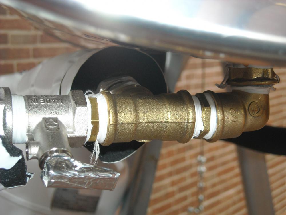

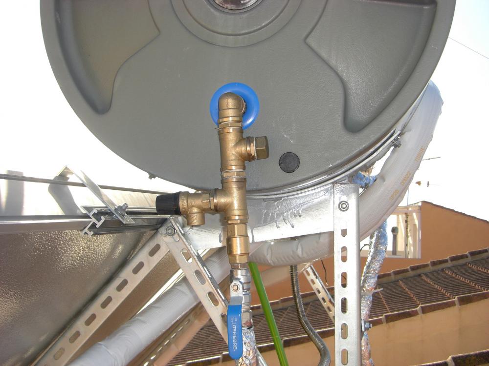

    En la entrada de agua fría creo que te faltan elementos, no se vé bien en la foto. La válvula de seguridad es imprescindible que la pongas cuanto antes, aunque sea la de 10 bares.
    Yo lo tengo todo montado así,siguiendo este orden desde la tuberia de agua fría.
    Llave de corte, válvula de retención de muelle y válvula de seguridad.
    Opcionalmente, después de la válvula de seguridad puedes montar una "T" donde conectarías el vaso de expansión del secundario, que debe poner explicitamente "para agua potable" y soportar 100ºC. Presión de inflado entre 0,2 y 0,3 bares menos que la presión de suministro de tu vivienda.
    El tema de cambiar la válvula de 10 bares por otra menor, como de 7 u 8 bares, es porque aunque el depósito lo aguante, esa presión se transmite a las tuberias de agua caliente de tu vivienda y puede hacer saltar algún latiguillo de un lavabo, un bidel, etc.
    Esa presión es la que te hace temblar las tuberias cuando cierras un grifo de agua caliente, es el golpe de ariete que normalmente aparece si tienes grifos monomando, donde el cierre es muy rápido. Trata de no dejar tramos muy largos de tubería sin sujeción. Y si montas el vaso, éste amortiguará el golpe de ariete. Además, absorverá el exceso de presión y puedes mantener el grupo de seguridad que trae junkers, una válvula "antirretorno y de presión" en una sola pieza, pero de calidad, no como el que me pusieron a mi inicialmente.
    Lo que comentas del agua templada por las mañanas en el grifo de agua fría, puede ser debido a la falta de válvula de retención en la entrada al secundario. Es un caso parecido a lo que te comenté con la mezcladora.
    Te adjunto una foto del mio, y voy a buscar el junkers de un amigo mio para que veas como está montado.
    Lo de los temblores de las tuberias es por la presión que te puede del agua caliente

    gracias como siempre por aclararme las dudas..en la foto que mande no se a precia bien pero si tengo montada la valvula que suministra junkers y también monte la valvula de retención y deje como tu una te para poner el manometro y vaso de expansión....también creo que solucione lo de la temperatura no tenia bien purgado el primario y esta mañana abri el agua sobre las 7 y salía caliente y de dia quema creo que la regulare a 50 grados..otra cosa estoy montando coquillas del leroy merlin esas baratas las quiero forrar con cinta de aluminio es que no encuentro por mi zona algo mejor...y por internet salen el metro casi 6€ eso se dispara.
    ya esta semana mandare mas fotos y gracias por todo

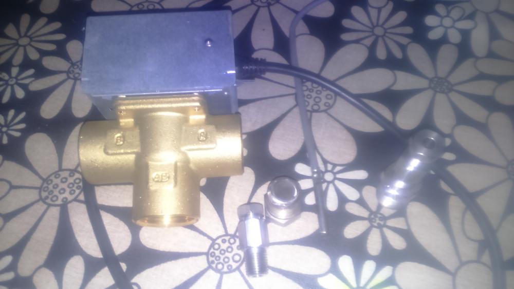

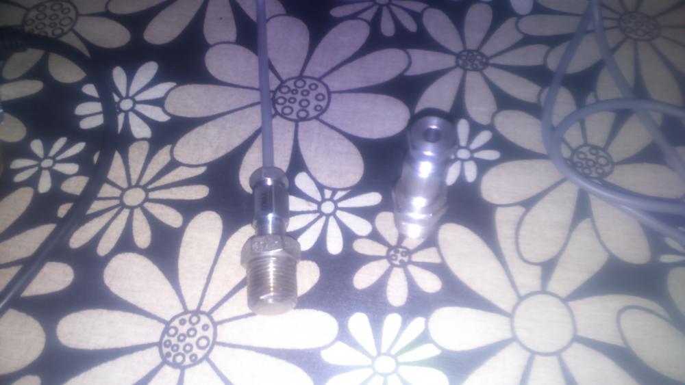

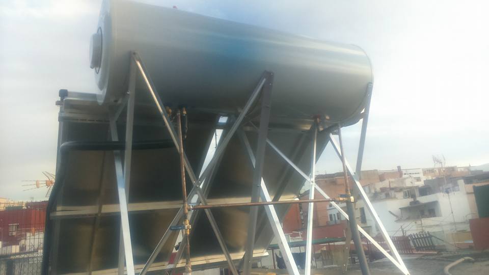

    esto son porta sondas de inox y la valvula motorizada que montare con el regulador para que actue de baypass para no usar el calentador en verano ya que la compre de masUna instalación nueva dudas¿? Urge gracias-porta-sondas-acero-inox.jpgUna instalación nueva dudas¿? Urge gracias-dsc_0112.jpgos mando algunas fotillos de lo montado por ahora me va genial es una pasada lo caliente que sale el agua ,lo regule en el 5 supongo ke serán 50grados.....el manometro marca unos 3 bares a la entrada del agua friaUna instalación nueva dudas¿? Urge gracias-dsc_0115.jpgUna instalación nueva dudas¿? Urge gracias-dsc_0114.jpgUna instalación nueva dudas¿? Urge gracias-dsc_0113.jpg

    Enhorabuena alconxel, buena instalación te va quedando poco a poco.
    ¿La vaina portasondas donde la vas ha poner? ¿En el eje, dentro de la brida de registro?
    Si es así, vas a tener que vaciar ahora medio depósito o más. Y tapar las placas para que no se sobrecalienten mientras haces los trabajos.
    Por cierto, yo llevo ya mas de una semana con las placas semicubiertas, que me despité y me llegó a los 101ºC. Un día no pasa nada, pero no es bueno mantener esas condiciones de forma prolongada.
    Ahora no llega ni a 80ºC, pero no baja de 50ºC ni con 5 duchas y otros usos.

    pues me gustaría poner una en el eje lo are a primera hora de la mañana y la otra la pondré cerca de la entrada del calentador,tambien le quiero poner un vaso de expansion de 8 o 11litros para el secundario.hoy volvi a bajar la mezcladora en el 4...ya cuando tenga montada las sondas con el regulador y la valvula motorizada subiré las fotos ,saludos
