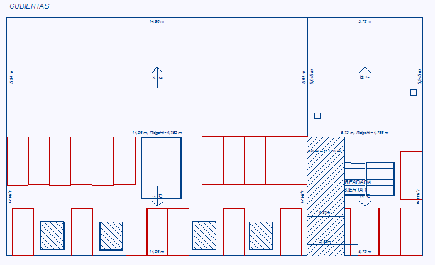

    Quisiera saber si algún experto pudiera ayudarme.
    Necesitaría conecter 22 captadores en cubierta inclinada para cumplir CTE y por obstáculos no me sale nada lógico puesto que hay ventanas por en medio y no consigo agrupar decentemente.
    Un saludo,

    Para cumplir el CTE, si la solución de cubrir toda la demanda con solar térmica es inviable por obstáculos, te permiten hibridarlo con otro tipo de renovable, siempre que se justifiquen las emisiones. Creo que lo mas viable sería hibridarlo con una caldera de biomasa.

    Alli donde te caben 6, haces dos filas de 6 una encima de otra, y donde te caben 5,igual dos filas de 5 una encima de otra.
