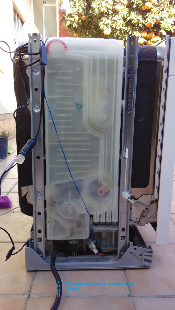

    Con un medidor de consumos hizo la prueba gorrion04.
    El problema del lavavajilla:
    La vajilla y la cuba están frios. La masa de la vajilla, comparada con los 5 o 6 litros de agua caliente, es mucho mayor. En cuanto le entra el agua caliente se enfría por la cuba y la vajilla. Comprobado manualmente por mi mismo. No está ni templada siquiera.
    Tras el prelavado, que dura unos 10 minutos, tira ese agua y coge nueva. Pero casi tampoco coge temperatura. El lavado dura hora y media o más. Los lavavajillas casi no tienen aislamiento, las perdidas de calor laterales, por detrás y por la tapa de arriba son enormes. La resistencia se activa contínuamente, tanto para calentar el agua como para mantener la temperatura del programa.
    Y además el agua no entra directamente en la cuba. Pasa primero por la cámara de vahos, que es un recipiente de plastico plano situado en un costado, con una serie de laberintos. Esta cámara esta siempre llena de agua y tiene un volumen entre 1 litro y litro y medio. Cuando abre la válvula, el agua de la red empuja la existente en la cámara de vahos, con lo que de los 5 litros, 1 o 1 y 1/2 litros son frios y el resto caliente.
    El hilo de gorrion04 http://www.solarweb.net/forosolar/so...os-reales.html
    Foto de mi lavavajillas. El recipiente plastico que ocupa un lateral completo es la cámara de vahos. Si miras bien, está lleno de agua hasta arriba. Tambien puede verse que el único aislamiento es una capa fina de un producto asfáltico. Solo tiene poliestireno blanco en la puerta. Es un AEG de hace 10 años, clasificación energética AA. Los nuevos llevan un poquito mas de aislamiento.

    que un lavado de un lavavajillas domestico dura hora y media? joder en hora y media he lavado yo los platos de una boda y los he colgado en un tenderero jejeje yo estoy mas acostumbrado a los industriales que en 5 minutos a lo mas estan listos . Digamos que la resistencia calienta el agua de la cuba pones a lavar que dura unos 3 o 4 minutos te mete el abrillantador y despues el aclarado en total 5 minutos
    Si que es verdad que el agua por muy caliente que entre se enfriara rapido y quizas para el tema del lavavajillas no funcione bien porque para desincrustar la suciedad el agua tiene que estar muy caliente con lo cual lavavajillas descartado
