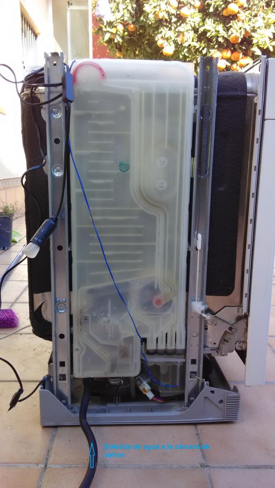

Con un medidor de consumos hizo la prueba gorrion04.
El problema del lavavajilla:
La vajilla y la cuba están frios. La masa de la vajilla, comparada con los 5 o 6 litros de agua caliente, es mucho mayor. En cuanto le entra el agua caliente se enfría por la cuba y la vajilla. Comprobado manualmente por mi mismo. No está ni templada siquiera.
Tras el prelavado, que dura unos 10 minutos, tira ese agua y coge nueva. Pero casi tampoco coge temperatura. El lavado dura hora y media o más. Los lavavajillas casi no tienen aislamiento, las perdidas de calor laterales, por detrás y por la tapa de arriba son enormes. La resistencia se activa contínuamente, tanto para calentar el agua como para mantener la temperatura del programa.
Y además el agua no entra directamente en la cuba. Pasa primero por la cámara de vahos, que es un recipiente de plastico plano situado en un costado, con una serie de laberintos. Esta cámara esta siempre llena de agua y tiene un volumen entre 1 litro y litro y medio. Cuando abre la válvula, el agua de la red empuja la existente en la cámara de vahos, con lo que de los 5 litros, 1 o 1 y 1/2 litros son frios y el resto caliente.
El hilo de gorrion04 http://www.solarweb.net/forosolar/so...os-reales.html
Foto de mi lavavajillas. El recipiente plastico que ocupa un lateral completo es la cámara de vahos. Si miras bien, está lleno de agua hasta arriba. Tambien puede verse que el único aislamiento es una capa fina de un producto asfáltico. Solo tiene poliestireno blanco en la puerta. Es un AEG de hace 10 años, clasificación energética AA. Los nuevos llevan un poquito mas de aislamiento.
Archivo adjunto 12272

Eso es como todo, yo tengo lavavajillas, lo he tenido desde hace años y aunque lavar los platos a mano puede ser mas corto desde luego que no es mas comodo que meterlos y listo.
¿Gasto? En tiempos lo tuve conectado al agua caliente, posteriormente a la hora de hacer unos apaños en la cocina lo conecté al agua fria de nuevo y la diferencia fué cero, seguí gastando lo mismo.
Y es que si se busca por ahí un lavavajillas nuevo viene a gastar menos de 1KW por lavado y uno un poco mas viejo 1.5. Aunque te ahorres la mitad, que ya es ahorrar y por mi expericencia no ocurre ni de lejos, estamos hablando de 0.07€ por lavado, que es mas o menos lo que decian aquellas pruebas con el medidor de consumo.
