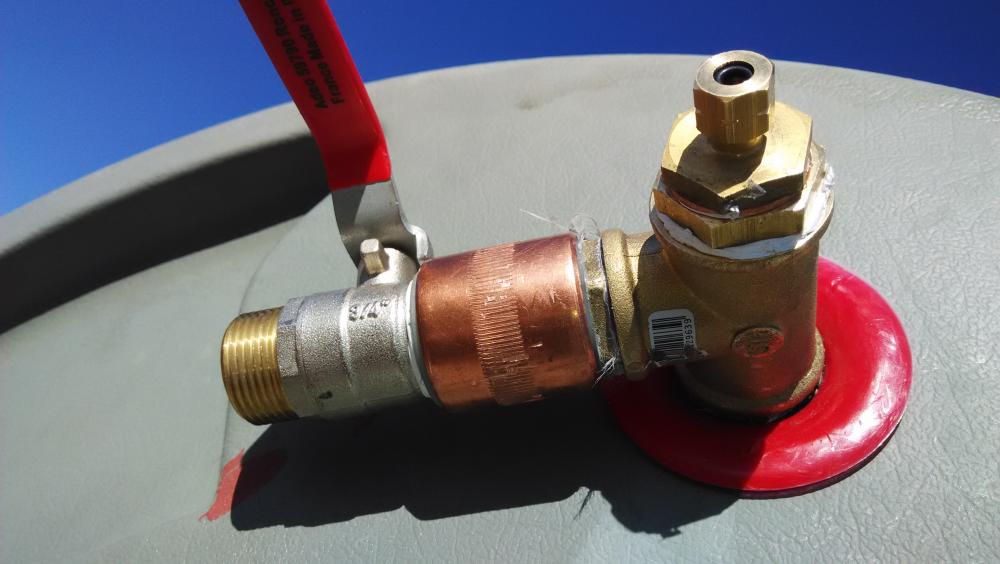

    Por cierto al final coloqué una llave de paso justo antes del vaso del primario para poder cortar en breve y conectar un manómetro. Mañana me toca conseguir un manómetro de mano y ajustar los vasos de expansión.

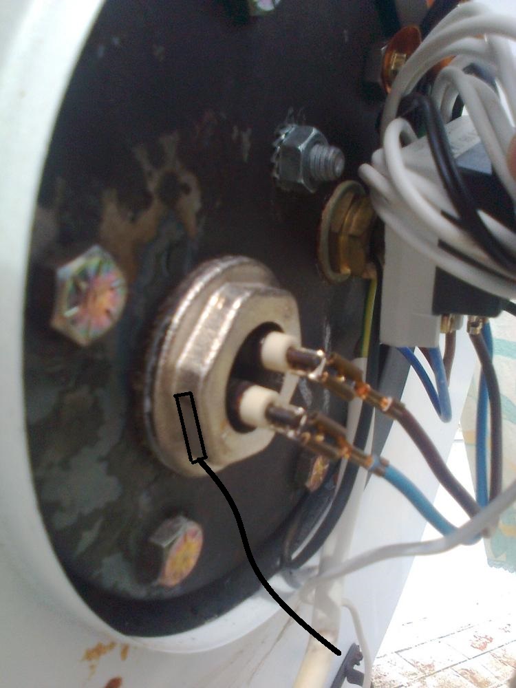

    A mi inicialmente me la pusieron en la tuerca gorda donde iria la resistencia, mi equipo no lleva resistencia. Estaba cogida mediante un brida plastica que tenia que sustituir todos los años. Aunque este método es un poco chapucero, la verdad es que no proporcionaba un gran error respecto a colocar la vaina postasondas.
    Cuando he realizado la última modificación, he colocado otra vaina justo a la salida del agua caliente. En mi equipo, midiendo con vainas portasondas, a la salida de agua caliente proporciona unos 10ºC más que midiendola en el eje.
    Cuando tenga un poco de ganas colocaré 2 sondas simultánemante, y realizaré un estudio sobre la diferencia de medidas en ambos sitios, tanto con radiación solar y como por las noches.
    Foto de la vaina portasondas colocada justo a la salida de agua caliente. La vaina entra por la toma frontal de la "T". La tuerca pequeña con agujero en el centro es la salida del cable de la sonda.
    Instalación de termosifón desde 0 por novato - Ferroli Ecotech 160-img_20150315_170453.jpg
    Foto de una boca de inspección con resistencia. En la tuerca que te marco como puedes coger la sonda mediante una brida. Hay que prevenir que si la sonda se suelta, la parte metálica no provoque un cortocircuito con las tomas de la resistencia.
    Instalación de termosifón desde 0 por novato - Ferroli Ecotech 160-brida.jpg
    Tambien hay sondas sin partes metálicas, con la punta de goma. Por Ebay tambien las he visto. Si la buscas, que el envio sea desde España o europa (mas que nada por el tiempo que tardará el envio), corriente de alimentación a 220 vol. (las hay de 12 voltios). Rango de temperaturas de 100ºC o más. Como esta Elitech AC 220V STC-1000 Digital Termostato Regulador Temperatura Controlador | eBay. Observa que la sonda acaba en un bulbo de plastico. Con este formato es mas facil sujetar con bridas y evita posibles cortocircuitos. La pega es que sólo llega a 99ºC. Pero con paciencia la puedes encontrar con mayor rango de temperaturas.

    El tema de las presiones me da un poco igual, solo puse los manómetros para poder ajustar bien los vasos de expansión. Y con el primario tengo la duda, porque apenas pasa de 0'2 bar. A cuánto lo has ajustado tú?
    Las tuberías van todas aisladas y forradas con aluminio en cinta aunque en la foto no se vea aún.

    David, por el tema de la presión del primario no te preocupes. Si tienes 0,2 bares sólo, quiere decir que el vaso de expansión está realizando su función perfectamente, controlando la variaciones de volumen y por tanto la presión. Y evitando que la válvula te tire fluido solar si la presión supera su tarado.
    Cuando se llena el primario por gravedad, sin la ayuda de una bomba que le pueda imprimir presión, las presión te variará desde cero arriba del todo, a 0,1 bar por cada metro en bajada. En tu equipo variará desde 0 bares a 0,25 bares aproximadamente en la toma mas baja de la placa.
    Esta presión aumentará conforme el fluido se dilata al calentarse.
    Un vecino mio recogió un termosifón tumbado por el viento. Antes que de hacer nada, decidimos probarlo hidráulicamente.
    La presión de la red en su vivienda en ese momento era de 5 bares. El primario del acumulador lo probamos con su válvula puesta de 3 bares y un manómetro. Lo llenamos de agua y le conectamos una manguera. Poco a poco, controlando la presión con el grifo, fuimos aumentado la presión hasta que saltó la válvula de seguridad, justo a los 3 bares. Primario Ok.
    El secundario soportó sin problemas los 5 bares, se mantuvo lleno varios días con esta presión y no presentó fugas. Queda probarlo a mas presión, que será cuando esté montado.
    Las placas soportan 10 bares. Y como no dispongo de bomba, le propuse conectarlas entre sí sólas y sin conectarlas al acumulador. La llenamos, conectamos el manómetro y una llave de vaciado, el resto de las tomas taponadas. El volumen total de agua que entra en las placas es de unos 4 litros. Y la dejamos preparada para que por la mañana le diera el sol casi al amanecer.
    Por la mañana mi vecino se levantó temprano y estuvo vigilando el momento en que les diera el sol. Pues en cuanto les dió el sol el manómetro empezó a subir, y no llegó a los 5 minutos, que la presión le subió a los 10 bares. En ese momento abrió la llave de corte y vació los paneles.
    Con 4 litros de volumen, y una dilatación del 3% por ciento aproximadamente, el volumen se amplia a 4,12 litros. Pero como el agua no se puede comprimir, la mas ligera variación de volumen hace que la presión interna se dispare.
    Con esta anecdota, lo único que pretendo es que entiendas es que si tu primario está totalmente lleno y la presión no sube de 0,2 bares, el vaso está absovierdo la dilatación y evitando una subida de presión, que es lo que se pretende.
