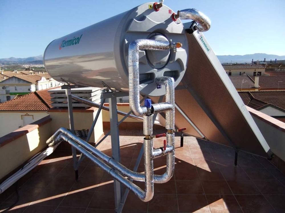

    Me he topado por casualidad con la foto de un termosifón montado por una empresa de Granada. Me ha sorprendido lo bien ejecutada que está la instalación, por eso subo la foto.
    A excepción de los vasos de expansión, que son recomendables, y que no es visible el antirretorno de la entrada de agua fría (imagino que lo tendrá), la instalación es de 9. Un fallo, el equipo no está anclado a la cubierta ni atornillado a bloques de hormigón.
    Ambas tuberias, fría y caliente, aisladas y protegidas con esmero, como debe ser.

    si tiene muy buena pinta la instalacion .Se nota cuando hay un buen profesional detras lo unico que me preocupa es la sujeccion del termosifon al suelo , no se , parece que en el lugar que esta el aire tiene que dar fuerte y lo veo un poco endeble o eso me parece a mi .Un saludo raqsof

    Yo lo hubiera echado más hacia detrás todo el conjunto, para que le diera la menor sombra posible del murete en la base de la placa.
    En cuanto a la sujeción es muy muy básica, y corre el riesgo de que un viento se lleve la placa fuera del pueblo....

    No entiendo el bais pass con las tres llaves...creo k es para anular la placa y bajé el agua.quizás tenga el termo de apollo en serie...tampoco an puesto llave para vaciar líquido solar. Tiene puesto un tapón.. yo no la veo tan currada.
    Le faltan muchas cositas.....

    Curioso y bien montado pero opino como pepe, lo del baypass no tiene mucho sentido... saludos

    A.J por eso le he puesto un 9, en vez de un 10. Si hubiesen montados 4 bloques de hormigón y fijado las patas a los mismos, hubieran conseguido sujeción, estabilidad y altura para salvar la sombra del murete.
    pepedemoron, imagino que la llave que hace el by pass la han realizado ahí por comodidad y evitar mas llaves en la vivienda, donde sólo tendrán que realizar el by pass al equipo de apoyo. Solo se tendría que actuar sobre la que se ve en la foto cuando se pare la instalación solar por mantenimiento o averia.
    Falta la llave de corte de vaciado de la placa, como mencionas, y puede que falte algo más, pero el replanteo de tuberias y el aislamiento lo veo de 10. Ojala me hubieran montado mi equipo de esa forma, y eso que dejé preparado todos los by pass para que sólo tuviesen que conectar y punto.
    Me gusta que os piqueis y busqueis fallos, siempre que sean construcctivos, es una buena forma de mejorar y aprender unos de otros.
    PD. Observar la maraña de tubos multicapa blacos que se ven detrás del equipo. Seguro que son de otros equipos de un mismo bloque, cogidos entre sí solo con bridas y nada de aislamiento.

    Raqsof, es que tampoco esta para un 9; tiene dos grandes problemas importantísimos esta placa: la mínima estabilidad y la sombra del murete en la base. (te parece poco). A ti lo que te ha gustado es el orden en el tema de las tuberías y lo bien puesto que está el aluminio....Un saludo.

    A.J. en eso te doy toda la razón. Con haber puesto el equipo mas atrás hubiesen salvado la sombra de la placa derecha. Y las patitas de elevación dan miedo con sólo mirarlas, que además de inestables hacen que el peso se muy puntual, pudiendo ocasionar un problema de carga sobre el forjado de la azotea.
    Puestos a valorar, un 10 en replanteo y aislamiento. Un cero en ubicación, elevación y sujeción.

    Lo del baypass esta bien, en caso de avería dejas pasar el agua al calentador de la casa, en cuanto a lo de que se puede llevar la placa el aire creo que va ha ser que no, pues esta anclado al suelo con cemento (ampliar la foto y veréis que son ángulos de hierro dulce incrustados en la terraza), el problema van a ser las vibraciones y dilataciones que van a dejar la terraza con todas las papeletas para tener goteras.
    Supongo que esa placa en el momento de la fotografía no estaría funcionando porque tienen las llaves cerradas.
