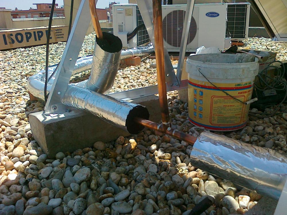

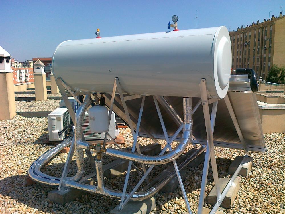

    Una foto de una instalación:
    Varias dudas: subvenciones, tecnologías etc-instalacion-placa-solar.jpg

    Según he estado leyendo por el foro, para maximizar la eficiencia de la placa en invierno y permitir el máximo aprovechamiento del sol (máximo número de duchas en dias nublados), evitando tener que encender el termo, hay que seguir las siguientes instrucciónes (decidme si estoy en lo cierto):
    -Inclinar el panel a 60º para maximizar la radiación captada en invierno y minimizar la del verano
    -Usar tuberías de cobre de 18mm aislada con forrado de aluminio de 25-35mm o vinílico PVC anti-UV
    -Usar válvula termostática mezcladora, por ejemplo a 45º; para que rinda más litros
    -Aislar las tuberías, manguitos, llaves, etc de la placa, para que pierda el mínimo calor por la noche y días nublados

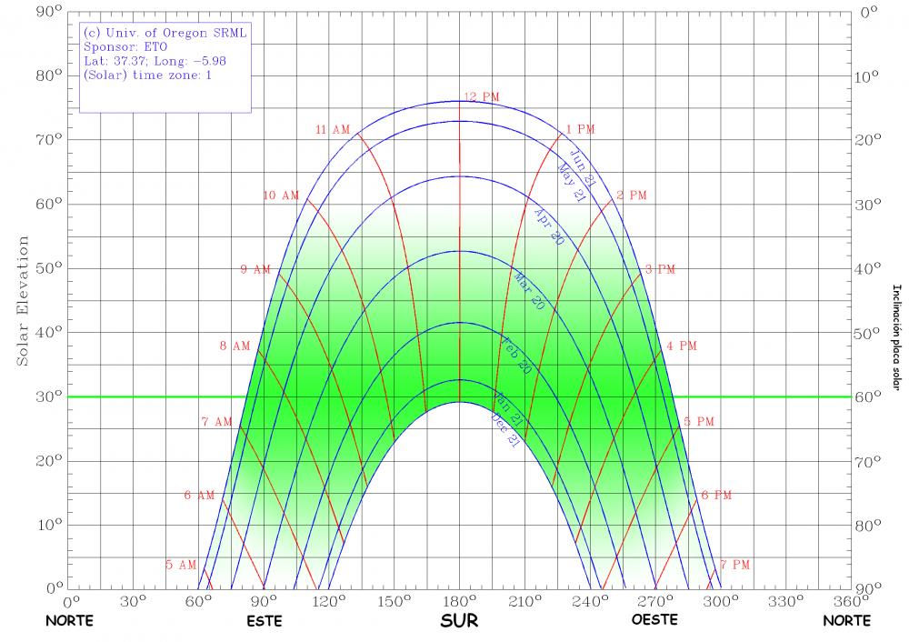

    Buscando he encontrado esta web de la universidad de Oregón, que permite realizar una carta solar cilíndrica del sitio exacto en el que váis a poner la placa:
    UO SRML: Sun chart program

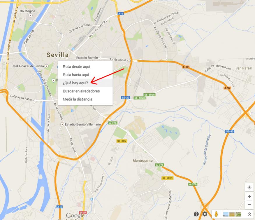

    Para conocer las coordenadas del lugar, ir a Google Maps, hacer zoom en el lugar exacto y hacer click derecho con el ratón. En el desplegable que aparece, pulsar en "¿Qué hay aquí?"
    Varias dudas: subvenciones, tecnologías etc-coordenadas-google-maps.jpg
    Aparecerá arriba a la izquierda las coordenadas en latitud y longitud. Esos datos se introducen en la web anterior y te da esto:
    Varias dudas: subvenciones, tecnologías etc-carta-solar.jpg
    Como se puede ver en la carta solar, la inclinación óptima para una placa solar térmica de tubos de vacío para los meses de Diciembre-Enero es de 60º-65º. Con esta inclinación además se evita que le de mucho sol en verano, cuando no estoy.

    Por si a alguien le sirve, subo carta solar de Sevilla capital con la inclinación adecuada de la placa solar marcado en verde:
    Nombre:  Carta solar eficiencia.jpg
Visitas: 1231
Tamaño: 112,4 KB
    http://fotos.subefotos.com/cbeb16db3...b6686e67ao.png
    Esta retocado con Photoshop y Paint. La inclinación marcada es de 60º.

    Lo mejor, que te lo pongan ya forrado o en aluminio o en PVC. Te quedará mejor desde el principio.
    Si quieres forrarlo de aluminio, en ferreterias o en Leroy Merlyn venden rollos de cinta de aluminio autoadesivas de 5cm de ancho y 50 metros de largo. A mi costó creo recordar 17 € el rollo.
    El tejado es una cubierta plana que tiene desde hace varios años una protección de tela asfáltica, y sobre esa tela tiene algunas piedrecitas como de pizarra negra, y sobre eso es donde hay que poner la placa
    Lo mejor colocar bloque de hormigón, puede servir bordillos de acera. Dan estabilidad y sujección al equipo.
    Te adjunto 2 fotos de un equipo con aislante de 35mm y forrado de aluminio de fábrica. Además está en una terraza de chinos y anclado a bordillos de acera.
    Varias dudas: subvenciones, tecnologías etc-27062013976.jpgVarias dudas: subvenciones, tecnologías etc-26062013971.jpg
    Al fondo se vé la caja del aislante, marca isopipe.
    Aqui puede ver otro con aislante forrado de fábrica, grosor aproximado a ojímetro 25 o 19 mm.
    http://www.solarweb.net/forosolar/solar-termica/37045-termosifon-bien-montado.html
