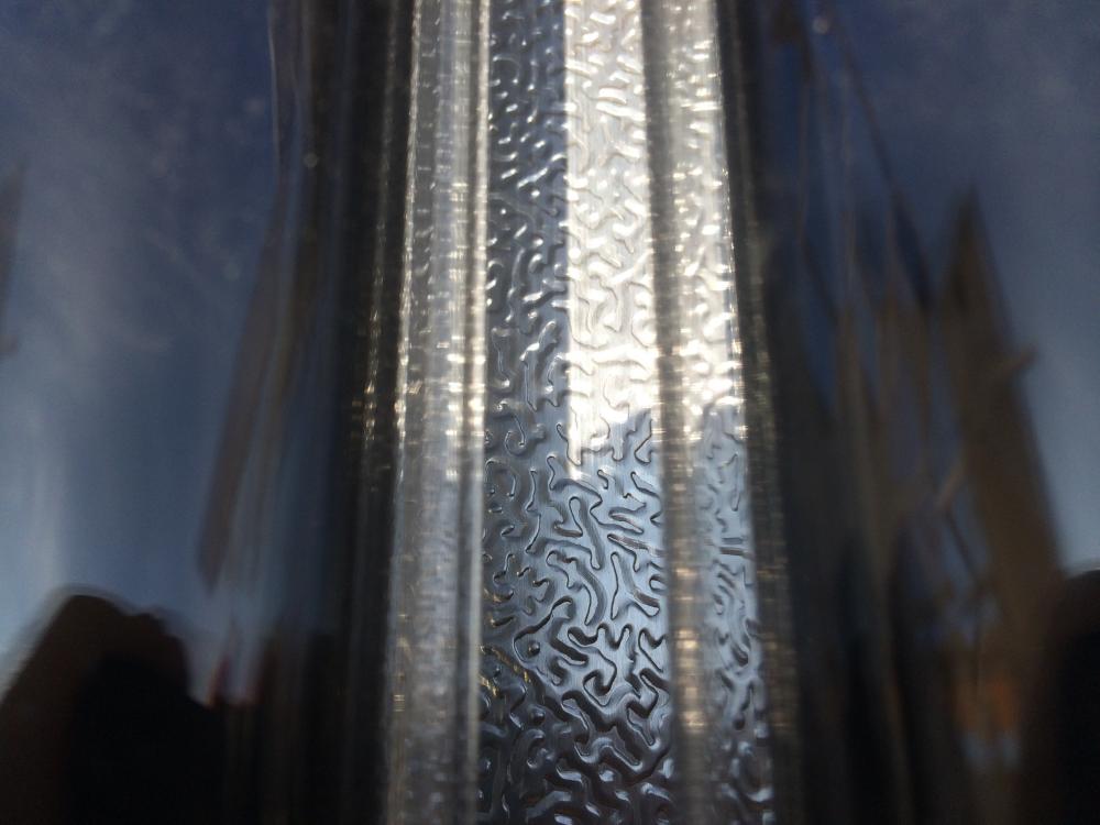

    Veréis... He estado viendo en ikea unos espejos de 30x30 a 6 pavos 4 unidades...
    He pensado en ponerlos detrás de los tubos de vacío del captador, el cual tiene una plancha de aluminio semireflectante, pero a mi opinión le falla un detalle, y es que está puesta en el mismo plano paralela a los tubos tanto horizontal como verticalmente, con lo que cuando el sol pega casi perpendicular (azimutal), refleja los rayos a 90 grados con lo cual se escapan entre los tubos sin llegar a irradiar la parte trasera de los mismos...
    Mi idea es colocar los espejos pero que se levanten ligeramente a un lado para que los rayos del sol que pegan perpendiculares y se cuelan entre los tubos, no reboten a +/- 90 grados e irradien así la parte trasera de los tubos, y no reboten pasando por en medio...
    Creo que me entendéis, si no, pongo un esquemita.

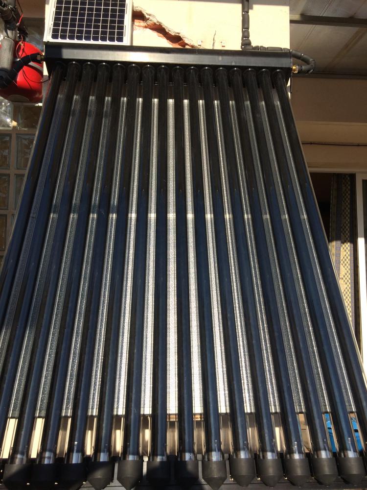

    bueno el captador que he instalado es made in spain... concretamente en una empresa (quebrada como tantas) de Ontinyent en Alicante... compré dos para conseguir buen precio, y de momento sólo he instalado uno (no tengo más rincones en casa que aprovechar)...
    El reflector que tiene detrás, es únicamente una plancha de aluminio rugosa como veis en la foto. El ancho del tubo es de 4,7 cm, y la separación entre tubo y tubo es de 1 cm.
    tiene 16 tubos.
    Según estoy observando, en un día de estos de diciembre tirándose casi 6 horas al sol a 70º de inclinación es capaz de calentar 120 L desde unos 10ºC (recién lleno el acumulador) a 25 (no creo que mucho más ºC)... son mediciones no muy exactas... pero bastante orientativas. Temperatura mínima nocturna de unos 5 grados y diurna 14ºC máx. Tengo pensado optimizarlo metiéndole otro forro de armaflex sobre el que ya hay, al circuito primario... El acumulador lo tengo tapado con manta térmica y bajo los paneles en la parte baja del plano inclinado...
    Por lo que estoy viendo existen ya reflectores CPC por internet, pero no sé si me servirían esas medidas. MJROSG... soy todo oídos... bajo a Alicante de vez en cuando... o sea que ;-)))

    Joer pues ya me he quedao mosca.... Recuerdo que antes de conectarle el agua, lo dejé al sol aunque no perpendicular, y los conectores de cobre que tiene a pesar de estar muy muy calientes, no llegaban a quemar... Se podía dejar la mano en ellos...
    Tampoco creo que el captador esté mal... Sino que algo he hecho yo mal... Tal vez mal purgado del circuito, no sé...
    Hay alguna señal que indique que algo no va bien? Por ej. Si algún tubo ha perdido el vacío... No sé. Por ejemplo el cristal de los tubos está frío a pesar de estar a pleno sol, si algún tubo no estuviera bien, digo yo que el cristal estaría caliente, no?

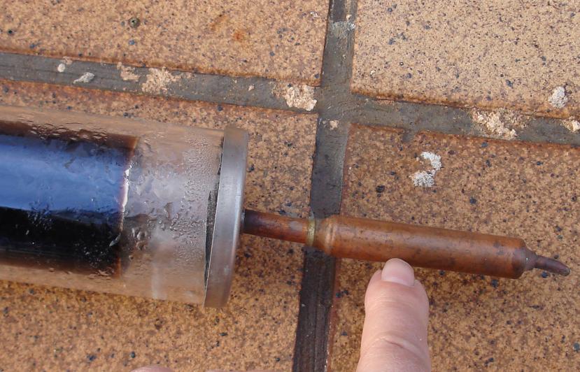

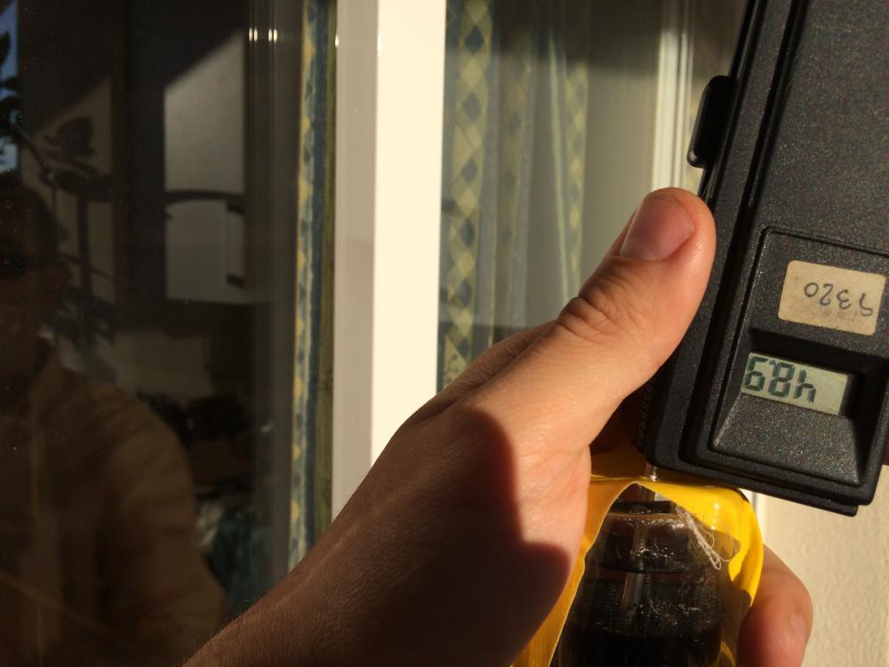

    La punta que te señalo con el dedo es la que se calienta, es a la que debes de medir la temperatura.
    Esa misma después de hacerle las fotos la he dejado apoyada contra la pared y con apenas sol y en el tiempo que he hecho la foto de los reflectores se ha puesto caliente, como a unos 40ºC más o menos pues se podía tocar pero no dejar el dedo pues se notaba quemazón.
    Lo he guardado enseguida, me dan pánico porque ya he recibido alguna que si otra quemadura cuando les hago mantenimiento.

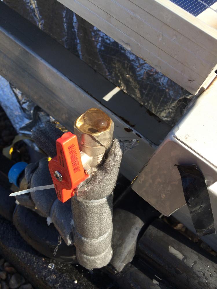

    Esto se cumple... a medida que va pasando el día (a principio está fría, a unos 23 ºC, ya que he gastado el agua caliente del acumulador la noche anterior), va subiendo la temperatura del mismo y la entrada del captador va calentándose más.
    Todavía no he puesto el purgador, tengo una llave de paso provisional... aquí veis una foto de la llave abierta dejando salir agua que metía por la toma de la parte inferior hoy cuando he purgado todo el circuito.
    Cuando el agua fluye por darle el sol a la plaquita fv de 10wp la salida del captador está a unos 36ºC y la entrada a unos 34ºC...si paro la bomba (5w) enseguida aumenta la temperatura de la salida del captador y llega a quemar, se pone a 42 grados en unos 5 minutos.... Todo esto estando el agua del interacumulador a unos 38ºC
    Esta mañana el agua del interacumulador estaba a unos 23ºC... y dándole el sol todo el día al captador he medido esta tarde 42ºC. No se ha utilizado el agua caliente a propósito para tomar medidas.

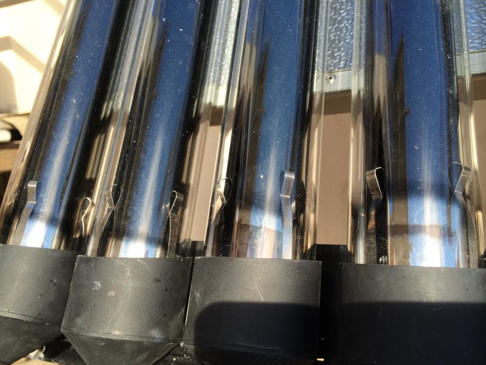

    También comentar que he estado observando los tubos del captador, y no parecen estar dañados ni nada, además a pleno sol tocándolos con la mano están fríos, con lo que descarto que hayan perdido el vacío, ya que si no estaría caliente el que estuviera dañado... no?

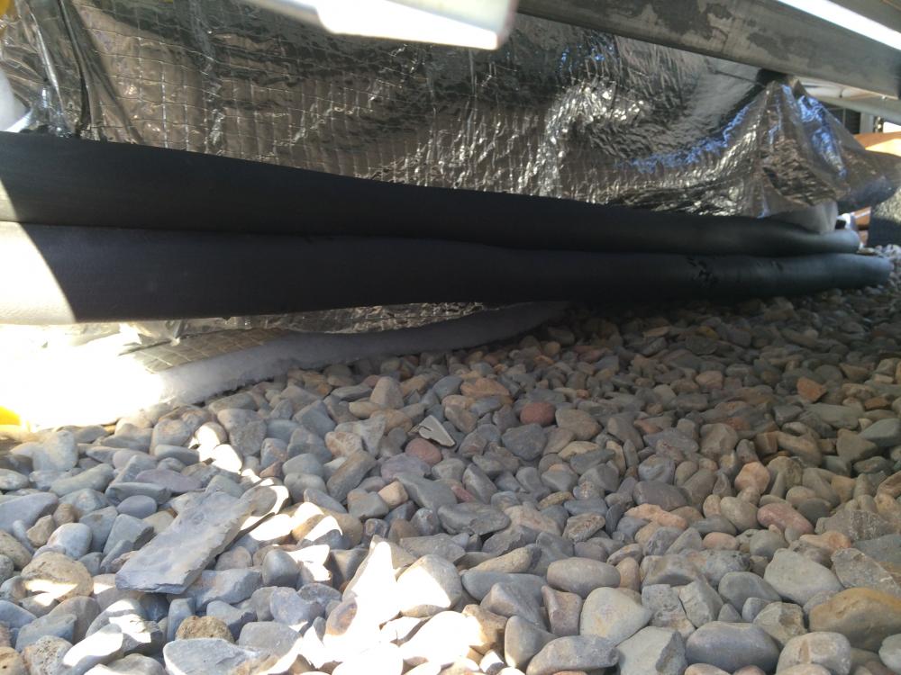

    aquí unas fotos más de la instalación... la longitud total del circuito primario serán unos unos 9 metros más o menos, salvando un metro de desnivel aprox. como veis está todo el circuito con aislamiento hasta la entrada del interacumululador, el cual tambie´n está forrado con lana térmica.

    Por si no lo sabes, en los sistemas forzados como el tuyo, la centralita (o el termostato diferencial) sólo activa la bomba cuando existe una diferencia positiva (configurable) entre la parte alta de los paneles y la parte baja del acumulador o interacumulador. Eso garantiza que a los paneles nunca le entra fluido a mayor temperatura del que sale, pues en ese caso los paneles harían de disipadores térmicos, en vez de captadores.
    En tu caso, todo eso lo hace de forma automática la placa FV. Pero... ¿es posible que a primeras o últimas horas del día (o nublado), el agua del primario circule sin tener que hacerlo, enfriando el agua del interacumulador? Yo creo que no, pero por si acaso, mide la temperatura de la salida y entrada del captador en esos momentos. Si la entrada es mayor que la salida...mal asunto.
    Eso garantiza que todo funciona bien
    Eso ya son 2,65kWh/día.
    Una pregunta, ¿cómo mides la temperatura del interacumulador? ¿tienes en cuenta la estratificación? ¿puedes medir la temp. de la parte alta y la parte baja del interacumulador? ¿el interacumulador está en vertical u horizontal?

    Pues puede ser que la placa esté funcionando cuando no debiera (por tener demasiada potencia pico -10wp- para los 5w que consume la bomba), o incluso que no lo haga cuando debiera por no colocarla en un sitio adecuado y que le de sombra parcial (no lleva diodos bypass) mientras al captador le da el sol... al final me tocará comprar un termostato diferencial para que la bomba se active sólo cuando la diferencia de temperatura entre la sonda del acumulador y la sonda del captador sea más de x ºC... a parte que me da a mí que el captador sacaría más rendimiento de esta manera que estando fluyendo el líquido caloportador todo el rato.
    La temperatura del agua en el interacumulador la obtengo sacando agua (tras dejarla correr 1 minuto) por la válvula de seguridad a la entrada del termo eléctrico que tengo puesto después en serie...

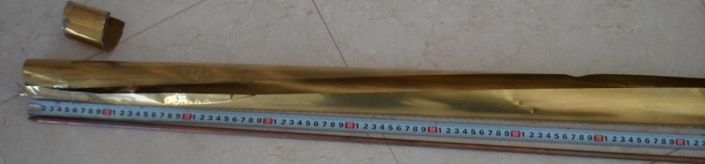

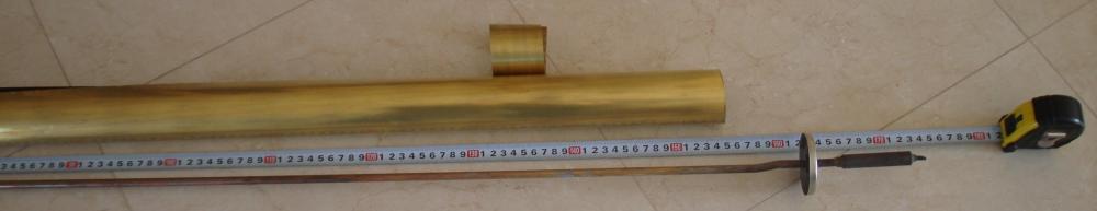

    Tal como prometí aquí tenéis todo lo que contiene un tubo de vacío con sistema “Heat pipe”.
    Dos abrazaderas para mantener recto el captador de calor, un captador metálico de una aleación de muy buena conducción térmica y una “pica” sistema “Heat pipe” donde se concentra el calor en el bulbo. Este es el que trasmite el calor por “conducción seca” al bloque de latón interior del acumulador.

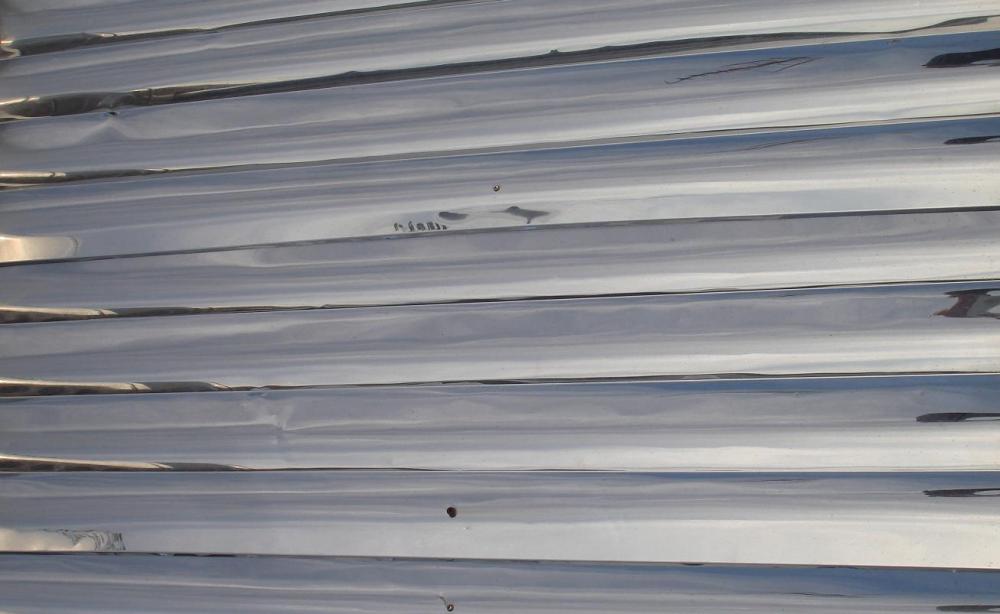

    Interesante ver lo simple que es en realidad por dentro un tubo de estos...
    He montado los reflectores (me ha tocado rebajarles medio cm con la radial porque eran muy largos)...
    Pero como ni ayer ni hoy no ha salido el sol de seguido, ha estado nublado bastantes ratos, no he podido comparar con las mediciones que hice el otro día con sol ininterrumpidamente... A ver si mañana hay suerte.
    Los reflectores tienen una anchura pico-valle más larga que la distancia entre tubos del colector, resultando que cada 4 tubos, el trozo de reflector que se ve entre los dos tubos es el llano en lugar del pico (o zona curva) la parte que refleja, o sea que los rayos vuelven a salir perpendicularmente... Supongo que poniendo una lámina del trozo que me ha sobrado, algo inclinada en esos cuatro huecos para que refleje en oblicuo lo soluciono

    Le dí un buen baño de Jack Daniels... Brilla de la ostia... Ya contaré los resultados que da...
    De todas maneras creo que lo de la centralita va a ser la solución definitiva.

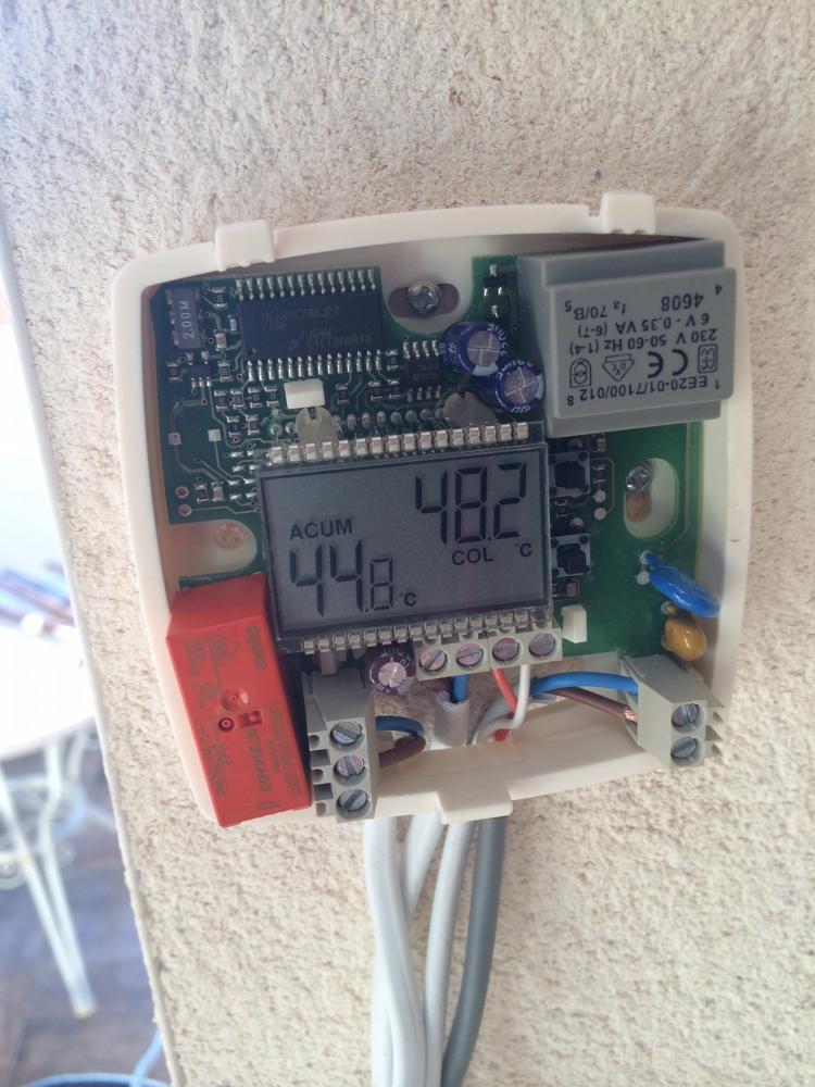

    bueno...
    hoy día frío y sol brillante.He podido medir rendimiento con el reflector pero sin la centralita colocada (la cual acabo de instalar a última hora de la tarde)... desde primera hora de la mañana con temperatura en el acumulador a 20ºC, al final de la tarde con temperatura en el acumulador a 44,9ºC. 120L.
    Mañana probaré a ver qué aumento de temp. consigo con la centralita. Al final la alimentaré a 230 v (aunque lleva un conversor de 230 a 6v), y la bomba directa desde placa a través del relé.
