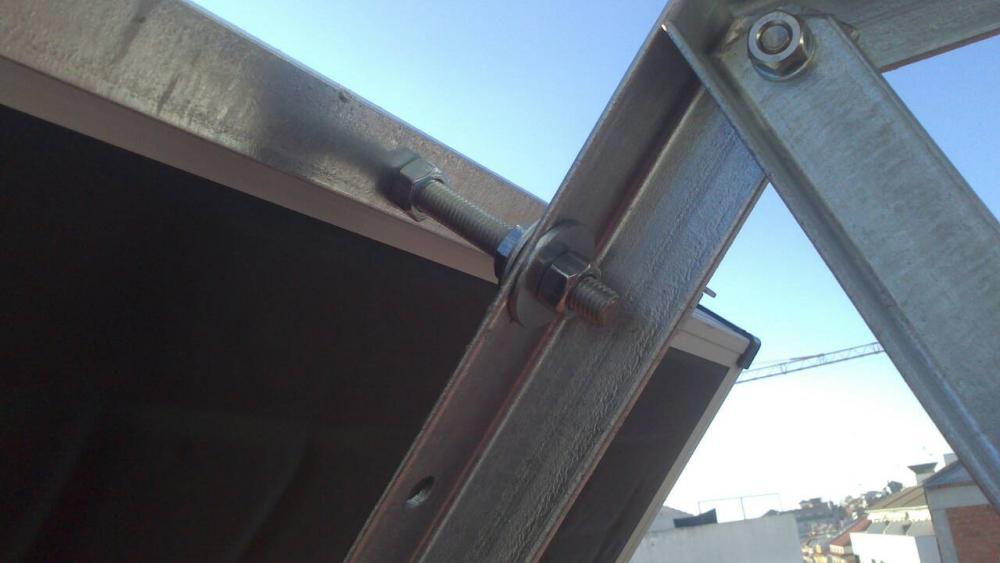

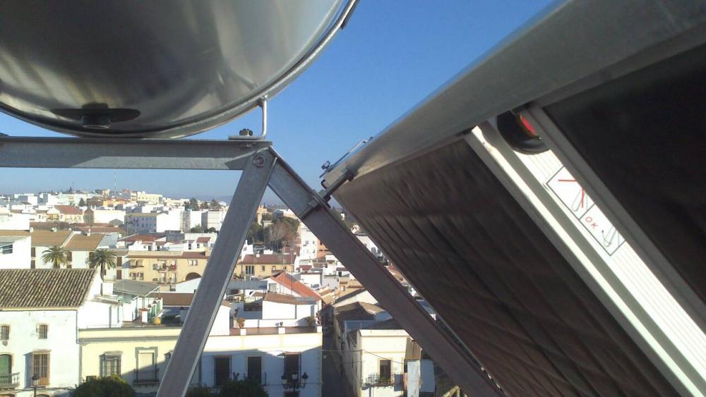

    Aumento ligeramente de inclinacion..según explicó en amigo raqsof... Insertando unas varillas variables en la parte alta de los paneles..para corregir la inclinacion. Según época del año

    Pepe, veo que captas rápido y bien las ideas. Imagino que eso son tornillos de cabeza plana.
    Como puedes ver es una manera fácil, rápida y económica de modificar algo la inclinación del panel.
