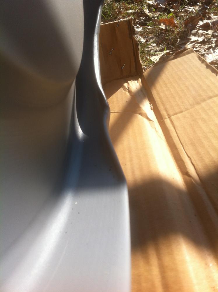

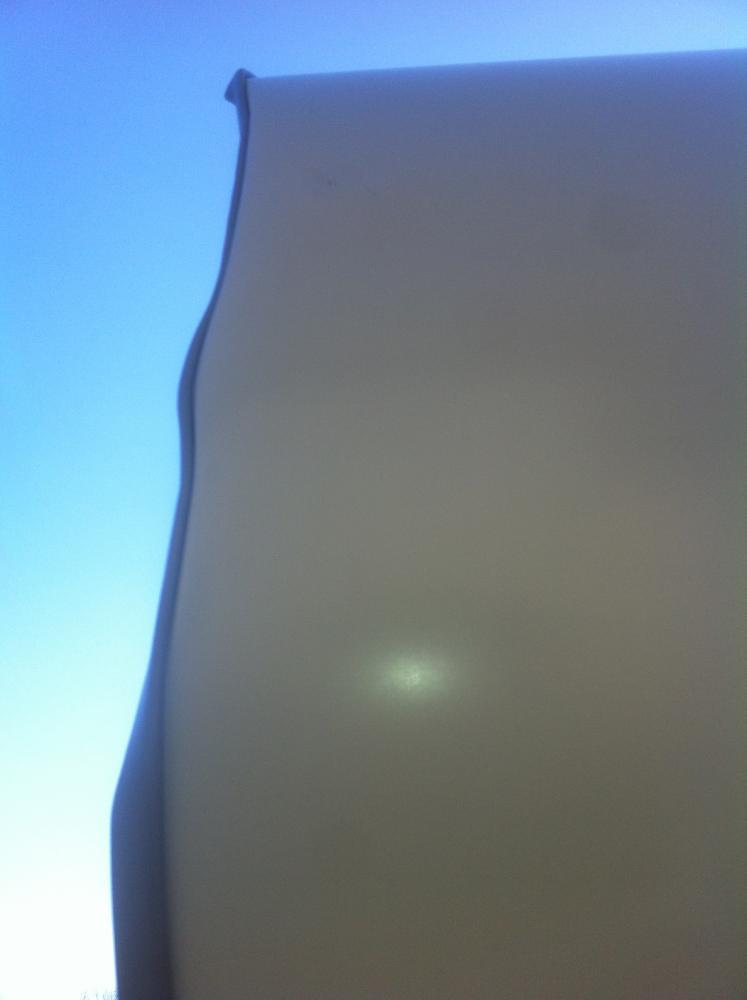

    Llevo varios días de retraso en la instalación. No sólo por las navidades, sino porque el equipo me llegó con un golpe y estamos tratando de llegar a un acuerdo.
    El envío fué un desastre. Tenía que llegar todo en un palet, pero la empresa de transportes lo abrió, llegó todo en varias fases, sin manual... y luego me di cuenta que el termo tenía un buen golpe.
    Instalación termosifón 200l Sonnenkraft TS200E en la Vera, Cáceres-la-foto.jpg
    Instalación termosifón 200l Sonnenkraft TS200E en la Vera, Cáceres-la-foto-4.jpg
    No se si estará tocado algo inportante o se tratará sólo del aislante. Me proponen una rebaja de 90€ para no tener que hacer el cambio. Vosotros qué haríais?

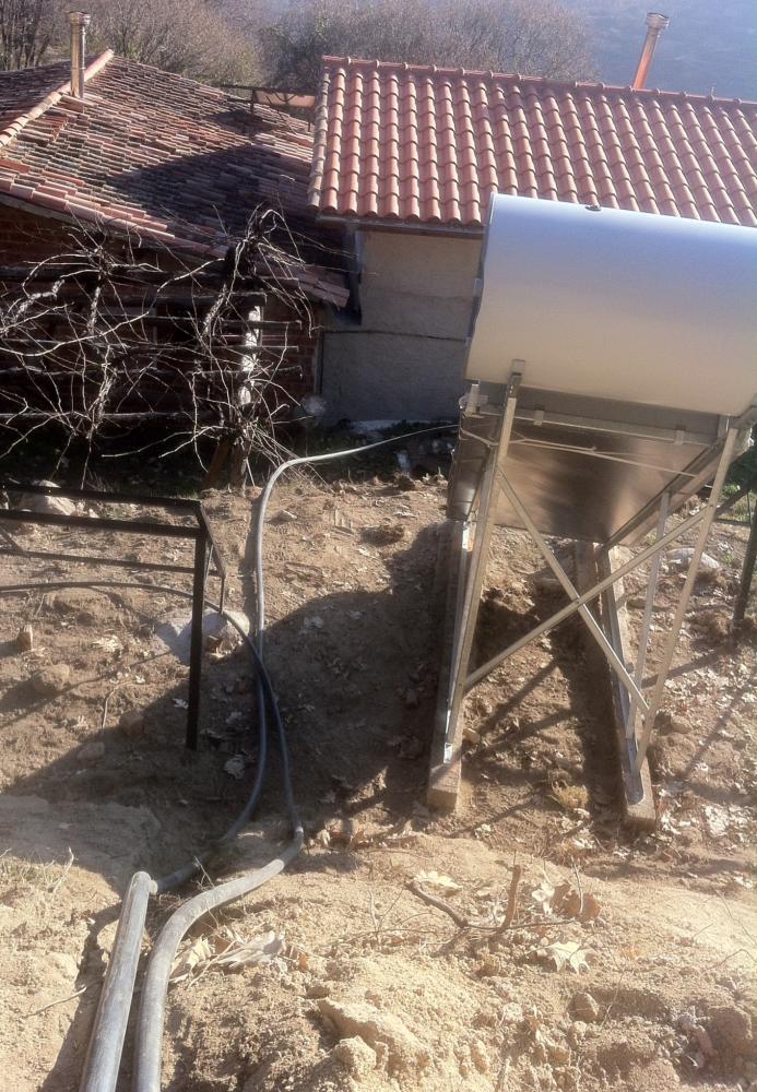

    Por otro lado, estoy dudando si meter el termo en el garage, ya que tengo sitio. Tengo 11m de la placa a la casa. O en aislar mejor el termo ya que estoy en una finca y puedo hacerlo. Creeís que merecería la pena?
    Os pongo una foto de cómo va la cosa:
    Instalación termosifón 200l Sonnenkraft TS200E en la Vera, Cáceres-la-foto-1-.jpg
    Aunque parece en principio que no está dañado nada importante, siempre pueden quedar dudas.
    1.- A podido saltar el vitrificado interior si el golpe ha sido muy seco. Con lo cual, aún con el ánodo de magnesio, se te puede picar internamente el acumulador.
    2.- No sé si le ha afectado al vaso de expansión interno, en la foto no se vé bien, pero creo que ese es el sitio del vaso.
    3.- Si ha saltado la pintura se puede oxidar el acabado exteior, y si hay alguna grieta te puede afectar a la impermeabilidad de la carcasa con el aislamiento.
    El acumulador es lo mas caro del sistema, no sé si merece la pena correr tantos riesgos por 90 €. Al menos deberian ampliarte la garantia del mismo, y que se comprometan por escrito a cambiarlo en caso de fallo.
    El termo dentro del garage sólo podrias hacerlo si el sistema fuese forzado. En un termosifón el acumulador siempre debe ir mas alto que las placas, si no no funciona. Ten en cuenta que funciona porque el agua caliente pesa menos que la fría, formandose una corriente de forma natural. Para modificarlo tendrias que comprar una bomba, una centralita con diferencial, vainas portasondas, etc. Para eso mejor comprarlo forzado desde un principio, te saldrá mas barato y vendrá con todos lo elementos auxiliares en el kit.
    Yo lo montaria en el sitio más próximo al punto de consumo. Si tienes presión en la red de agua de tu vivienda, puedes montarlo en el suelo, próximo a la vivienda. Con lo que la instalación y mantenimiento seria mucho más cómodo. Pero evitando sombras, sobre todo en invierno.

    Muchas gracias,
    Con respecto al golpe, tienes toda la razón. Creo que no merece la pena.
    Y con respecto al meter el depósito en el interior: escogí termosifón para no depender de la electricidad para la bomba, ya que estoy aislado y dependo de energía fotovoltaica. Pero hablando con un colega me ha dicho que la bomba son apenas 11 W y que el en su lugar lo haría, así que me lo he replanteado.
    La placa está montada en el lugar mas cercano a la casa con sol (11m). La cuestión es si es preferible dejarlo como está, con el termo allí y llevar una tubería aislada y enterrada de 3/4 hasta la casa. O si es mejor llevarme el termo a la casa y llevar el primario esos 11m. Y poner sistema forzado.
    Elegí lo primero por sencillez, pero igual por rendimiento es mejor lo segundo.

    Predeterminado Re: Instalación termosifón 200l Sonnenkraft TS200E en la Vera, Cáceres
    Si te llevas el acumulador a la vivienda, no necesitas reforzar para nada el aislamiento que trae de fábrica que es de 50mm de espesor.
    Si lo modificas a forzado, las placas a 11 metros no es muy lejos, pero en este caso la tuberia de union entre placas y acumulador tiene que ser forzosamente metálica, cobre o acero inoxidable.
    Para la modificación a forzado necesitas un grupo de bombeo, parecido a este Estación Solar, Bomba de estación solar | eBay.
    Una Centralita Resol 2-Círculo Regulador Solar Deltasol C-Plus 2x PT1000 Colector | eBay
    Un vaso de expansión solar de un volumen aproximado al de tu primario Volumen envolvente(8,5 litros)+volumen tuberias unión con la placa+volumen de la placa(2,5litros). Total 11 litros + volumen de las tuberias.
    Vaina portasondas y "Cruz" en la placa, para colocar la sonda. Cable de la sonda a la centralita.
    Purgador automático con su llave de corte, para la placa.
    Buscar donde poner una vaina portasondas en el depósito, preferiblemente en el tercio inferior, o en su defecto, al menos en el eje.
    Fluido solar para el volumen de tu primario y las mínimas históricas de tu zona + 5 grados de seguridad, que debe rondar por el 35% aproximadamente.
    Si hubieras optado por el forzado desde el principio, mas sencillo todo y bastante mas barato.
    Yo creo que no merece la pena reforzar el aislamiento. Hay que tener en cuenta que no debes obstruir las válvulas de seguridad.
