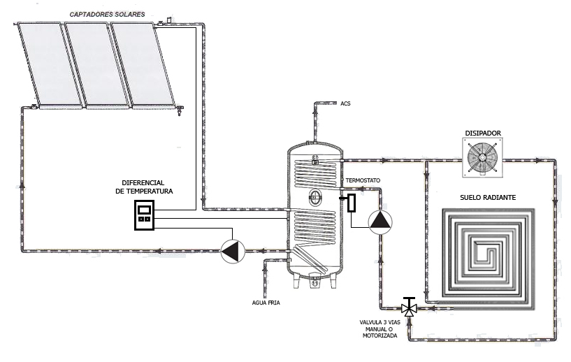

    Hola a todos, necesito ayuda en el planteamiento de una instalación: la idea es meter en el circuito primario con 3 captadores solares en serie (6m2 en principio) el suelo radiante (ya que es pequeño unos 20m2) y este último directo con una mezcladora (por asegurar el no llegar a altas temperaturas al suelo) y sin acumulación. El sentido de esto es usar un solo intercambiador para el acs y el sobrante de calor de meses frios que se disipe directamente en el suelo (ese recinto está calefactado por una bomba de calor) y en verano disipar el calor de las placas por un circuito a parte tipo refrigeración de coche no se si casero o comprado.
    La pregunta es si alguien ha hecho algo parecido y antes de nada si hay mejores formas o directamente no es viable por algo que no haya tenido en cuenta. Otra pregunta es como hacer para calentar el agua a una temperatura razonable de acs en invierno 45 grados por ejemplo y poder hacer circular por el radiante a otra temperatura menor si no da el calor suficiente o me tendría que conformar con el momento sólo en que los paneles llegaran siempre a esos 45 grados para circular por el suelo radiante. El acumulador de acs sería de 100-150 l en principio para 3 personas.
    Gracias y saludos.

    Hola buenas Tardes OSCAR34 a que te refieres a suelo radiante metido en primario? que no quieres usar intercambiador?, me parece un poco peligroso, yo optaría por usar un diferencial normal para calentar con los captadores un acumulador de doble serpentín del volumen que tu desees y quitarle a este la temperatura que nosotros consideremos excedente a suelo radiante o disipador mediante un simple termostato.
    Te adjunto esquema básico, en ello no reflejo válvulas de seguridad, válvulas de corte, etc... es solo para que lleves una idea. Tampoco he incluido tu fuente de calentamiento que ira en serie con la salida del serpentín hacia el suelo radiante.
    Tendrías mas opciones controlando con válvulas de 3 vías motorizadas o con un deposito Tank in Tank pero tendrás problemas en acs al trabajar a baja temperatura, para mi la opción mas simple seria esa.
    Un Saludo.
    P.D. La instalación se puede complicar todo lo que uno desee y un poco mas!

    Muchas gracias por la respuesta, me parece más sensato tu esquema que aunque algo más caro por el intercambiador infinitamente más seguro y a parte acumula lo que puede ser una gran ventaja. Me surgen 2 dudas, la primera es la situación del disipador ya que mi idea era ponerlo en el retorno de los captadores o mejor en la salida por seguridad con una valvula que abra a 95 grados hacia el dispador y la otra es sobre el control el termostato para que no haga circular el agua en el 2º circuito cuando el agua esté fría o simplemente para que no baje la temperatura del tanque de los 45-50 grados por ejemplo.

    Buenas OSCAR34 con un termostato de inmersion normalmente suelen llevar 3 conexiones Común (C), Normalmente abierto (NO) y normalmente cerrado (NC), si usas el NO ( normalmente Abierto ) dejara pasar la corriente cuando la temperatura sea superior a la temperatura que tu elijas, con ello buscamos el siguiente efecto:
    1º - Tª Acumulador > Tª Termostato = Bomba de suelo radiante arrancada
    2º - Tª Acumulador < Tª Termostato = Bomba suelo radiante apagada.
    El disipador lo puedes colocar donde quieras, te lo he puesto por ponerlo en algún lado (comentarte que si lo vas a colocar en el circuito primario solar, sabrás que para que funcione correctamente la función del disipador este debe de estar colocado por encima de la captación solar para que la circulación natural se realice correctamente).
    Los termostatos suelen tener un rearme de entre 3 y 5 ºC normalmente. Con ello quiero decir que si lo pones a 45ºC arrancara la bomba del suelo radiante cuando haya 45ºC o mas y parara cunado el acumulador se quede entre 40 y 42ºC. Yo establecería la temperatura de consigna en 50ºC y si quieres por seguridad podrías poner una mezcladora para el suelo radiante para poder subir un poco mas la temperatura del ACS.
    Un Saludo.

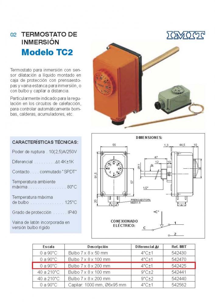

    muchas gracias por la ayuda, estoy siguiendo tus consejos. Me podrías decir un modelo de termostato de inmersión bueno , bonito y BARATO? El acumulador de doble serpentin lo cogeré de 150 litros (supongo que suficiente para 3 placas y 3-4 personas) , he visto un ariston por 600€ (que pasada no los encuentro más baratos).

    Buenas tardes OSCAR34, yo quizás optaria por un 200 litros si la diferencia no es mucha en el acumulador, me imagino que el precio por el que has visto sera un esmaltado o vitrificado, por ello te aconsejo que no escatimes en revisiones preventivas (ánodo de magnesio y seguridades) por que si se te rompe el acumulador ya ves que la broma no son 10 €, y si miras precios de acumuladores de acero inoxidable posiblemente hagas palmas con las orejas , de los caros que son (siempre que no sean chinescos).
    Otra cosa el termostato yo colocaría uno de bulbo de 200 mm de inmersión marca IMIT (no son complicados de encontrar). te adjunto características de los que yo conozco, si quieres algo mas sofisticado con numeritos y digital podrías probar con uno de la marca AKO ya tu decides.
    Un Saludo.
