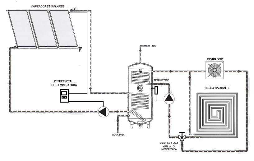

Hola buenas Tardes OSCAR34 a que te refieres a suelo radiante metido en primario? que no quieres usar intercambiador?, me parece un poco peligroso, yo optaría por usar un diferencial normal para calentar con los captadores un acumulador de doble serpentín del volumen que tu desees y quitarle a este la temperatura que nosotros consideremos excedente a suelo radiante o disipador mediante un simple termostato.
Te adjunto esquema básico, en ello no reflejo válvulas de seguridad, válvulas de corte, etc... es solo para que lleves una idea. Tampoco he incluido tu fuente de calentamiento que ira en serie con la salida del serpentín hacia el suelo radiante.
Tendrías mas opciones controlando con válvulas de 3 vías motorizadas o con un deposito Tank in Tank pero tendrás problemas en acs al trabajar a baja temperatura, para mi la opción mas simple seria esa.
Un Saludo.
P.D. La instalación se puede complicar todo lo que uno desee y un poco mas! :D
Archivo adjunto 11531

Muchas gracias por la respuesta, me parece más sensato tu esquema que aunque algo más caro por el intercambiador infinitamente más seguro y a parte acumula lo que puede ser una gran ventaja. Me surgen 2 dudas, la primera es la situación del disipador ya que mi idea era ponerlo en el retorno de los captadores o mejor en la salida por seguridad con una valvula que abra a 95 grados hacia el dispador y la otra es sobre el control el termostato para que no haga circular el agua en el 2º circuito cuando el agua esté fría o simplemente para que no baje la temperatura del tanque de los 45-50 grados por ejemplo.
Re: ACS + SUELO RADIANTE 20M2 (METIDO EN EL PRIMARIO)
Buenas OSCAR34 con un termostato de inmersion normalmente suelen llevar 3 conexiones Común (C), Normalmente abierto (NO) y normalmente cerrado (NC), si usas el NO ( normalmente Abierto ) dejara pasar la corriente cuando la temperatura sea superior a la temperatura que tu elijas, con ello buscamos el siguiente efecto:
1º - Tª Acumulador > Tª Termostato = Bomba de suelo radiante arrancada
2º - Tª Acumulador < Tª Termostato = Bomba suelo radiante apagada.
El disipador lo puedes colocar donde quieras, te lo he puesto por ponerlo en algún lado (comentarte que si lo vas a colocar en el circuito primario solar, sabrás que para que funcione correctamente la función del disipador este debe de estar colocado por encima de la captación solar para que la circulación natural se realice correctamente).
Los termostatos suelen tener un rearme de entre 3 y 5 ºC normalmente. Con ello quiero decir que si lo pones a 45ºC arrancara la bomba del suelo radiante cuando haya 45ºC o mas y parara cunado el acumulador se quede entre 40 y 42ºC. Yo establecería la temperatura de consigna en 50ºC y si quieres por seguridad podrías poner una mezcladora para el suelo radiante para poder subir un poco mas la temperatura del ACS.
