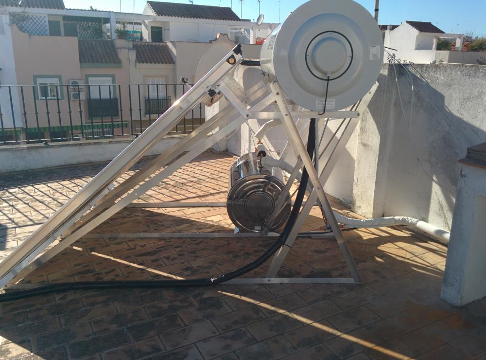

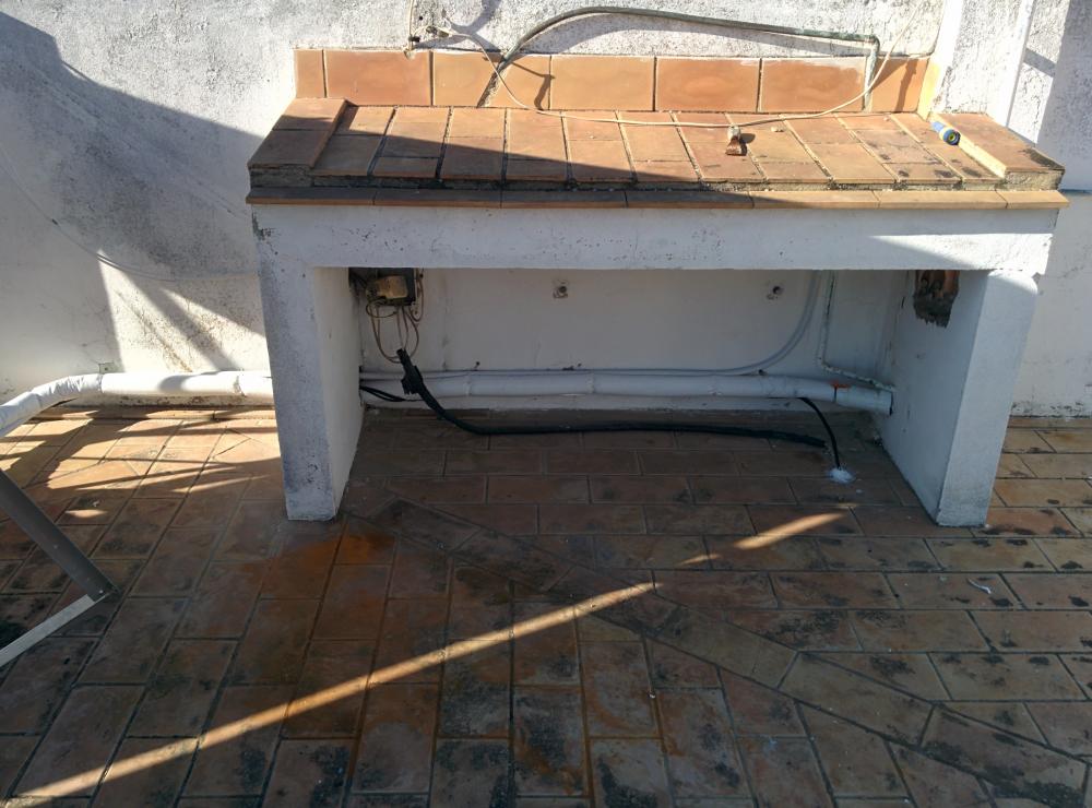

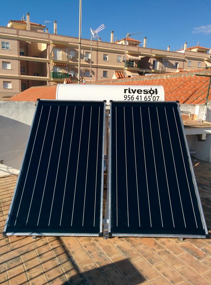

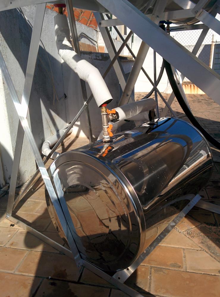

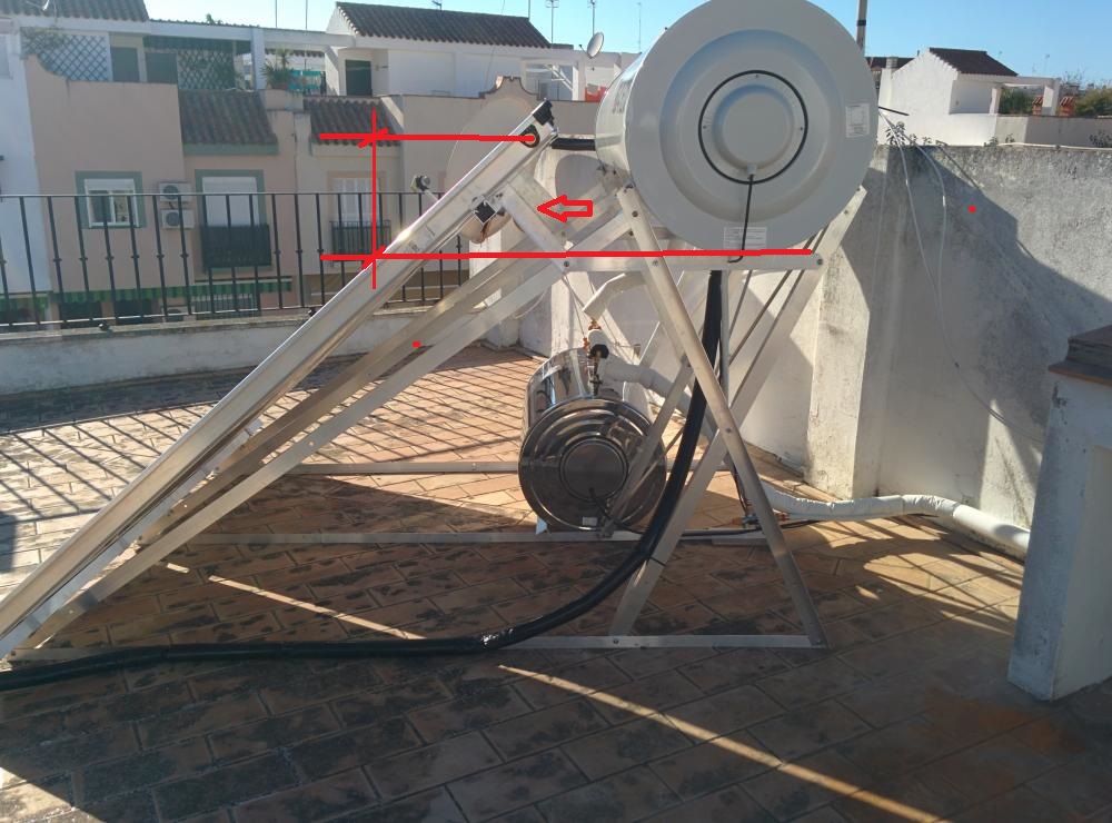

    Buenas de nuevo. Solo os escribo para deciros que al final he montado el sistema Junkers de 300L con estratificador de 80L y 2 placas selectivas de titanio. Me han montado un bypass para elegir entre usar directamente el agua del acumulador o bien que pase antes por el estratificador, dependiendo del clima y condiciones. Tb conservo el antiguo butano, por aquello de alguna emergencia porque se estropee el estratificador o lo que sea. Por ahora estoy contento con el resultado, aunque aun es pronto, solo llevo 4 dias jejejeje. Al dia siguiente de la instalacion se puso a 55 grados, pero al dia siguiente hizo nublado y no paso de 33, a ver que pasa cuando encadene varios dias soleados y pueda probar a trabajar sin estratificador. Os pongo fotos. Un saludo.

    yo no soy partidario de poner estractificador en caso de que el termo a butano este en condiciones, ese estractificador al fin y al cabo va a hacer la misma labor que un termo a gas y lo tienes a la interperie, la labor que hace es calentar el agua cuando no haya temperatura suficiente, a diferencia de que vas a tener que tirar de electricidad en vez de butano, por lo que ahora mismo el tener tambien el termo de gas es para nads por que lo tienes completamente inutilizado, ya que el primero que te va a saltar es el eléctrico, yo no se la empresa que te lo ha montado, lo que si te aconsejaria es que estuvieras pendiente de la temperatura a la que te salta pue pir ejemplo en el caso de iedes, novason e i+d te lo ponen al minimo para que en el momento que el equipo pierda un poco de temperatura salte, entonces te aumenta bastante la factura de la luz.
    mar 2013
    La Palma - Huelva
    1.326
    Predeterminado Re: Valorando opciones de instalacion
    Dopbi, el equipo lo veo en lineas generales bien montado.
    Estoy totalmente de acuerdo con lo que opina Raulsen, ya te comenté en el post 3 que si ya tenias un termo de gas para que malgastar el dinero en uno eléctrico y a la intemperie.
    Aparte de esto, no veo la mezcladora termostática, no se si te la montaron o nó. Deberia estar a la salida del termo eléctrico para no sobrepasar la temperatura límite de la tuberia de Pex. Y del acumulador al termo, la tuberia deberia ser metálica por el mismo motivo.
    La tuberias de agua fria están si forrar y sin aislar. Heladas no creo que haya en tu localidad ya que estais muy cerca del mar, por lo que no veo la necesidad de aislarla. Pero el tramo de tuberia de pex (blanca), expuesto a la intemperie, deberias forrarlo con un poco de cinta de aluminio para que el sol no la deteriore.

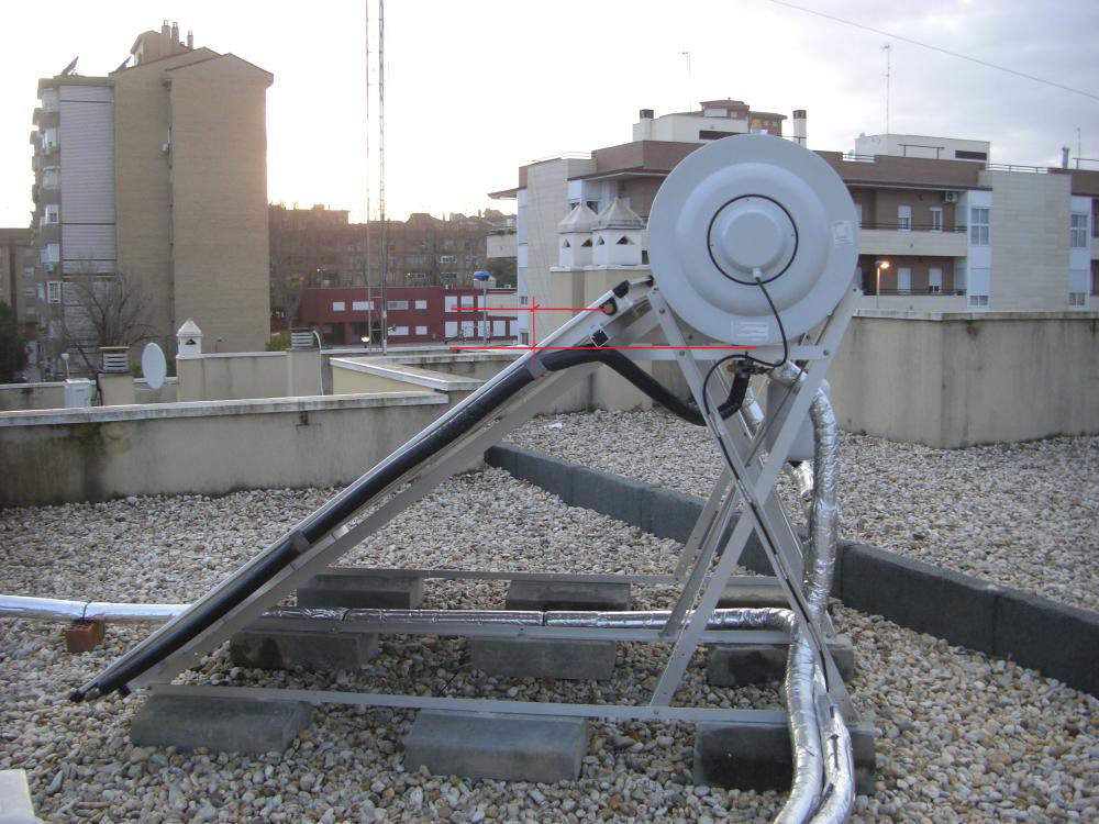

    Otra cuestión más. Veo que te han aumentado la inclinación de los paneles respecto a la inclinación original que trae ese equipo. Eso está muy bien, te aumentará el rendimiento ahora y hará que el equipo se sobrecaliente menos en verano.
    Pero creo que esa sobreelevación de la parte alta de panel respecto a la altura del acumulador te va ha producir corriente inversa nocturna, a no ser que te hayan montado una válvula antitermosifonica en una de las tomas del acumulador que van al panel. Que ocurre con la corriente inversa, que el acumulador perderá temperatura rápidamante en cuanto le deje de darle sol por la tarde-noche.
    Te lo comento porque a mi me ha pasado. A mis paneles les he puesto un sistema manual con el que puedo variar la inclinación de 45 a 55º. Pero tiene un punto límite (en mi caso 51º) en el que se produce corriente inversa, y se puede ver como cada 20 segundos pierde una décima de grado, lo que equivale a una perdida de unos 20 grados en menos de 2 horas.
    El punto mas alto del panel siempre debe estar más bajo que el acumulador, en caso contrario aparece la corriente inversa durante la noche.
    Te adjunto la foto de un junkers con su inclinación original y la del tuyo, para que veas de que estoy hablando.
    Valorando opciones de instalacion-distancia1.jpgValorando opciones de instalacion-distancia2.jpg
    Veras que tu panel tiene la toma superior mas alta que la otra foto.
    La foto de la izquierda es del equipo de un amigo mio, y él ya se queja de que en invierno tiene unas perdidas de unos 10ºC durante la noche. Y creo que el motivo es ese, el panel deberia estar aún mas bajo. Mi equipo, cuando se eleva a esa altura ya manifiesta corriente inversa muy acusada. La única solución es elevar más el acumulador (cosa un poco engorrosa y antiestética) o colocar una válvula antitermosifón.

    Muchas gracias por vuestros comentarios.
    Estoy convencido de que he cometido un error con el tema del estratificador. Todos me lo dicen jejejejeje. De todos modos tengo la esperanza de usarlo pocos meses al año, a ver cuando acabe este mes cuanto (€) me he equivocado. Con el tema del bypass puedo desconectarlo y usar el agua del acumulador directamente.
    No se lo de la mezcladora termostática, me fijare a ver si la veo, y si no se lo comentare al comercial de Rivesol.
    Aqui no hay heladas, vivo a 200 metros del mar, cuando dices que forre las tuberias con cinta de aluminio te refieres a la del agua fria no?? al tubo blanco.
    Yo por ahora no he notado la corriente inversa, anoche por ejemplo ha bajado 10 grados en toda la noche, que tampoco se si es lo normal o no. Cuando use el agua caliente por la tarde/noche, bajo hasta los 45 grados, y esta mañana a primera hora estaba a 35, pero no se si alguien mas uso agua caliente despues de mi jejejeje. Estare pendiente.

    Si, me refiero al tubo blanco del agua fría. De todas formas mira que marca y tipo es, suele estar serigrafiado en el tubo. Si es PERT, parece que tiene un tratamiento anti UV.
    Diez grados de pérdidas nocturnas es un poco elevado pero no es dramático, le ocurre a mas gente. Mi equipo tenia una perdidas en septiembre y octubre de entre 5 y 6 grados durante las noches, pero ahora que hace más frío, sorprendentemente sólo pierde unos 2 o 3 grados. Anoche lo miré a las 2 de la madrugada, tenia 54 grados. Esta mañana a las 9 me he duchado, y a las 9:30 tenia 50ºC.
