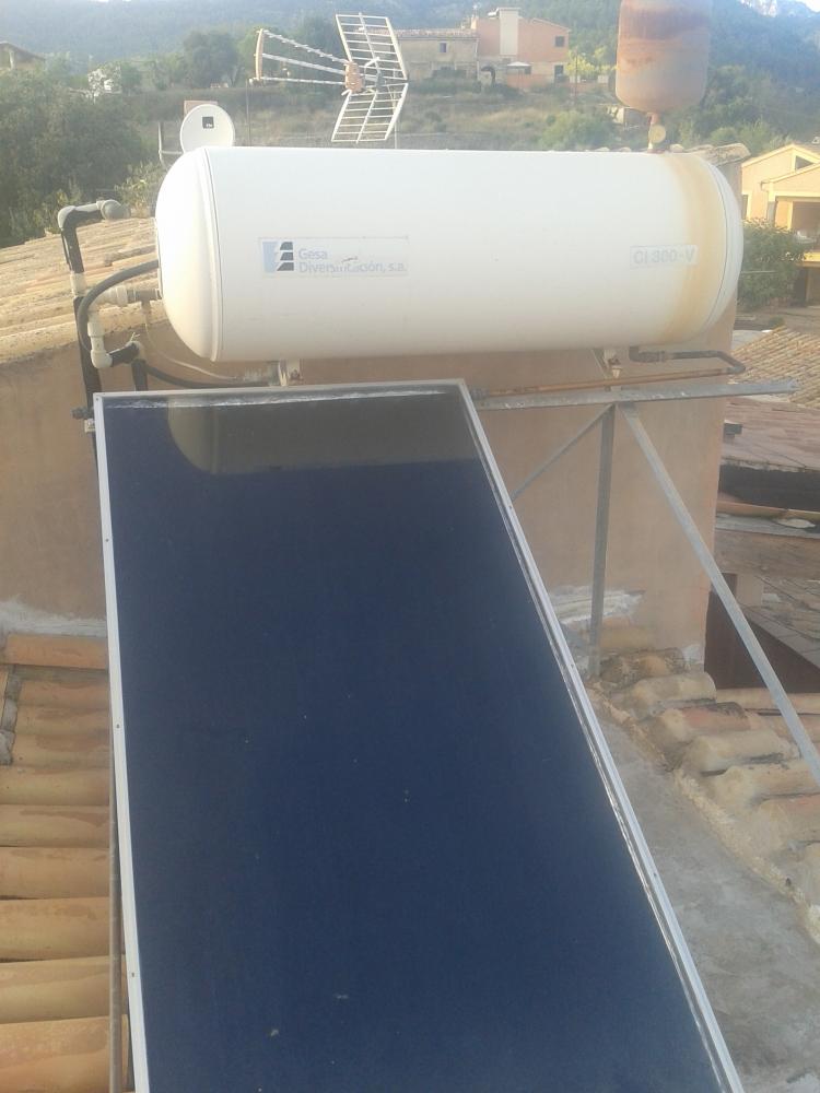

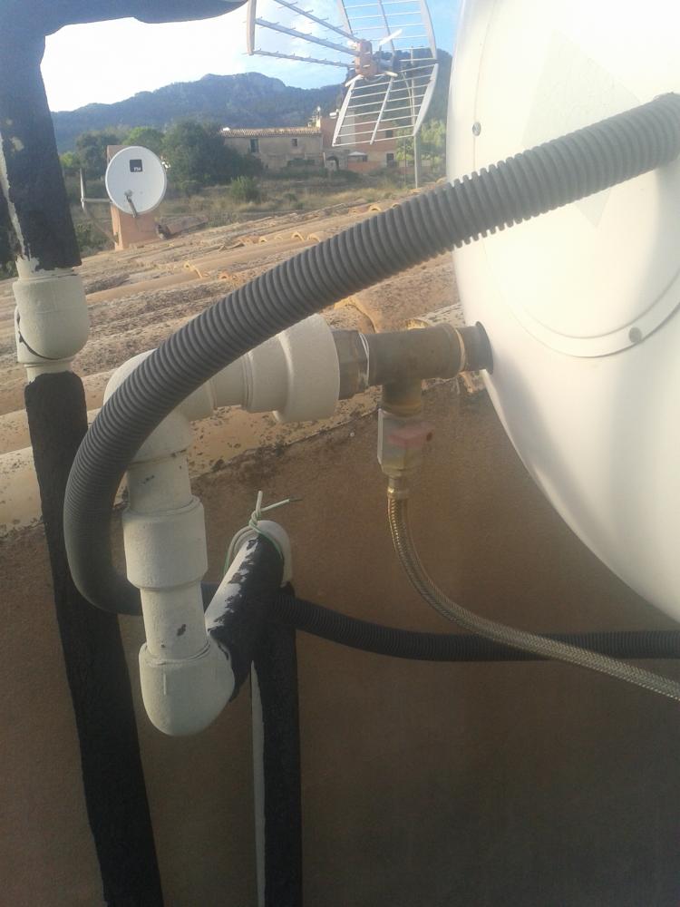

    Hace unos 8 años adquiri una vivienda que ya dispone de sistema ACS. Lo unico que se es que tiene un deposito de 300L y que en su dia dispuso de 2 placas. Hara unos 2 años una de estas placas empezo a perder agua y vino un fontanero que nos dijo que "se habia roto" y no se podia arreglar. Bien no se si se podia o no, pero en cuanto le dije que simplemente me lo dejara funcionando con una placa, desaparecio y no volvi a saber mas de el. El sistema sigue funcionando pero mucho me temo que deberia hacerle una actualizacion y a poder ser poner una segunda placa.
    Es aqui donde surge mi problematica.
    Por un lado desconozco este mundillo y a todos los tecnicos a los que les comento actualizar el sistema al ver mi desconocimiento optan por o...... "Hay que cambiarlo todo".....o por...."es demasiado viejo"......y a lo sumo....."quiza pueda salvar algunas piezas"............todo esto sin subir siquiera al tejado y mirarlo de cerca.
    De ahi mi pregunta: ¿Que sistema tengo? y por otro lado ¿me interesa actualizar o realmente seria mejor cambiarlo?

    Segun comentas tienes un sistema forzado(asi parece)con 300l de deposito y 2 paneles(uno esta estropeado como tu dices).
    Cuantas personas soys en casa?
    Que quieres actualizar y para que aplicacion?

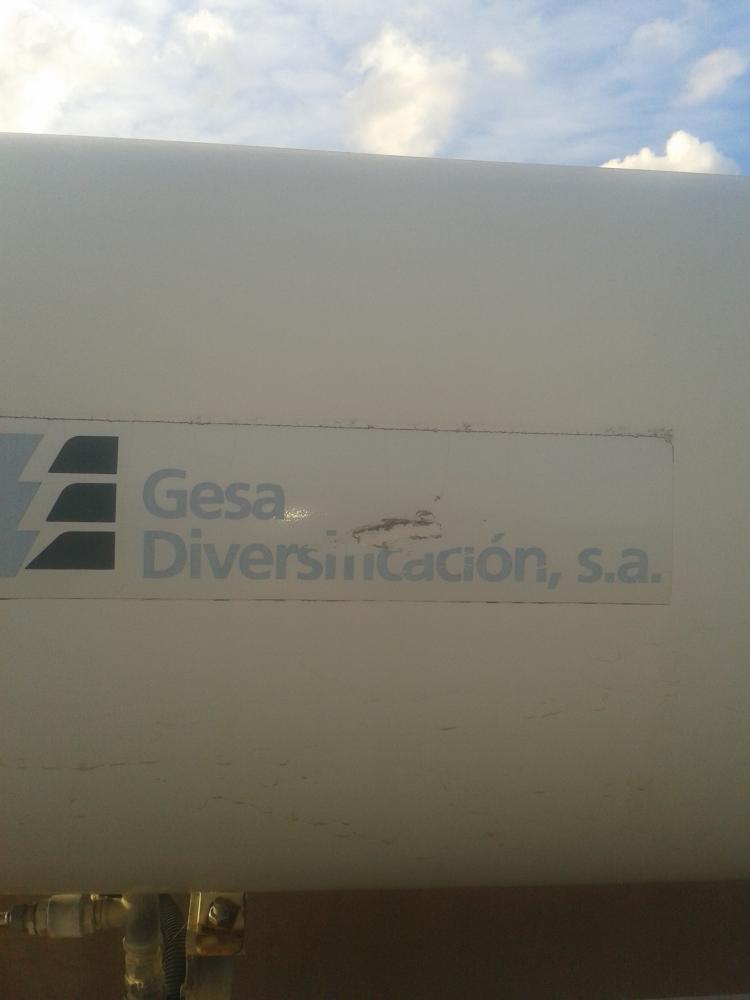

    La marca del equipo la desconozco, lo unico que puede leerse ien grande es un letrero de "Gesa Diversificacion". He buscado por todos lados a ver si encontraba alguna chapa identificativa y nada.
    La idea es conseguir 2 placas nuevas. La vieja se la llevo el fontanero supongo que a desgüace.
    A ver si consigo subir un par de fotos:¿Que sistema tengo? ¿Me interesa actualizar o sería mejor cambiarlo?-2014-10-13-17.48.39.jpgPulsa en la imagen para verla en tamaño completo

    ¿Que sistema tengo? ¿Me interesa actualizar o sería mejor cambiarlo?-2014-10-13-17.49.26.jpg
    AHI VAN UN PAR MAS
    ¿Que sistema tengo? ¿Me interesa actualizar o sería mejor cambiarlo?-2014-10-13-17.50.16.jpgPulsa en la imagen para verla en tamaño completo
Nombre: 2014-10-13 17.50.16.jpg
Visitas: 222
Tamaño: 68,2 KB
    ¿Que sistema tengo? ¿Me interesa actualizar o sería mejor cambiarlo?-2014-10-13-17.51.02.jpg
    Otra mas
    ¿Que sistema tengo? ¿Me interesa actualizar o sería mejor cambiarlo?-2014-10-13-17.51.44.jpg
    otra mas
    ¿Que sistema tengo? ¿Me interesa actualizar o sería mejor cambiarlo?-2014-10-14-11.43.51.jpg

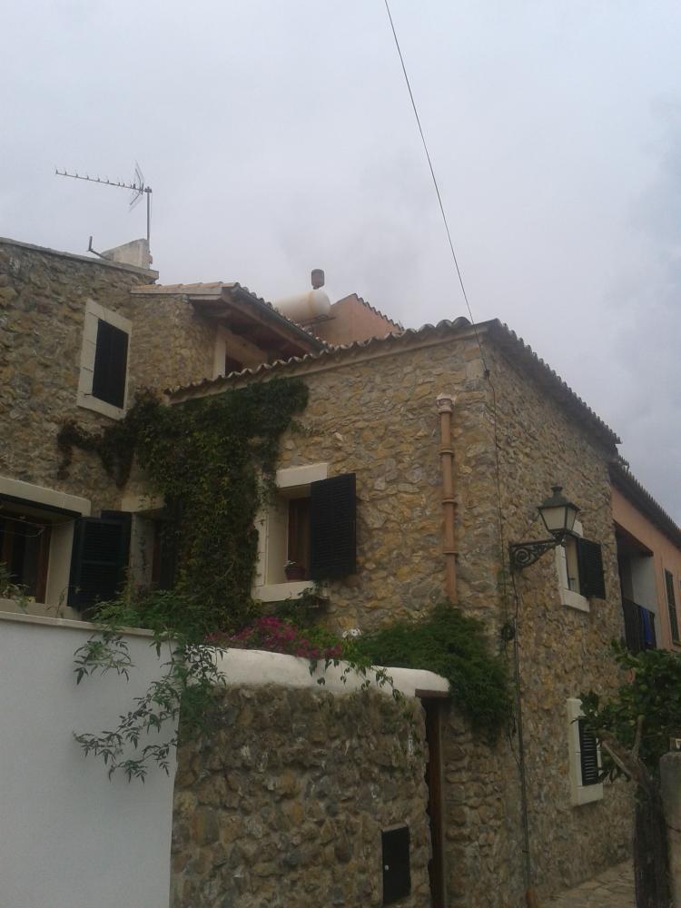

    no se ve muy bien pero esta en el tejado sobre una plataforma
    Miniaturas adjuntadas Miniaturas adjuntadas ¿Que sistema tengo? ¿Me interesa actualizar o sería mejor cambiarlo?-2014-10-13-17.49.42.jpg

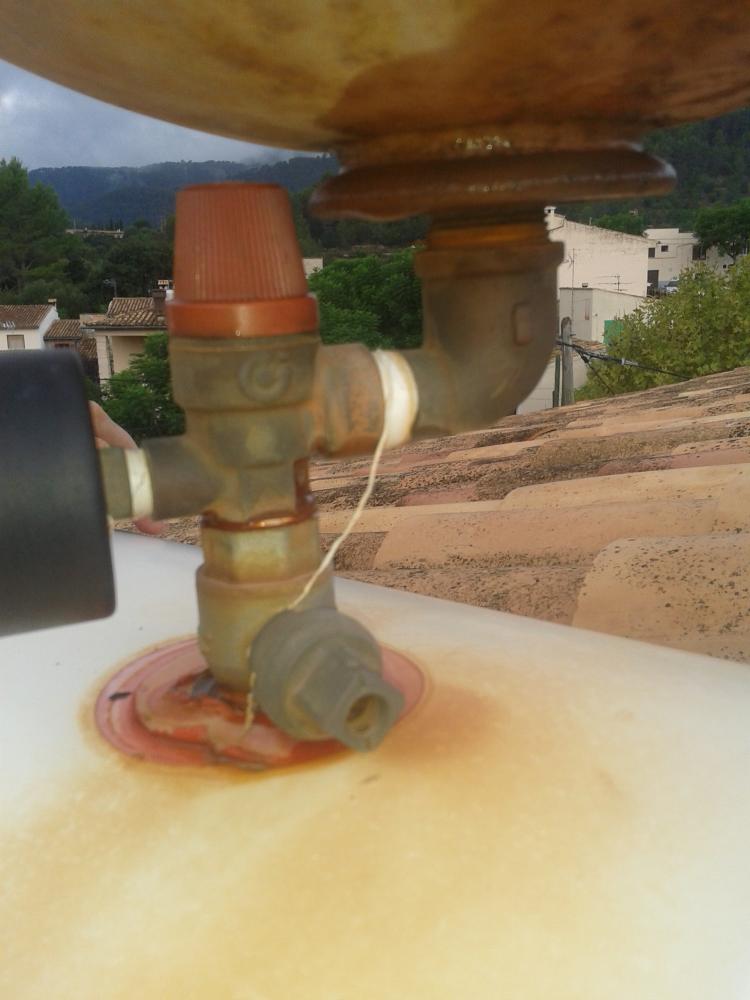

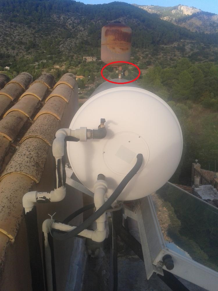

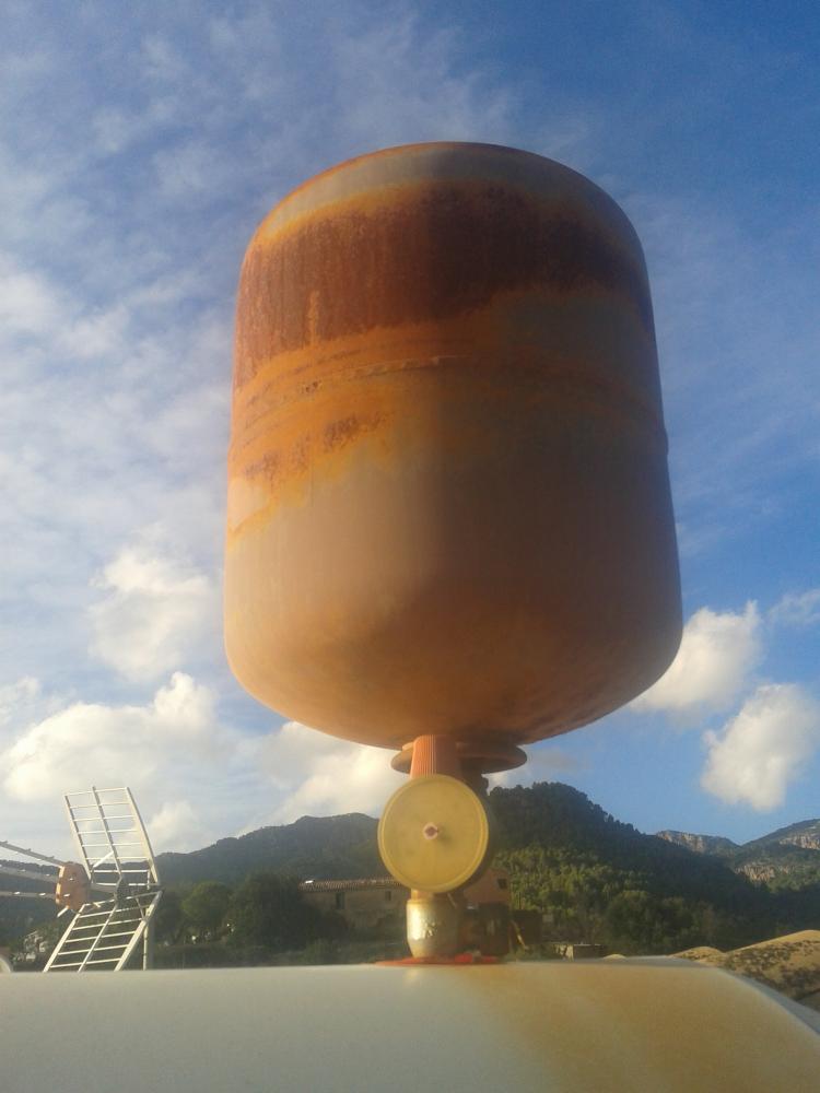

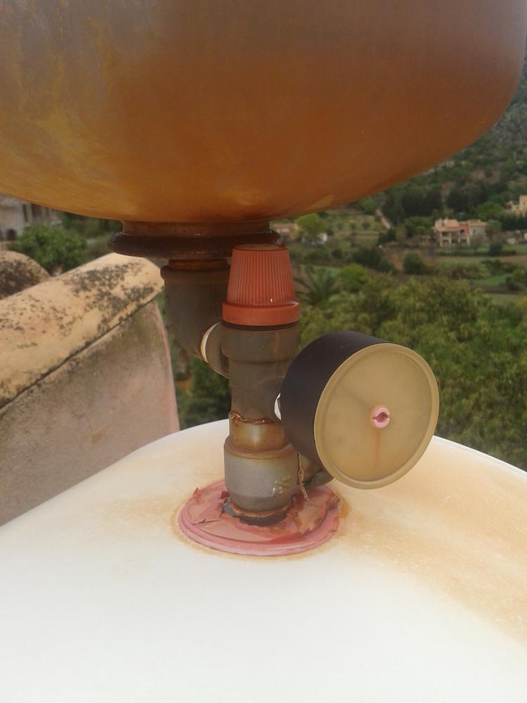

    El vaso de expansión está mal ubicado y por la pinta que tiene debe estar inservible. El vaso se debe colocar en la parte mas fría del primario, para proteger la membrana interna de sobretemperaturas. En tu caso, te lo han colocado justo en el punto mas caliente.
    Y además da la sensación de que está conectado a la salida de la válvula de presión, con lo cual no trabaja, solo recibe las descargas a alta temperatura del fluido solar cuando no puede contener la presión. Cuando puedas, saca una foto mas cerca de la zona que te marco en rojo en la siguiente fotografia.
    Si nunca te han limpiado el depósito internamente, y cambiado el ánodo de magnesio, es lo primero que hay que hacer. El depósito es el elemento mas caro del equipo, si no está en buenas condiciones todo lo demás sobra en tu caso.

    La calidad del agua es pesima, mucha cal. Como he comentado no hemos hecho mantenimiento alguno mas por lo que comento anteriormente, a la que vienen a verlo lo unico que pretenden es vender un equipo nuevo por lo que lo del "anodo de magnesio" no se ha cambiado.

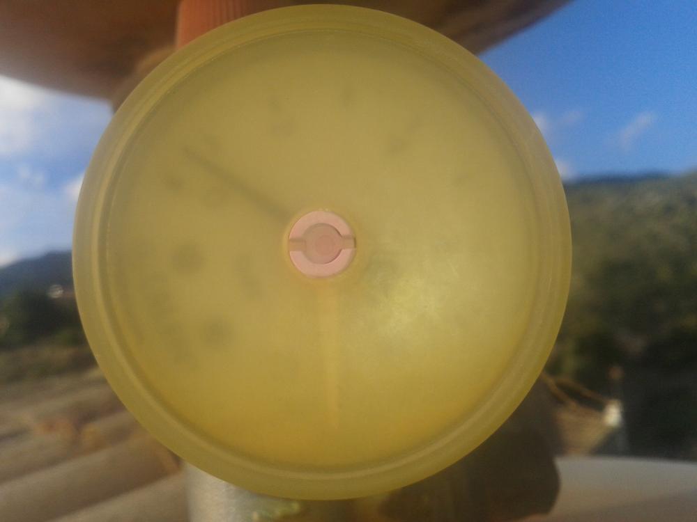

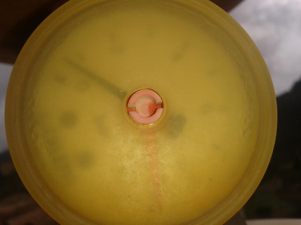

    Comentas que el "vaso de expansion" deberia estar en la otra toma del deposito que es por donde entra el agua fria supongo. ¿como puedo comprobar si esta inutilizado o no? he intentado ver que marca el manometro pero el cristal esta opaco por el sol. Ahora subo y le hago otra foto de cerca a la zona de la valvula de presion.

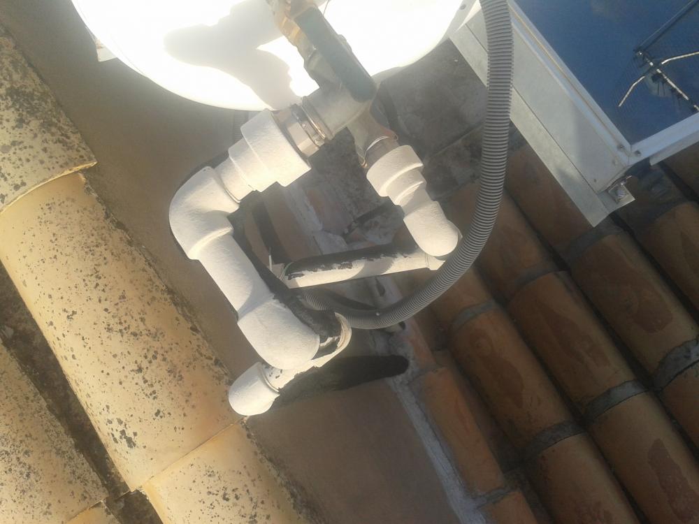

    He creado un nuevo tema en el foro adjuntando mas fotografias por si pudieras echar un vistazo y comentarme como ves la instalacion.
    saludos y gracias
    ¿Que sistema tengo? ¿Me interesa actualizar o sería mejor cambiarlo?-2014-10-14-16.13.42.jpg¿Que sistema tengo? ¿Me interesa actualizar o sería mejor cambiarlo?-2014-10-14-16.05.50.jpg¿Que sistema tengo? ¿Me interesa actualizar o sería mejor cambiarlo?-2014-10-14-16.13.19.jpg
