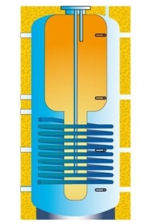

    Nombre:  acumulador tank-in-tank con serpentin.jpg
Visitas: 1207
Tamaño: 47,3 KBNombre:  acumulador tank-in-tank con 2 serpentines.jpg
Visitas: 1222
Tamaño: 20,8 KBA ver,tu tienes para calefaccion una caldera de gasoil y para ACS una caldera o calentador instantaneo de gas?
    En una instalacion de energia solar para calentar el agua,en invierno,o en dias que no hay sol,para calentar esta agua necesitas una energia de apoyo(caldera de gas,de gasoil,de biomasa,termo electrico,resistencia electrica,bomba de calor).
    En tu caso ya tienes la caldera o el calentador de gas(no se exactamente que tienes).
    En el enlance que pusiste con el acumulador combi,el forero tiene un acumulador de estratificacion especial construido,no tiene un acumulador con dos serpentines.
    Que temperaturas minimas teneis en invierno en tu zona?
    Para suelo radiante con apoyo solar tienes diferentes opciones,un deposito separado con serpentin,un deposito tank-in-tank con uno o dos serpentines,o un deposito estratificado del tipo como es el de Buderus del forero.
    En la foto que pusiste con el sistema,el segundo serpentin es por donde pasa el agua de calefaccion robando calor del deposito a traves del serpentin.Pero este deposito se calienta con solar y resistencia electrica,y con la resistencia es lo mas deficiente y caro posible.
    En los deposito tank-in-tank tienes el ACS en el tanque interior,el agua de calefaccion es el agua que cubre el tanque interior,el serpentin de abajo es el solar y el de arriba es para la energia de apoyo.
    Hay muchas posibilidades,depende de el dinero que quieres invertir.

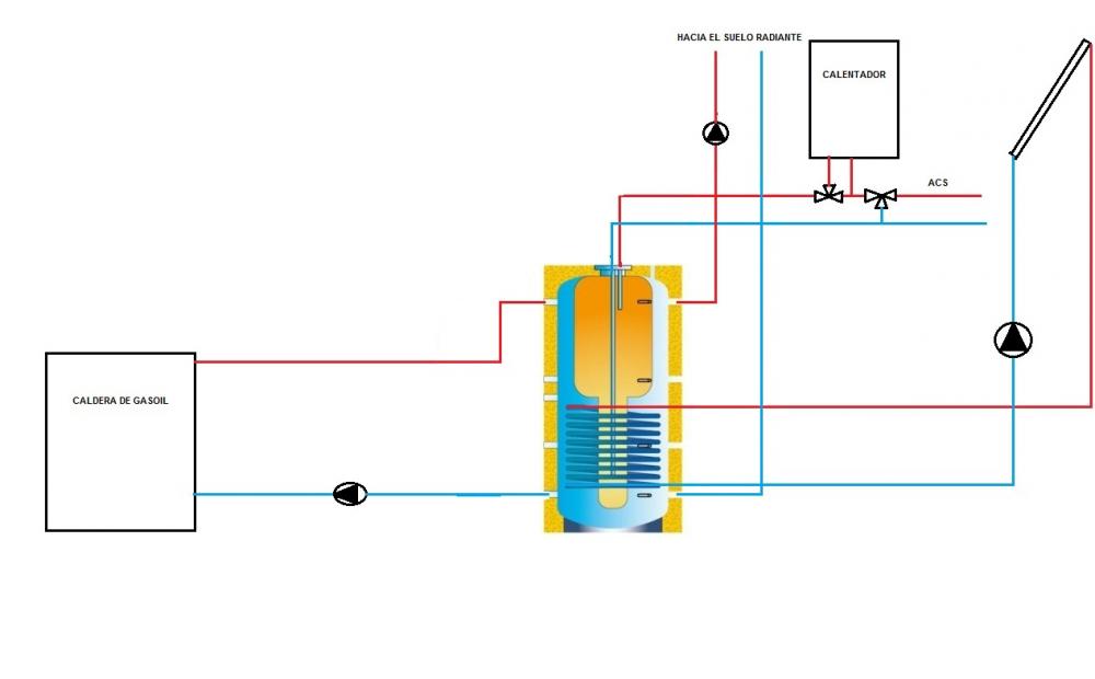

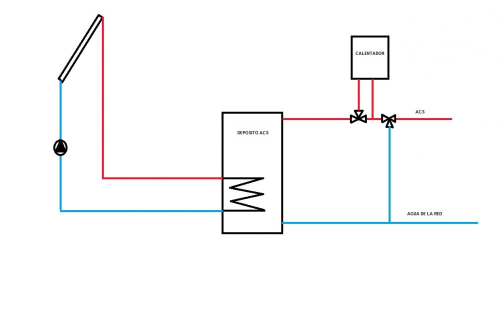

    Mira, te pongo dos esquemas de como seria la instalacion con tank-in-tank y solo ACS.
    Recomendacion ayuda. Termo solar (ACS), Termodinámico, Foto voltaico?-instalacion-tank-tank.jpg Recomendacion ayuda. Termo solar (ACS), Termodinámico, Foto voltaico?-instalacion-solo-acs.jpg
    Icarus está desconectado Forero Junior
    jul 2014
    Chile
    12
    Predeterminado Re: Recomendacion ayuda. Termo solar (ACS), Termodinámico, Foto voltaico?
Nombre: instalacion con tank-in-tank.jpg
Visitas: 3689
Tamaño: 33,0 KB
ID: 10809 Pulsa en la imagen para verla en tamaño completo
Nombre: instalacion solo ACS.jpg
Visitas: 3059
Tamaño: 26,1 KB
    ahh excelente, gracias! me quedo muy claro! nada que ver lo que yo pensaba. Y tienes un esquema de deposito de inercia? Existe mas de una configuración para deposito de inercia?
    Saludos!

    El tank-in-tank,es una variante de deposito de inercia.
    Un DI puede ser sin serpentin,con un serpentin,con 2 serpentines,especiales del tipo Buderus,Oskar.
    Un DI esta construido por dentro de tal manera que el agua se estratifique bien,y poder sacar agua a diferentes temperaturas sin que dentro los diferentes estratos no se mezclen.
    En un deposito normal de ACS,el agua se estratifica de forma natural,agua caliente arriba,agua fria abajo,pero no tiene ningun elemento de construccion especial por dentro,para mantener el agua a diferentes temperaturas.
    El objectivo de un DI es que tengamos agua bien estratificada,a diferentes temperaturas,para poder sacar mucho tiempo agua caliente sin la necesidad de encender la caldera.

    http://www.solartec.com.ar/images/in...D-FIGURA-2.gif
    No se si es factible o eficiente.. tampoco me queda claro si se podrían usar las dos salidas de agua caliente o solo una. Pero mas o menos eso era lo que tenia en mente

    En la segunda imagen,donde pone "intercambiador de calor",ese es un intercambiador de placas no es un deposito con dos serpentines,como creo que piensas tu.
    Mira, no te lo tomas mal,pero como veo que no tienes ideea de instalaciones,mejor habla con un profesional de tu tierra y luego comentas aqui lo que te han dicho y te han recomendado.Para una instalacion simple,de un panel y un deposito,con ayuda y si te da bien el bricolage,te la puedes hacer solo,pero si quieres mas complejo,DI,apoyo a calefaccion,sin un profesional ni te atreves en hacer la instalacion.
    En el deposito solar con dos serpentines,el serpentin de abajo lo conectas al panel y,el de arriba, lo conectas a otro generador de calor(caldera,bomba de calor,DI).De este deposito saldra solo ACS,nada mas.

    gracias donc! no te preocupes. Efectivamente no tengo idea, el tema es que acá no hay muchas alternativas para asesorarse y menos en la zona en que el equipo será instalado. De todas formas nunca pensé en hacer yo la instalación, ya me imagino intentando amarrar una cañería y luego corriendo agua por toda la casa haha xD. La instalación del ACS seguramente la realizará un gasfiter.
    Mi intención es saber si es conveniente un deposito solar con dos serpentines para una posible adaptación en el futuro,

    Si en el futuro quieres ampliar la instalacion para apoyo a calefaccion,y pondras un DI,entonces,en invierno,el agua del DI pasara por el segundo serpentin del deposito de ACS calentando el agua sin la necesidad de pasar por el calentador.
    En verano,como tendras mas superficie de panel en el caso de apoyo a calefaccion,calentaras el deposito solar solo con el solar sin necesidad de oasar por el calentador en los dias en que la temperatura del ACS es mas baja de 45º.
    Y de todo esto resulta que,en un futuro,te quitaras el calentador.
