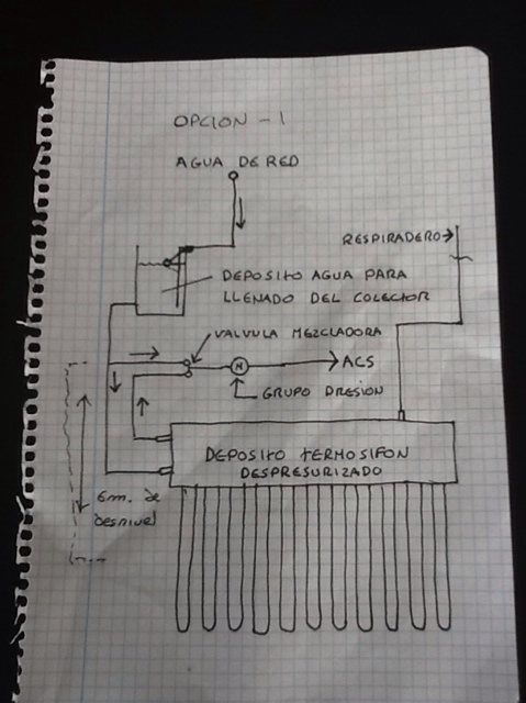

    Hola , gracias por vuestra ayuda , si raqsof es un circuito directo y no lleva serpentín ayer lo llené de agua y llego a 70 grados el agua todo y que donde lo instalé le da el sol hasta las 15:00 h. Adjunto dos croquis de su instalación ya que ahora lo tengo solo de prueba lleno de agua pero sin conectar entrada y salida hasta que sepa como conectar y lo ubique en su sitio.
    La primera opción sería como hacen en Sudamérica , y poniendo una mezcladora a la salida del colector para que el agua no le llegue tan caliente a la bomba ( cual sería la temperatura correcta ? ) suponiendo que exista un grupo de presión para agua tan caliente , y así el problema de llenado lo tendría solucionado ,

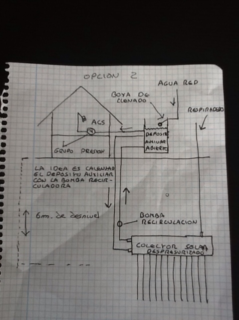

    Y la segunda opción sería con un depósito abierto aunque tengo dudas en el tamaño del depósito y si entrando el agua de llenado me enfriaría mucho este depósito , montar una bomba recirculadora de calefacción .
    Nohana3000 creo que con cualquiera de las dos opciones estaría resuelto el tema de llenado de agua aunque me gustaría saber más sobre ese sistema de llenado con solenoide ( conocéis alguna tienda online para comprar este sistema y un grupo de presión para alta temperatura o que tipo de grupo necesitaría )

    Hola , bueno pues me he puesto manos a la obra y voy a intentar hacer el circuito del segundo dibujo , aprovechando que tengo dos equipos he montado uno con sus tubos y a unos 5 mts. he instalado el deposito del otro equipo sobre un soporte 1/2 metro por encima del otro con los orificios de los tubos de vacío hacia arriba para usarlo de deposito auxiliar , tengo tubo multicapa de 16 mm. no se sí será el diámetro correcto pero para hacer la prueba creo que servirá , también tengo una bomba recirculadora grundfos que tenía instalada en la recirculacion de la caldera para el agua caliente instantánea , durante la semana comprare la boya para el auto llenado que instalare en el deposito auxiliar y una válvula mezcladora que montare a la salida del termosifon y a partir de ahí iré con multicapa , tengo pensado instalar un termostato con la sonda en contacto con el agua del deposito auxiliar que controle la bomba y que la pare cuando el agua esté a 60 grados tengo la duda de que me rebose alguno de los depósitos por que la bomba tire más cantidad de agua que la que recupere por inercia ( supongo que depende de la potencia de la bomba) .
    Innovatech sol , he oído hablar del sistema , se que funciona con un compresor inverter como una bomba de calor pero desconozco sus consumos y es que al precio que se está poniendo la luz se te quitan las ganas de instalar nada electrico.
    Gracias nohana3000 interesante como funcionan en Canadá.
    Veis bien lo que quiero hacer , me dejo o modificaríais algo.

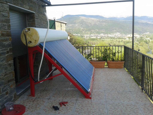

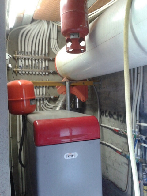

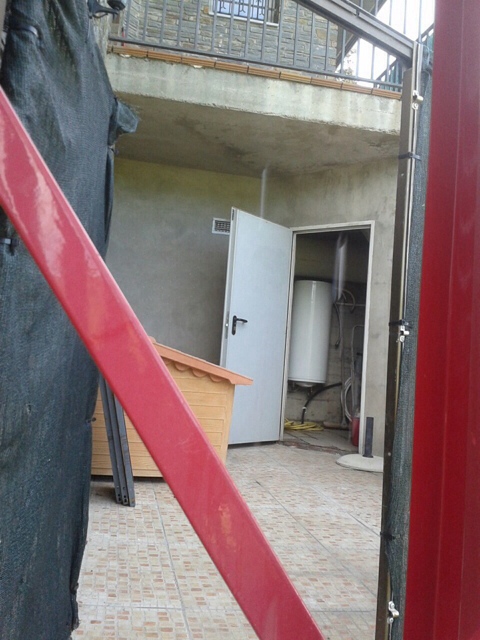

    Hola, ya tengo instalado el termosifon y he instalado el segundo acumulador (encima de la caldera) de manera que la parte más baja del acumulador coincide con la parte más alta del termosifon , también he puesto un tubo que va de la parte más baja del acumulador conectado a la parte alta del termosifon para probar el auto llenado hasta aquí todo correcto , sólo me queda comprar una boya y temas de llenado resuelto .
    El tubo de llenado lo he puesto de diámetro más grande para compensar un poco la fuerza que pueda tener la bomba y regrese más agua al termosifon , la idea es instalar la bomba entre la toma alta del termosifon y la toma baja del acumulador.

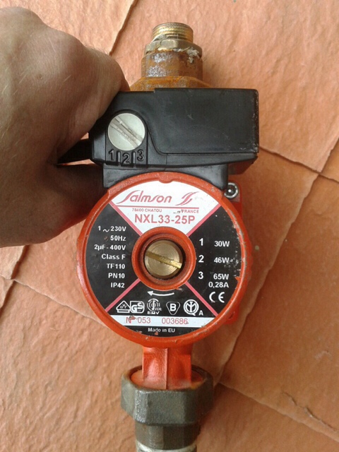

    La bomba de la foto es la que tengo pensado montar para hacer que recircule el agua y así caliente el agua del acumulador con sistema abierto ya que en la parte alta del acumulador están todos los agujeros para instalar los tubos , mańana comprare la válvula mezcladora y mirare un grupo de presión y poder seguir con los inventos.
    Lo que se ve en la foto que se ve la puerta abierta es un termo eléctrico pero sí os fijáis justo encima está el acumulador.

    Hola , ya he puesto el sistema en marcha con la recirculadora de calefacción y funciona bien consigo calentar los dos depósitos de 300 litros por encima de los 80 grados.
    Ahora el problema es que al tener el deposito auxiliar abierto por la parte de arriba y a tanta temperatura dentro de la sala de caldera pues condensa mucho cosa que podría solucionar tapando todos los agujeros menos uno que tendría que hacer un respiradero hacia la calle y lo tendría resuelto.
    La bomba que me dijo raqsof está a 378 euros más el presostato por lo cual he tenido otra idea que creo que va a ser la buena a ver que os parece.
    Colocar como tenía previsto el termosifón a 5m. De desnivel como tenía previsto , montar la bomba de recirculacion ( la recirculadora tendría que ser solar , sanitaria o servíria la de calefacción que ya tengo?) tal y como lo tengo instalado ahora pero en lugar de comprar el grupo de presión estirarme más comprar un acumulador con doble serpentín de 300 o 500 litros , ( cual os parece el más adecuado marca , litros , acumulador de tres niveles o doble serpentín ?) en un serpentín conectar el termosifon y en el otro conectar la caldera para los días que el solar no llegue , colocar un sistema mediante termostatos para que cuando la temperatura del termosifon baje más que la del acumulador pare la bomba y también instalar una válvula detectora de flujo por sí tengo un escape en el termosifon no se me queme la bomba.
    También me gustaría dar algo de apoyo a la calefacción .
    Que opináis de este sistema , creéis que funcionaria?
    Saludos y gracias.

    jcot, sólo te falta la centralita y ya es un forzado completo. En invierno podrías colocar los 2 termosifones como apoyo solar. Pero no sé si por las bajas temperaturas de tu zona, podrás tener recirculando agua sóla sin anticongelante, aunque aisles bien las tuberias.
    Respecto a la bomba y los acumuladores, que respondan los mas expertos. Hay bombas de calefacción que soportan hasta 110ºC, no sé si la tuya es de estas.
    jcot está desconectado Forero Junior
    abr 2014
    8
    Predeterminado Re: Colector solar despresurizado
    Fallo por mi parte , no había yo pensado en las frías noches de invierno en las que el cubo de agua del perro se llegan a hacer costras de 2 cm. de hielo .
    Gracias raqsof , mirare las características de la bomba que tengo.

    Hola , después de casi 3 meses de prueba os quería comentar que tal funciona el invento y agradecer vuestra ayuda , tenéis un foro genial.
    Bueno pues como ya comente finalmente compre un acumulador con doble serpentín de la marca lapesa de 300l. En todas las entradas-salidas puse manguitos anti electrólisis según ponía el manual del deposito , dos tubos multicapa ida-retorno de 16mm. y intercalada en la entrada del deposito la bomba de recirculación que tenía , he usado el serpentín inferior que es bastante más grande que el superior y estoy pensando si conectar la caldera en el superior .
    Eléctricamente en el acumulador ya viene montado un termostato mecánico , he acoplado un interruptor horario en serie con el termostato y regulado a que sólo le de paso al termostato de 14:00 a 15:00 solo 1hora de trabajo al día por lo tanto es la única hora al día que funciona la bomba , así me aseguro que no se encienda por la noche y que sí tengo algún escape de agua en el termosifon y no me doy cuenta se me queme la bomba , a la salida de agua sanitaria he instalado una válvula mezcladora regulada a 45 grados y supongo que de 300 acumulados a 60 se convierten en muchos más litros cuando pasan y se mezclan.
    Decir que estoy encantado con su funcionamiento con sólo una hora el agua está siempre entre 50/60 grados , llevo casi 3 meses tirando de este equipo y nunca me a faltado agua caliente.
    Los tubos multicapa están aguantando perfectamente , no se sí será cuestión de tiempo pero de momento están como el primer día .
    Tengo en mente para el próximo verano un colector solar de tu os de vacío heat pipe de la marca paradigma que según tengo entendido no necesitan anticongelante , funcionan sólo con agua y están garantizados a temperaturas muy bajas , usan inox en lugar de cobre en el colector y voy a dejar pasar este invierno a ver que tal funcionan por que han instalado varios en Ordino ( Andorra ) y ahí pica el frío ,si hay aguantan bien la temporada de invierno no tendré ningún problema. También me comentaron que sirven para apoyo de calefacción.
