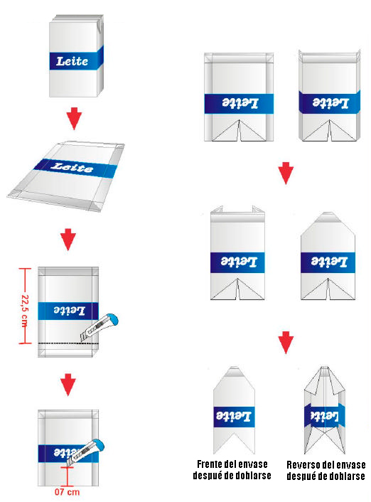

    Hola.Aunque llevo tiempo leyendo por aquí es la primera vez que escribo. Me llamo Raúl , soy salmantino , pero llevo 2 años viviendo en Valencia. Tengo un par de proyectos en marcha para ahorrar unos eurillos a la vez de aprovechar energías renovables no contaminantes y reciclar deshechos no biodegradables.Uno de ellos el que formulo la pregunta más abajo .Me gustaría usar el buscador por si mi duda está ya resuelta pero tengo internet con el móvil sólo y se me hace eterneo y pesado.Estoy haciendo un calentador de agua de parrilla con tubos de pvc y botellas de cocacola. He visto que la mayoría o bien pintan la parte trasera de las botellas de negro , o bien ponen tetrabrik o similar para que refleje . Mi pregunta es ¿ no sería mejor dejar las botellas tal cual?. simplemente los tubos de pvc negros por dentro de las botellas , y estas sin pintar ni nada. de esta manera ¿no "recogería" mejor la radiación difusa y no sería tan importante el tema de la orientación?.Saludos

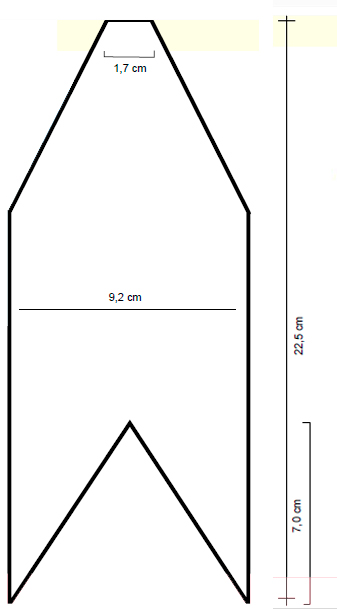

    Hola Raul, yo construí hace tiempo ese proyecto y por lo que tengo entendido los tetrabrik se tienen que colocar para que se conserve mejor la temperatura. Si se vive en una zona con muy bajas temperaturas no alcanzaría con pintar de negro los tubos por que la superficie irradiada no sería suficiente para compensar la temperatura ambiente. Acá te dejo unas imágenes sobre cómo tendrías que hacerlo:
