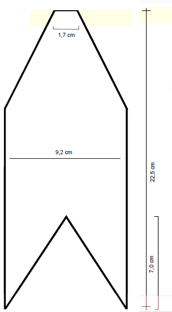

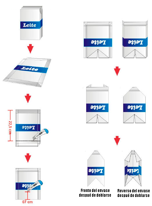

Hola Raul, yo construí hace tiempo ese proyecto y por lo que tengo entendido los tetrabrik se tienen que colocar para que se conserve mejor la temperatura. Si se vive en una zona con muy bajas temperaturas no alcanzaría con pintar de negro los tubos por que la superficie irradiada no sería suficiente para compensar la temperatura ambiente. Acá te dejo unas imágenes sobre cómo tendrías que hacerlo:
Archivo adjunto 27311
Archivo adjunto 27312
Archivo adjunto 27313
