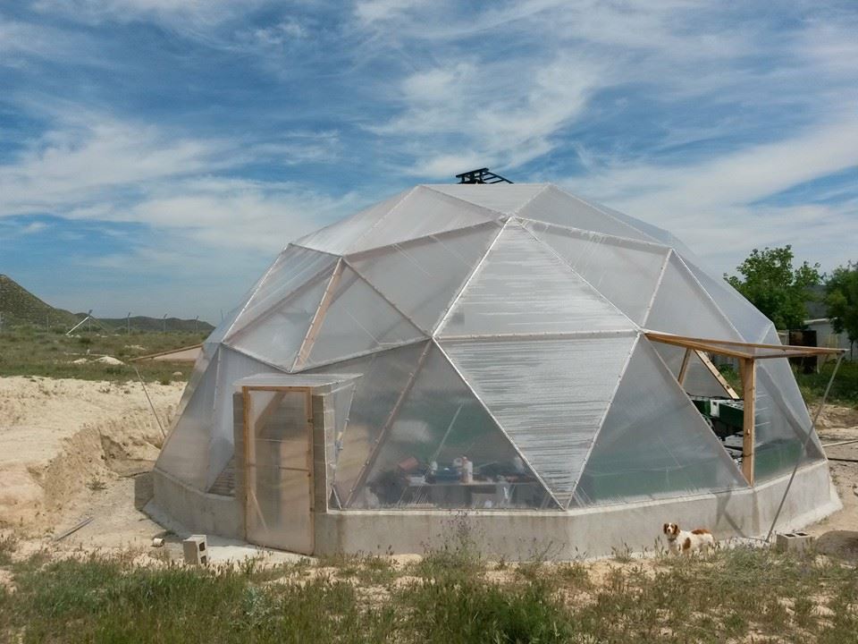

    Tengo un invernadero que necesito enfriar usando mis paneles solares (instalación aislada) en verano, ya que dentro se alcanzan temperaturas de 50ºC (no exagero), y eso con malla de sombra puesta, que sin ella me llega a 65ºC... Necesitaría bajar 10º para llegar a 40º, que es una temperatura razonable.
    Hay una serie de características:
    - Puedo usar unos 3.500w-4.000w de potencia, ya que es el excedente aproximado de que dispongo en verano con los paneles solares. La instalación va a 48v.
    - El invernadero tiene una instalación de suelo radiante. En realidad están únicamente puestas las tuberías, mortero y colector, o sea, que tengo la entrada/salida de agua lista para conectarle lo que sea, bomba de calor o lo que sea.
    - Hay un tanque con agua, 10.000L, conectado con otro tanque de agua fuera del invernadero (aislado), el total de agua es de unos 20.000L.
    Tengo como opciones según lo veo:
    a) enfriar el agua del tanque hasta unos 22-24ºc; aparte de que es la temperatura adecuada (hay peces dentro), eso haría de masa térmica y enfriaría el ambiente bastante, imagino, o e cualquier caso haría que las plantas no sufriesen ya que las raices cogerían el agua a esa temperatura. EL problema es que un aparato de enfriar agua según he visto cuesta unos 2.500€ algo que enfríe 5.000L. Si quiero enfriar 20.000L me pongo en 10.000€, absolutamente inviable.
    b) Conectar algún aparato al suelo radiante, y que el frescor de la losa de mortero enfríe el ambiente. Me da igual si el suelo casi se congela, o la humedad, cuanto mas frío mejor, lo digo porque he visto que hay legislación para que no esté demasiado frío el suelo en las instalaciones de suelo refrescante, a mi me da igual eso, a menos que haya motivos técnicos que lo hagan inviable.
    c) Poner un aire acondicionado (o dos o tres...) para enfriar el aire. Esto tiene el inconveniente, creo, de que debería mantener las ventanas cerradas, lo que no se si empeorará las cosas. El invernadero tiene ventanas a los lados para que circule el aire, y ventanas arriba para que salga el calor.
    Que solución pensáis que será mejor? Teniendo en cuenta que me da igual "tirar" energía (siempre que no se superen los 4kw), prefiero una solución mas barata frente a una con mejor rendimiento energético, si es que es mas cara. Total, los paneles solares ya los tengo y esa energía no la uso en verano...
    Ah, la altura del invernadero es de unos 5m en la parte central. Para que os hagáis una idea y a lo mejor ayuda a saber que opción es la mejor (por forma o corrientes de aire), os adjunto una foto.

    ¿Tienes agua?
    ¿Tienes más de 500Wp?
    Entonces ¿Cuál es el problema?
    este chisme es tu amigo
    Como ese sistema hay mil, lo único es que tienes que llevar cuidado con la legionela, con dosificarle una gota de lejía por litro de agua y además de pulverizar lo justo para que la niebla no llegue al suelo pues de lo que se trata es de que se evapore nada mas salir del pulverizador, ahhh se me olvidaba en la parte mas alta debes de colocar un ventilador que expulse ese vapor de agua a la calle, con un par de ventiladores “PC” de los grandes te sobra.
    Por cierto ¿de cuantos m² hablamos?, lo mismo hace falta algo más.

    Si a ambas cosas, pero no entiendo lo de ese aparato, buscando en google me sale que es una "nanny cam", una cámara de vigilancia :? (Imagino que te has equivocado de foto)
    O sea, me dices que con agua se puede refrescar el ambiente, ahora que lo dices, imagino que pulverizando o algo así? Efectivamente, según escribo he buscado y veo que con nebulización se puede bajar la temperatura unos 10º dicen. Pero al haber mucha humedad en el ambiente eso funciona también? O sea, en invierno el invernadero aparece con las paredes empapadas de humedad.
    Gracias de nuevo y un saludo

    Exactamente, es un pulverizador, y no, no baja la temperatura 10ºC puede bajarla muchísimo más si eres capaz de ajustarlo a evaporación instantánea y lo asistes con ventiladores en la parte superior.
    El principio es el mismo que utiliza un “botijo” o un aire acondicionado, extracción de calor por cambio de estado.

    Me habéis salvado el año, mil gracias. La nebulización parece exactamente lo que necesito en términos de coste y demás. Y yo volviéndome loco buscando opciones! Incluso el hecho de aumentar la humedad del aire les vendrá bien a las plantas.
    Ok, entonces centrándonos en la nebulización y que baje el máximo posible la temperatura, sería:
    - Poner ventiladores... en la parte superior? Pero en la parte superior es hacia donde escapa el calor, hay ventanas en la parte superior. No sería al revés, nebulizar casi en el suelo y empujar el aire hacia arriba? Así en la zona de las plantas (que están como a 1m de altura, en "macetas" gigantes elevadas) sería donde se refrescase. O sea, te refieres a poner un ventilador arriba, que empuje el aire hacia fuera, no hacia abajo, verdad?
    - Estamos hablando de unos 120m2
    - Lo de poner lejía no lo veo muy factible, es un entorno en el que hay peces y plantas y la lejía no le sienta demasiado bien a ninguno de los dos... Siempre se pone lejía, o sea, es impepinable la aparición de legionela si no?
    Gracias de nuevo, esta solución parece idónea (aparte de lo de la legionela...).
    Estoy mirando información y creo que esto es exactamente lo que necesito Muchisimas gracias por la sugerencia, de verdad. Ya he llamado a algún fabricante y todo y ya me indicarán ellos

    Veamos, te doy la explicación.
    No se trata de que el agua llegue al suelo, se trata de que el vapor de agua se lleve el calor.
    ¿Por qué cerca del techo en vez de a ras de suelo?, pues muy fácil, el calor siempre esta en la parte alta y siempre tiende a subir, si tu evaporas en lo alto conseguirás enfriar el aire en lo alto, al estar el aire mas frió cae y obliga a subir al mas caliente, como hay una corriente ascendente de calor a la parte mas alta fruto de la evaporación del agua es donde se debe de colocar un ventilador de velocidad variable para que te saque ese vapor caldeado lo antes posible, esto te va a costar de conseguir un poco, pero una vez que consigas sacar la parte evaporada sin sacar aire “fresco” veras un cambio increíble.
    Para que te hagas una idea, se trata de un sistema de tres alturas, la mas alta la que contiene un aire caldeado con vapor de agua (donde debe de estar el ventilador o ventiladdores), la intermedia la que enfría el aire evaporando agua y la parte baja la que suministra el calor para enfriarse.
    Si pulverizas demasiado lo que vas a conseguir es un calor insoportable por el aumento de la humedad pues el agua no pasa a estado gaseoso y cae al suelo con todo el calor recogido y eso no es lo que quieres.
    Si te fijas en las “terrazas” de los bares veras que tiene un sistema parecido, y si esta bien regulado la humedad nunca llega a los clientes, pero el frescor que baja si.
