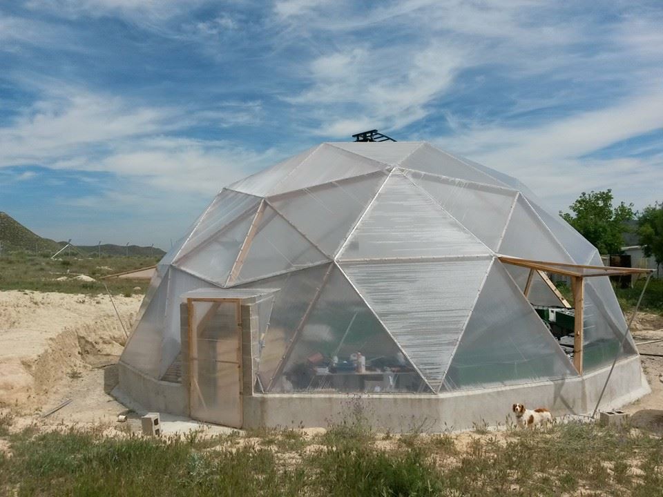

Tengo un invernadero que necesito enfriar usando mis paneles solares (instalación aislada) en verano, ya que dentro se alcanzan temperaturas de 50ºC (no exagero), y eso con malla de sombra puesta, que sin ella me llega a 65ºC... Necesitaría bajar 10º para llegar a 40º, que es una temperatura razonable.
Hay una serie de características:
- Puedo usar unos 3.500w-4.000w de potencia, ya que es el excedente aproximado de que dispongo en verano con los paneles solares. La instalación va a 48v.
- El invernadero tiene una instalación de suelo radiante. En realidad están únicamente puestas las tuberías, mortero y colector, o sea, que tengo la entrada/salida de agua lista para conectarle lo que sea, bomba de calor o lo que sea.
- Hay un tanque con agua, 10.000L, conectado con otro tanque de agua fuera del invernadero (aislado), el total de agua es de unos 20.000L.
Tengo como opciones según lo veo:
a) enfriar el agua del tanque hasta unos 22-24ºc; aparte de que es la temperatura adecuada (hay peces dentro), eso haría de masa térmica y enfriaría el ambiente bastante, imagino, o e cualquier caso haría que las plantas no sufriesen ya que las raices cogerían el agua a esa temperatura. EL problema es que un aparato de enfriar agua según he visto cuesta unos 2.500€ algo que enfríe 5.000L. Si quiero enfriar 20.000L me pongo en 10.000€, absolutamente inviable.
b) Conectar algún aparato al suelo radiante, y que el frescor de la losa de mortero enfríe el ambiente. Me da igual si el suelo casi se congela, o la humedad, cuanto mas frío mejor, lo digo porque he visto que hay legislación para que no esté demasiado frío el suelo en las instalaciones de suelo refrescante, a mi me da igual eso, a menos que haya motivos técnicos que lo hagan inviable.
c) Poner un aire acondicionado (o dos o tres...) para enfriar el aire. Esto tiene el inconveniente, creo, de que debería mantener las ventanas cerradas, lo que no se si empeorará las cosas. El invernadero tiene ventanas a los lados para que circule el aire, y ventanas arriba para que salga el calor.
Que solución pensáis que será mejor? Teniendo en cuenta que me da igual "tirar" energía (siempre que no se superen los 4kw), prefiero una solución mas barata frente a una con mejor rendimiento energético, si es que es mas cara. Total, los paneles solares ya los tengo y esa energía no la uso en verano...
Ah, la altura del invernadero es de unos 5m en la parte central. Para que os hagáis una idea y a lo mejor ayuda a saber que opción es la mejor (por forma o corrientes de aire), os adjunto una foto.
Archivo adjunto 10302
Muchas gracias y un saludo!
