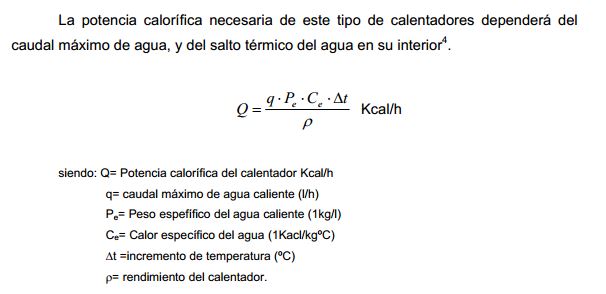

    ¿Como se calcula la potencia de calentamiento? Es que tengo en un libro esta ecuación, pero un edificio de 16 viviendas con los siguientes datos:
    qmax=5,96 l/seg
    AT=(60-Tmin(Madrid=6ºC)=54ºC
    Con lo que me saldría una potencia de 1581kW lo que parece una burrada. Me he debido equivocar en algo: confused: ... a ver si me podéis ayudar.

    Los cálculos de acumulación auxiliar que haces no están bien, porque estas calculando la potencia de una caldera que caliente al paso el caudal de todo el edificio.
    Para el cálculo de intercambiadores solares, date cuenta que las temperaturas son muy variables en el tiempo, por lo que se ha de tomar un valor para el cálculo. Según la guía ASIT (no recuerdo ahora si en el CTE viene también esto), se ha de tomar una T de entrada del primario solar de 50ºC, T de salida del secundario de 45ºC, T de entrada al secundario la de red media anual que tengas, y los caudales de primario y secundario que te salgan (no deben diferir en más de un 10% con el primario siempre mayor).
