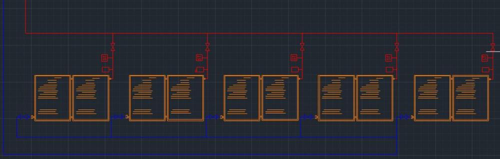

Estoy haciendo un proyecto de la instalación de apoyo solar para la producción de ACS en un bloque de pisos en Madrid y tengo un par de dudas respecto al conexionado de los captadores.
El CTE te limita el área de los captadores conectados en serie a 6m2 para Madrid (Zona IV), y tendría que instalar 10 paneles solares para cubrir la demanda y había pensado conectarlos de la siguiente forma:
Las dudas que tengo son:
- ¿A la hora de hacer los cálculos para calcular el factor solar, en que afecta el tipo de conexión? En tiendo que al conectarlos en serie aumentará la Tª de acumulación, pero también bajaría el rendimiento del 2º captador. ¿Cómo puedo tener esto en cuenta a la hora de los cálculos? ¿Me recomendarías conectar todos en paralelo? ¿Como se realizaría el equilibrado en ese caso?
- ¿Para un edificio de 16 viviendas de 4 personas, que es mas recomendable instalar un intercambiador de placas exterior o interacumuladores?
Muchas gracias de antemano!

Hola, que tal. Lo del CTE está pensado para no conectar más de 2-3 captadores en serie. Pero si te das cuenta, una batería en paralelo se comporta como un solo captador. Por tanto, técnicamente puedes poner dos baterías de 5 captadores en paralelo, unidas entre ellas en serie. Y te va a funcionar perfectamente.
El funcionamiento serie-paralelo, abarata el coste de material en tuberías y bombas, pues necesitas mover la mitas de caudal. A cambio, tienes el doble mas o menos de salto térmico en los paneles (unos 20ºC cuando la instalación está a régimen). Lo cual aumenta las pérdidas del sistema en la parte de captación, pero ten en cuenta que las reduces por otro lado al tener tuberáis más delgadas, además de que ahorras en electricidad por tener bombas más pequeñas.
Si además se tarat de una instalación con cobertura solar baja (por ejemplo 30-40%), las temperaturas de todo el sistema nunca serán muy elevadas, por lo que serían más ventajas para el serie-paralelo.
En mi empresa tenemos muchas instalaciones serie-paralelo, sobre todo cuando empiezan a ser ya grandes.
Ah, la temperatura de acumulación no varía, pues viene regulada por la centralita.
Siempre que puedas pon intercambiadores externos, pues es mucho más efectiva la transferencia, y mucho más fácil su mantenimiento y limpieza. En instalaciones ya medianitas en mejor no poner interacumuladores. Es más, la relación Si/A a partir de instalaciones de cierto tamaño ya te empieza a no cumplir el CTE.

Voy a conectarlos a través de 5 grupos en paralelo de 2 colectores en serie con un intercambiador de placas exterior.

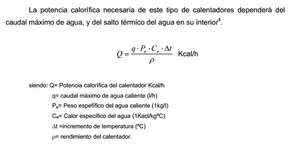

¿Como se calcula la potencia de calentamiento? Es que tengo en un libro esta ecuación, pero un edificio de 16 viviendas con los siguientes datos:
qmax=5,96 l/seg
AT=(60-Tmin(Madrid=6ºC)=54ºC
Con lo que me saldría una potencia de 1581kW lo que parece una burrada. Me he debido equivocar en algo: confused: ... a ver si me podéis ayudar.

Hola Alfredo, verás, como son muchas preguntas, y veo que estas un poco "verde" ;) te comento como enfocaría yo esa instalación para un funcionamiento óptimo y un coste razonable:
Captadores: Pondría dos baterías de 5 captadores en paralelo. Si por lo que fuera tuviera que poner serie-paralelo, lo haría con las mismas dos baterías de captadores, pero conectando una en serie con la otra. Poner 5 baterías de 2 en serie solo te va a encarecer la instalación y aumentar las pérdidas.

Los cálculos de acumulación auxiliar que haces no están bien, porque estas calculando la potencia de una caldera que caliente al paso el caudal de todo el edificio.
