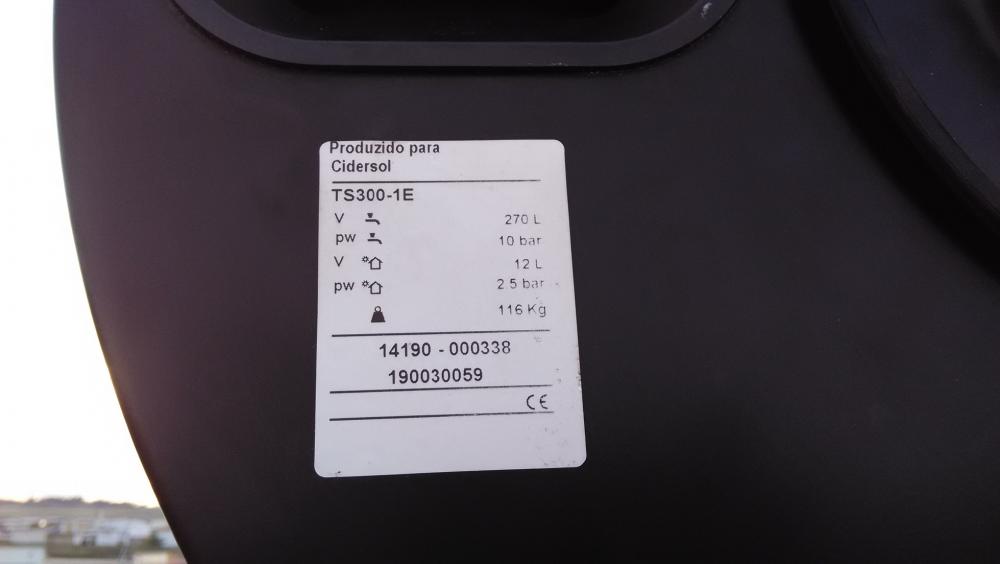

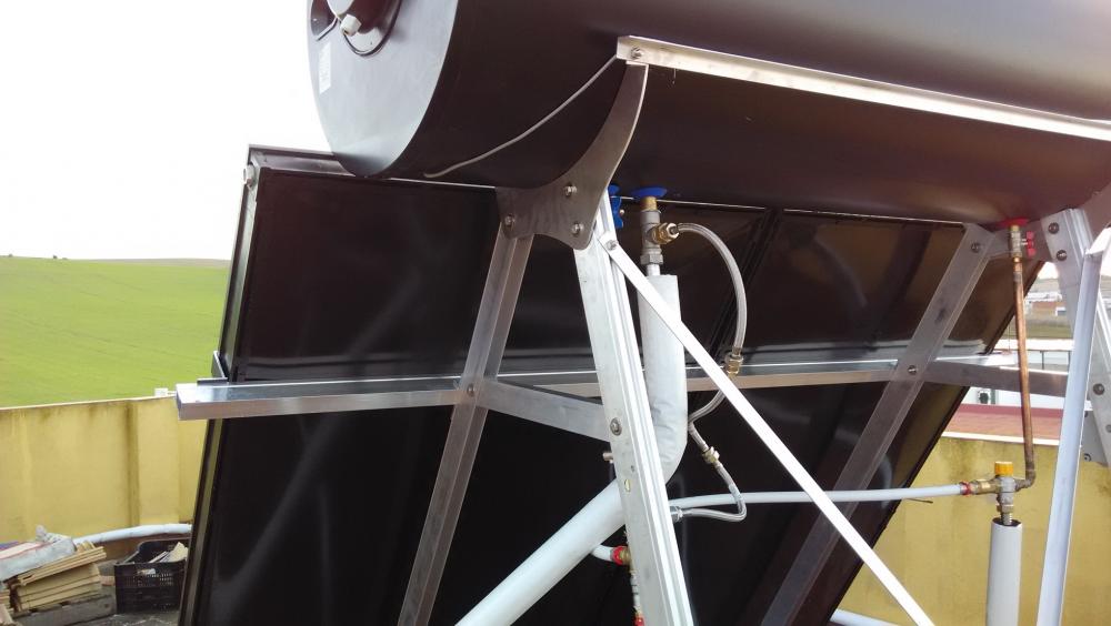

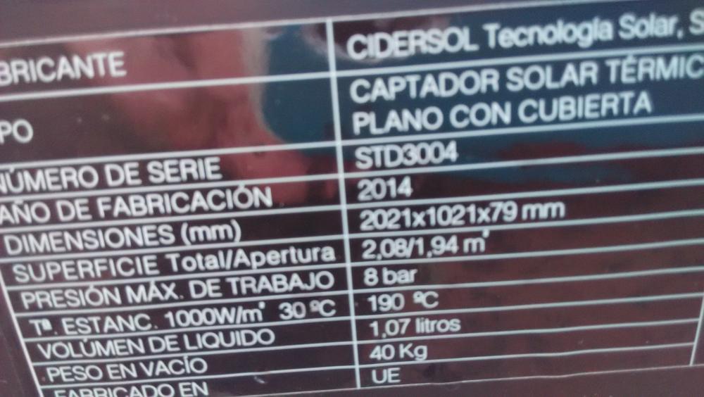

    El fabricante del termosifón negro por corriente natural es Cidersol, que efectivamente tiene fábrica en Valladolid.
    El panel es mixto metal-plástico. El marco por fuera está acabado en plástico, y por detrás tambien.
    El acumulador no sé quien se lo fabrica, adjunto pegatina. Pero pone "Produzido para Cidersol". Produzido está en portugués. Junkers tiene fábrica en Portugal pero las caracteristicas no son iguales.
    El equipo viene de fábrica con una inclinación de los paneles cercana a los 60º.
    Pegatina del panel
    Pegatina del depósito
    Una vista por detrás

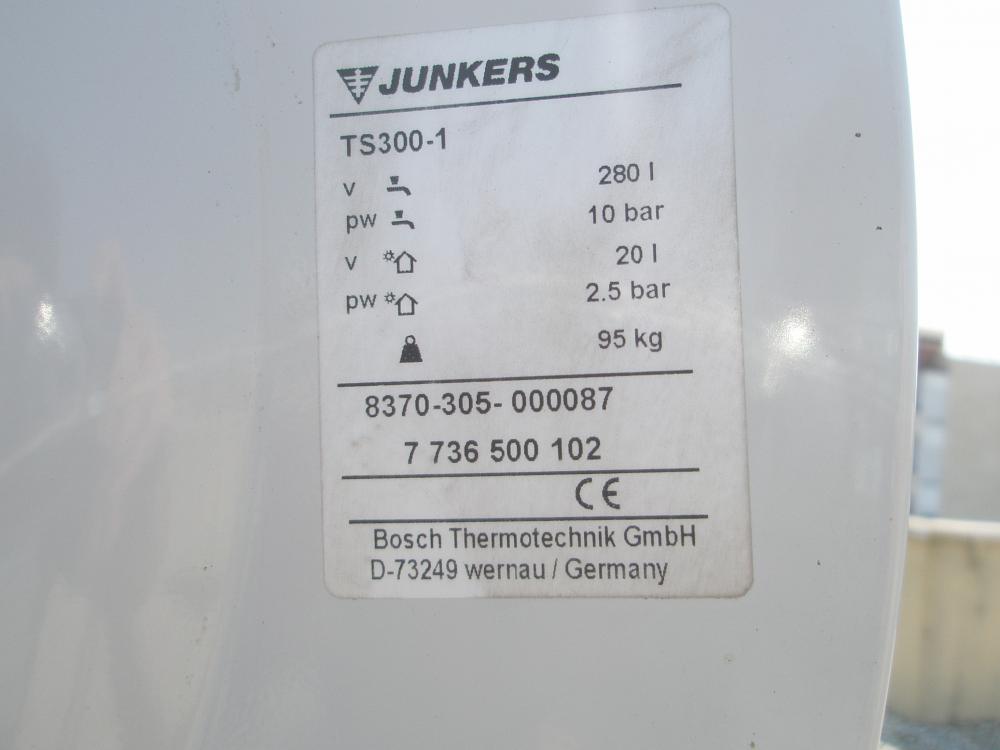

    Estos datos me los ha facilitado un conocido aquí en mi pueblo. Con el estractificador, osea el termo eléctrico con pegatina de novasol, y la famosa osmosis inversas cuesta 3.000 €, descontada la subvención.
    Adjunto pegatina de un Junkers, curiosamente tambien es TS300-1, sólo falta la E.
    En Junkers, la E significa que lleva resistencia eléctrica. Y creo que el equipo negro la lleva aunque no está conectada.

    tenia entendido eso, que el equipo era de fabricacion propia, y pregunto, el material que tiene el equipo que rendimiento puede llegar a dar? Es capaz de aguantar las presiones que uno galvanizado o de acero inoxidable?
    El precio de 3000€ es para ese equipo o para el novasol?
    Saludis
  7. #32
    mar 2013
    La Palma - Huelva
    1.326
    Predeterminado Re: Claúsulas abusivas garantía IEDES - NOVASOL
    El de 3000 € es para el equipo negro de 300 litros que he puesto arriba. El rendimiento ya te contaré. Debia estar mal montado, no pasaba de 32ºC. Sé que después se lo han arreglado pero aún no se que tal vá.
    Si miras las pegatinas, pone que soporta 2,5 bares en el primario y 10 bares en el secundario. Igual que Junkers, pero los vólumenes del primario, secundario y peso, son distintos.

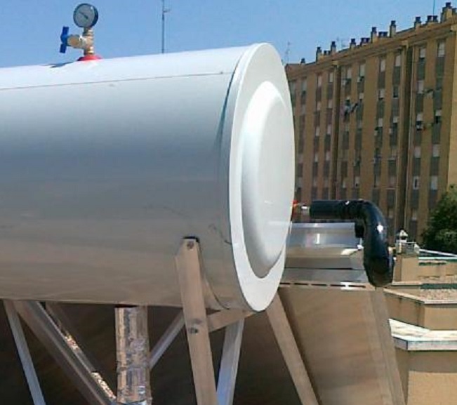

    Raulsen, pues parece que i+d energia tambien monta su forzado o natural de 420 litros de la marca Cidersol , ya no monta el novasol. O le resulta mas rentable o se ha cansado de la mala crítica de estos equipos.
    Foto del equipo grande de 3 paneles.

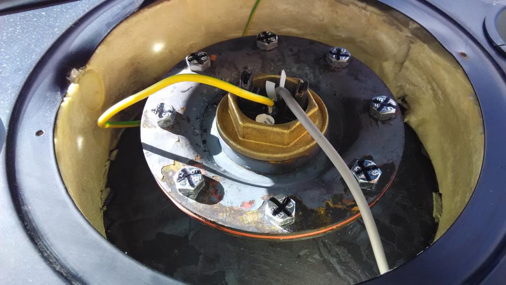

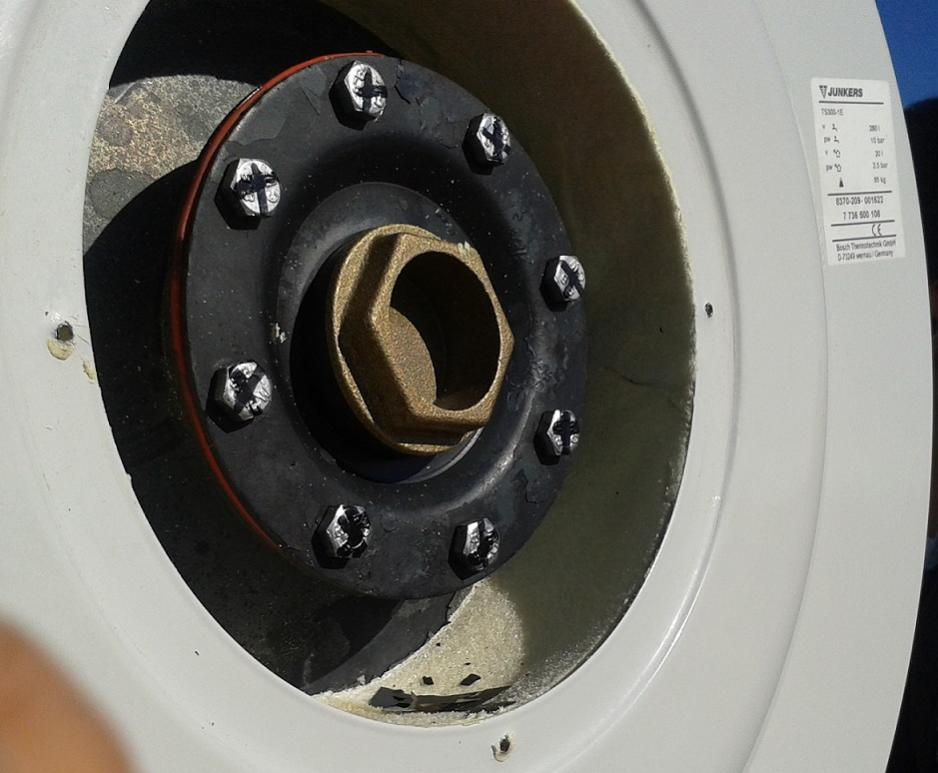

    Y casi con total seguridad los acumuladores son Vulcano, marca que usa Junkers en Portugal, donde tiene una fábrica.
    Mira la foto de la boca de registro de un Junkers
    Ahora la foto del "produzido para Cidersol"
    Internamente son idénticos.
    Aparte de la estética parecida a los de la marca Tisun, volúmenes y peso, el "producido par cidersol" tiene la toma alta de conexión de la placa, mas alta que un junkers normal. Con lo cual, se puede montar tanto con el depósito mas alto que la placa como de perfil bajo, como se vé en la foto del de 3 placas.
    Fotos de las conexiones del primario
    Acumulador "producido para Cidersol", conexión de la vuelta de la placa muy alta.
    Archivo adjunto 12306
    Acumulador junkers, conexión de la vuelta de la placa mucho mas baja.
    Archivo adjunto 12307

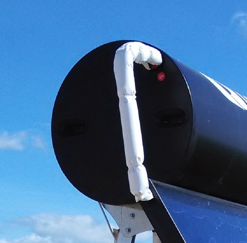

    El cidersol. La pega que le veo es que la toma está muy alta, como pierda un poco de fluido solar ese equipo se para. Ignoro si lleva vaso en el primario como el resto de los Junkers
    La toma del Junkers, bastante mas baja

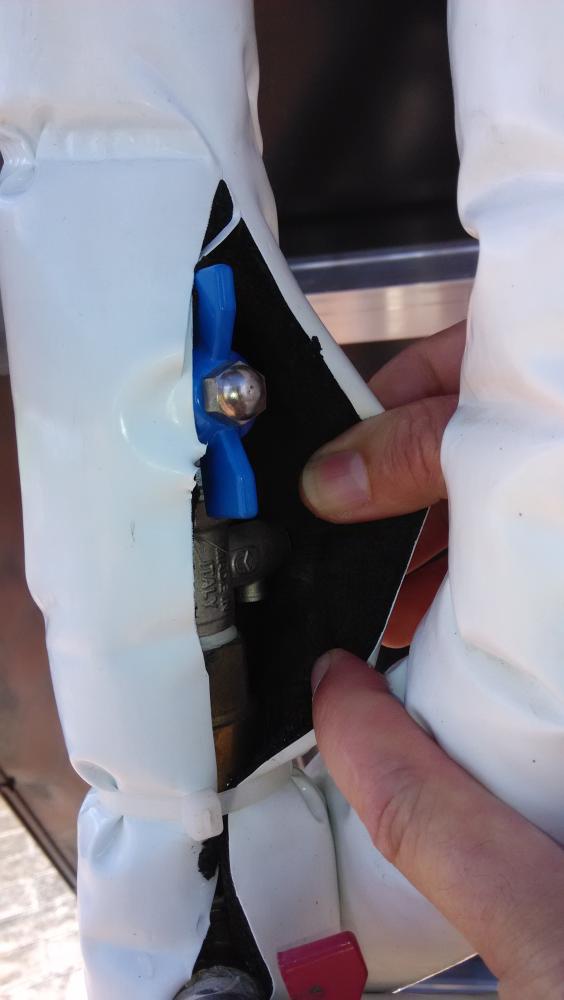

    He visto el equipo en persona, lo han reinstalado en otro sitio otra pareja de instaladores, al principio no calentaba nada.
    Aún así le faltan detalles que pulir.

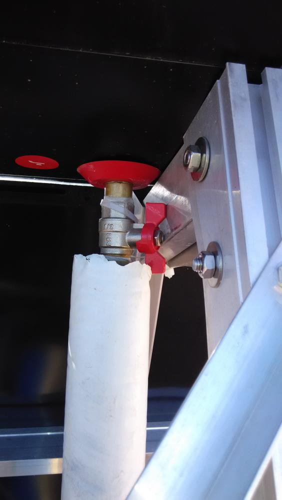

    .- El antirretorno-válvula de seguridad de la entrada de agua fría se lo han cubierto con el aislante. Cuando llegue estaba goteando y el agua salia através del aislamiento mucho mas abajo. La normativa dice que el aislamiento no debe impedir el correcto funcionamiento de los sistemas de protección.
    .- Llave que no se puede cerrar en la salida de agua caliente. Se puede girar, pero esos detalles ....

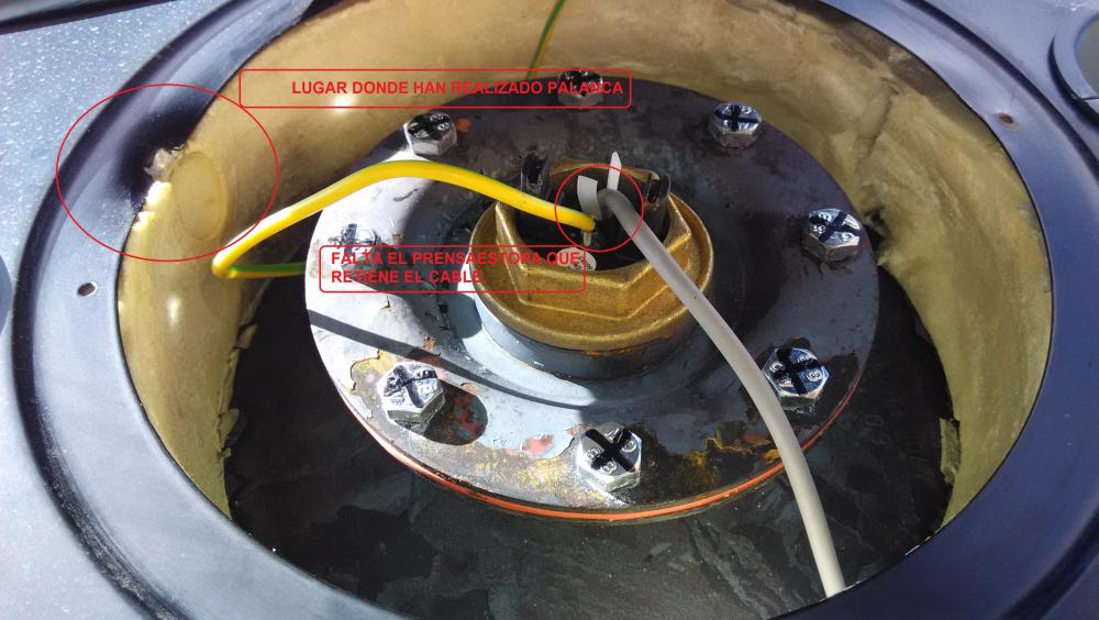

    .-A la tapa protectora de la boca de registro le faltan 2 de los 4 tornillos que la sujetan. Motivo, no sé cual de los 2 grupos de instaladores abrió la tapa forzandola (no tendria a mano un destronillador de estrella), le dejan un bollo y 2 tornillos menos, y de los 2 que quedan, uno está corrido. Y le falta el prensaestopa que deberia sujetar el cable de la sonda, por eso han metido 2 trocitos de un latiguillos, para sujetar el cable. Otro detalle....

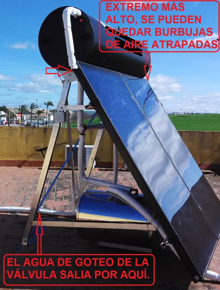

    Y el mas grave de todos. La azotea tiene pendientes para que el agua de lluvia vaya a un husillo. Al desplazar el equipo, ni siquiera han equilibrado las patas. Ha quedado un poco caido hacia el lado del retorno del primario, con lo cual en el lado contario de la placa se pueden quedar atrapadas burbujas de aire. Los tramos horizontales de los tubos colectores tienen pendiente en contra, entorpeciendo el movimiento natural del agua caliente hacia arriba. Cuando lo aconsejable en un termosifón es dar una pendiente de unos 3 mm por metro a las placas, de forma que la toma de retorno quede ligeramente mas alta, favoreciendo el movimiento natural del fluido solar hacia arriba. El equipo rinde, pero mucho menos de lo que debería.
    Y esto realizado por una empresa que presume de tener buenos profesionales según su página web y trás una segunda reinstalación, porque en la primera el equipo llegaba a un máximo de 32ºC un día soleado.
    Falta formación y profesionalidad. Y encima no son baratos.
    Como se puede observar, el termosifón trae de fábrica una inclinación de unos 60º. En invierno debe tener un excelente rendimiento y en verano queda bastante protegido contra los sobrecalentamientos. Queda por ver que tal va en primavera y otoño.
    Por otro lado, el efecto vela con esa inclinación es muy elevado, y el equipo no está anclado ni lleva riostras de acero de sujeción. Después de las fotos que subí antes de equipos volando, da un poco de yuyu.
    Como posititivo, buena aislante de 25 mm forrado con plástico anti UV en ambas tuberias. Replanteo currado, y bajada a la vivienda con canaleta de PVC.
