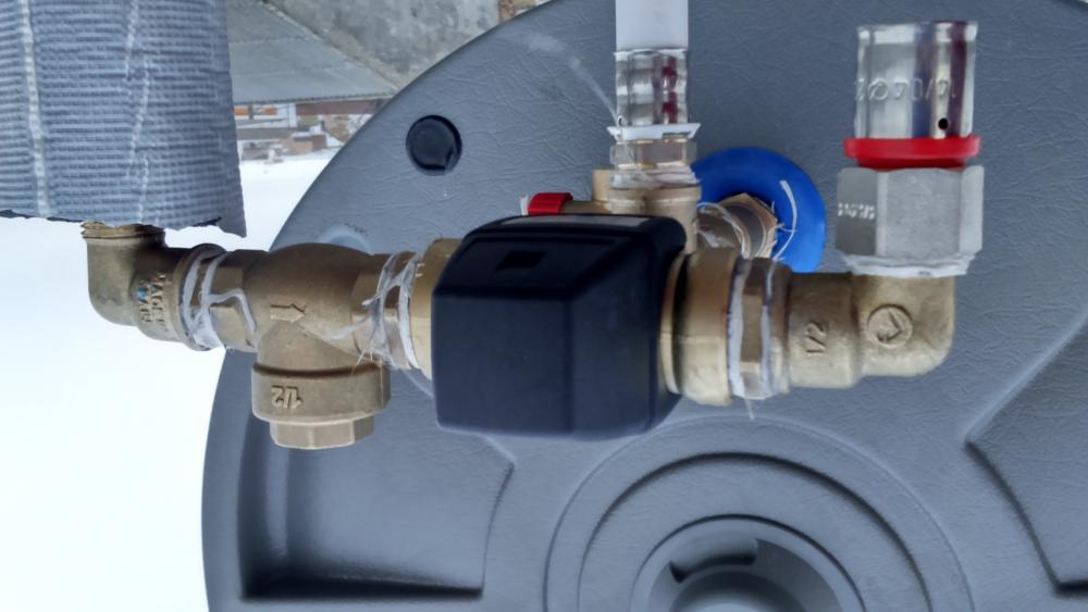

  7. #82
    mar 2013
    La Palma - Huelva
    1.326
    Predeterminado Re: Nuevo montaje de termosolar para acs
    La válvula seria la misma. Debes colocarla después del antirretorno usando de complemento una "T".
    Para que te quede claro, el orden en la entrada de agua fría al acumulador es lLave de corte-antirretorno-válvula de presión.
    Tambien puedes poner una cruceta, en lugar de una "T". La toma que te queda vacante la tapas de momento con un tapón. Esta toma te puede servir por si en un futuro quieres montar un vaso de expansión en el secundario, evitando el goteo de la válvula de seguridad cuando el acumulador se está calentando y no hay consumo.
    Te pongo un foto del mio para que te hagas una idea. En vez de una cruceta, yo utilicé 2 "T" ya que no la tenia a mano cuando la necesité.

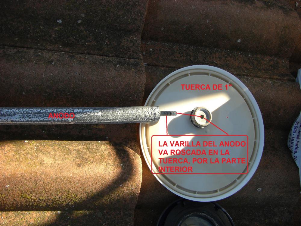

    Ojo con el ánodo que tendrás que buscar. Imagino que debe ser delgado, ya que la toma supongo que será de 3/4.
    El mio lleva un tapón de 1", en el interior lleva la rosca M8 para enroscar el ánodo.

    La valvula te vale.Lo que pasa que el anodo si lo pones desde arriba que sea un poco mas grande de lo que es ahora.Protegera mejor.

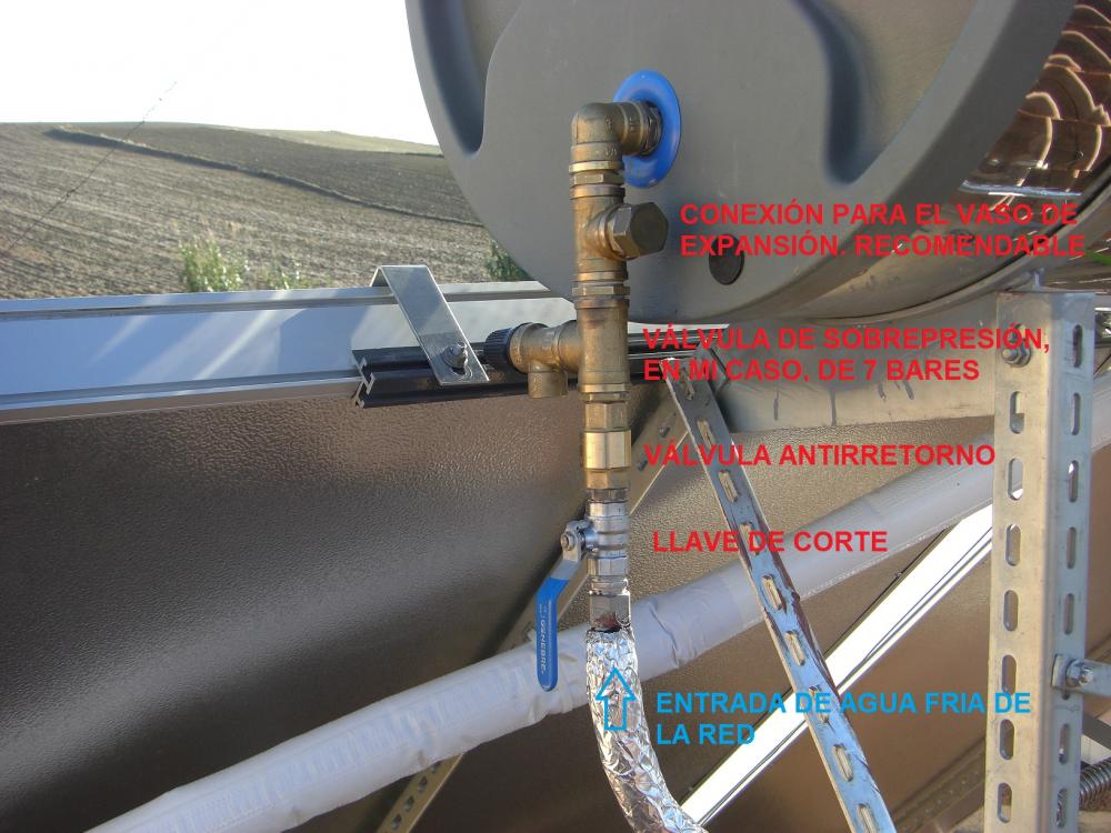

    Si la toma es de 3/4 te puede valer este ánodo http://www.recambiosmurcia.com/home?...ategory_id=120. El siguiente de vaillant cuesta casi el doble y sólo mide 9 cm más de largo. El resto pone igual.
    Una foto del mismo tomada de ebay Anodo magnesio termos electricos Termo VAILLANT O 3/4x22x772mm n | eBay
    Lo que no sé es si incluye la tuerca de 3/4. Llama al primer enlace y pregunta si la incorpora.
    donc, sé a que te refieres. Si la llave la lleva justo antes de entrar en el acumulador, se corre el riesgo de que un usuario la cierre y anule la protecciones, válvula de presión y vaso de expansión si lo lleva, con el consiguiente riesgo de dañar el acumulador por sobrepresión.
    Una opción es montarla, dejarla abierta y quitar la maneta, para que el usuario no la manipule.
    De todas formas, como se ve en esa foto, aún no tenia montado el vaso de expansión. Cuando fuí a montarlo procedí de la siguiente forma:
    .-Cerrar la llave de agua fría que se ve en la foto.
    .-Abrí un grifo de agua caliente de la vivienda, y cuando ví que el chorro perdia presión, cerré el grifo y tambien las llave de corte del acumulador que tengo en la vivienda, fría y caliente.
    -Cuando quité el tapón que tenia preparado para conectar el vaso, al principio salió con un poco de presión que duró un instante. Al poco el agua salía lentamente, a borbotones y sin presión, ya que el acumulador no tiene entrada de aire por ningún lado. Conecté el rabillo del vaso, después el vaso y listo. Eso sí, me mojé bastante.
    En total se perderia el equivalente a 4 o 5 cubos de agua.
    De todas formas, en la próxima revisión de ánodo y limpeza del acumulador, colocaré una llave de corte sin maneta justo antes de entrar en el acumulador.

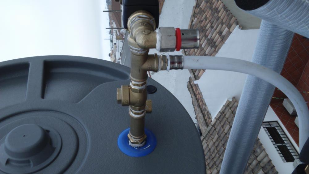

    Buenas tardes rapsof y donc ,para poner el ánodo de magnesio en la parte alta del acumulador me he hecho un invento que OS parece? Así no tengo que cambiar la válvula de seguridad abajo que es mas complicado y así dejarlo arriba y no tener que tirar agua del acumulador.gracias.
  14. #89
    Avatar de pepedemoron
    pepedemoron está desconectado Forero
    ene 2014
    SEVILLA
    174
    Cita Iniciado por antoniohf Ver mensaje
    Donde piensas poner el ánodo en esa pieza???

    Gracias por contestar pepedemoron,el ánodo en la parte de arriba de la T de latón y la válvula de seguridad en el entroque ,al final del tubo de cobre.y la T de latón roscado en el acumulador.

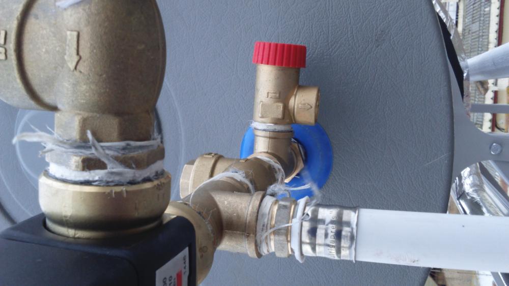

    As caso al los amigos donc y raqsof y pon la válvula en la entrada de agua fría y dejas el ánodo solo en la parte alta,,, yo siempre la colocó hay, como manda el fabricante en estos equipos,
    Miniaturas adjuntadas Miniaturas adjuntadas Nuevo montaje de termosolar para acs-uploadfromtaptalk1422693157353.jpg   Nuevo montaje de termosolar para acs-uploadfromtaptalk1422693187306.jpg

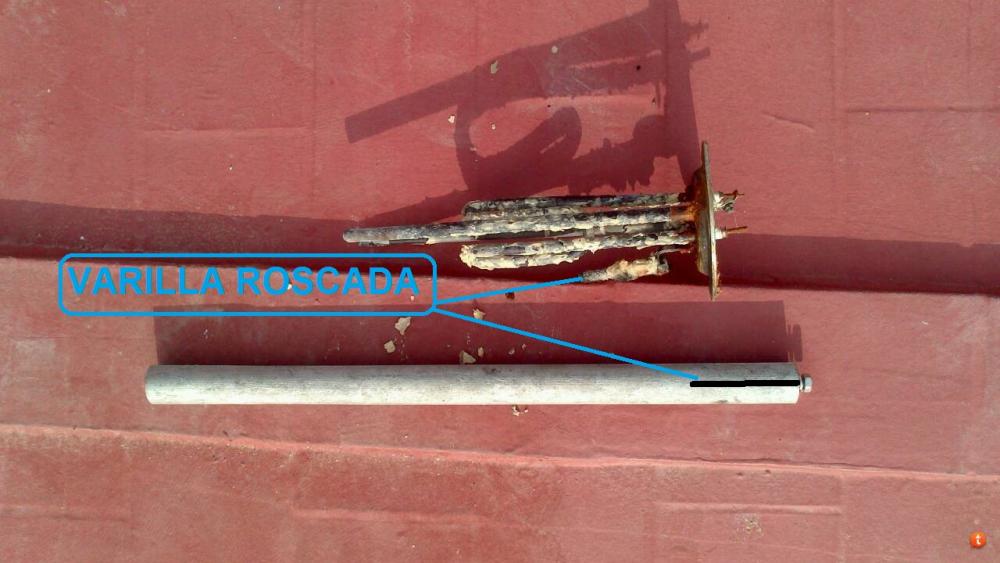

    antoniohf, se pongo una foto de una ánodo de magnesio totalmente desgastado, junto al nuevo antes del cambio. Foto subida por pepedemoron de un equipo Disol.
    Mira la longitud que tiene la varilla roscada que sirve de soporte a la barra de magnesio. Si adelgazas mucho la zona de la varilla corres el riego de dejar sin soporte mecánico a la barra, y con el propio desgaste de la misma se puede caer al interior del acumulador.
    Y otra cosa que te puede ocurrir, si por el motivo que sea a la barra le da por engordar, te puede obstruir el hueco donde está alojado, dejando la válvula de seguridad aislada y al acumulador sin protección. Ya te comenté en una respuesta anterior que mi barra engordó por el centro y no podia sacarla para comprobar su desgaste.
    Y otra anecdota. Hace unos 3 dias observé un mancha de agua bajo las canales a media mañana. Subí a inspeccionar, y ví que la válvula de presión del secundario habia actuado liberando un buen chorro de agua. Sólo habia subido 5 grados, de 25 a 30ºC.
    Comprobé la presión de la red, y habia 4 bares. La válvula de seguridad salta a los 7 bares. Con sólo 5 grados de incremento de temperatura y sin consumo, la dilatación del agua al calentarse habia casi duplicado la presión dentro del acumulador.
    Sin consumir agua caliente, observé que el manómetro volvia a subir rápidamente, en menos de media hora de 4 a 6,5 bares.
    Pero yo tengo instalalado un vaso de expansión de 24 litros para evitar que esto ocurra. Así que desmonté el tapón que cubre el pitorro de inflado y pulsé en el centro, y no salió nada. El vaso habia perdido totalmente la presión de inflado. Al no tener presión de nitrógeno, el vaso no hacia nada, es como si no existiera. Después lo inflé con una bomba con manómetro y lo tengo en observación, ya que la membrana debe estar bien, no habia fugas de agua por el pitorro de inflado.
    Con esta anendota lo que quiero es llamarte la antención sobre lo importante que es la válvula de presión, y que hay que dejar trabaje bien. Si por el motivo que sea se obstruye su salida, te puedes quedar sin acumulador en un par de horas mientras el equipo se calienta.
    Intenta colocarla en la entrada de agua fría mejor. Si no quieres vaciar el depósito, deja la llave de corte donde está. Pero debes tener presente que si se cierra esa llave por el motivo que sea, la bomba del primario debe estar parada para que no se caliente el acumulador y suba la presión, ya que cuando la llave de corte está cerrada anula la válvula de presión.
    Puedes poner lo siguiente partiendo de la tuberia de agua fría: llave de corte-antirretorno-válvula de presión-llave de corte abierta ( pero le quitas la maneta). Así puedes cambiar el antirretorno o la válvula de presión por una averia sin tener que vaciar el depósito de 300 litros.
