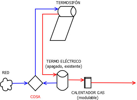

    Viendo que se me pasa el invierno y no he conseguido solucionar el tema de la calefacción en casa aún, empiezo con el ACS de cara al veranito
    Actualmente tengo un termo eléctrico y mi intención es instalar un sistema solar térmico con apoyo de un calentador de gas. Vivo en el sur de Madrid y al preguntar a un instalador de la zona por un equipo compacto su respuesta fue: "los equipos compactos, de Despeñaperros hacia abajo". Entonces veo los precios de los sistemas "de circulación forzada", me quedo ojiplático y me pongo a buscar alternativas.
    La razón que me dio el instalador por la que no se pueden poner equipos compactos por aquí fue que en invierno, con el frío, a la intemperie, el depósito tendría muchas pérdidas de temperatura. Entonces se me ocurre: ¿y si paso el agua del termo del tejado al termo que tengo dentro de casa que se quedaría muerto de risa?
    El sistema sería más o menos así:
    Nombre:  DZpVSQX.png
Visitas: 1251
Tamaño: 14,5 KB
    Si la temperatura del termo es inferior a la del depósito del tejado, hago circular el agua del termo de abajo al de arriba. Si es superior, no hago nada.
    ¿Es esto posible? ¿Existe ese rombo que yo llamo "COSA"? ¿Cuál es el nombre técnico de "COSA"? ¿hace falta "COSA" o la naturaleza ya hace este trabajo?
    Estoy muy pez en fontanería...
    A ver si algún alma caritativa me lo explica un poco.
    Gracias!

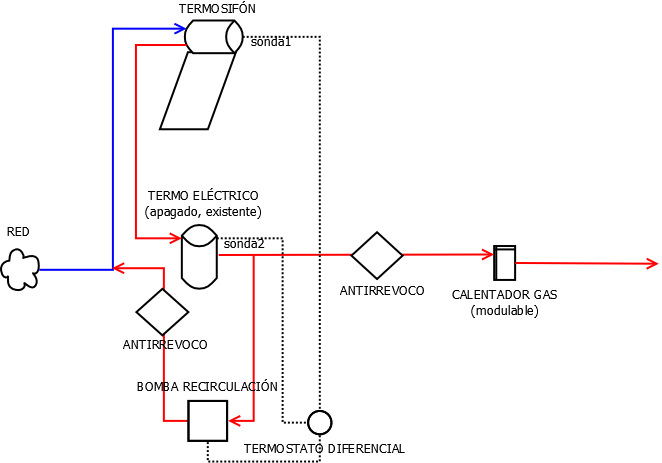

    ¿Y así? ¿Esto funcionaría?
    La idea es que si, por ejemplo, la temperatura del depósito superior es de 5º por encima que la temperatura del inferior, recircule el agua hasta que la temperatura del depósito inferior sea igual que la del superior.
    En mi cabeza funciona

    En principio no veo porque no deberia funcionar.

    De funcionar funcionara,pero creo que si sumas los componentes que te hagan falta, mejor te compras un forzado.Y si quieres ampliar en un futuro para calefaccion, el forzado te vendra muy bien.
    O un forzado con drain-back te vendria bien.Haga los numeros y veras.

    A eso íbamos...
    1.150€ SISTEMA TERMOSIFÓN 200 LTRS CUBIERTA INCLINADA JUNKERS A1/TS 200/FCC E
    00170€ CONTROL SOLAR DE RAIL CON 3 RELÉS y 3 SONDAS ALLEGRO 433
    00230€ BOMBA GRUNDFOS SOLAR 25-60 1X230V 180 MM
    1.550€ TOTAL
    2.015€ PACK SOLAR COMPACTO JUNKERS 1 CAPTADOR + ACUMULADOR A1 / 200 / FKT
    2.015€ TOTAL
    No incluyo las válvulas porque sospecho que tendría que ponerlas tanto en el forzado como en el termosifón (igual que la tubería). De la bomba recirculadora no tengo ni idea así que he puesto una "medianita". Y de la mano de obra, voy a contar con que sea igual. Pero en material ya hay una diferencia del 25% a favor del termosifón.
    Además, he estado leyendo que en ese termosifón existe la posibilidad de meter el depósito bajo el tejado...
    No sé, ¿cómo lo véis?

    Para montar un drain back tienes que estudiar donde colocar las placas y sus tuberias de conexiones, de forma que cuando el sistema decida vaciar, tanto las placas como las tuberias se queden totalmente vacias.
    No se debe formar ningún sifón, y las tuberias siempre con pendiente, aunque sea mínima, hacia el acumulador. Tanto las de ida como las de retorno.
    Si esto no es posible, tendrás que montar un forzado normal.
