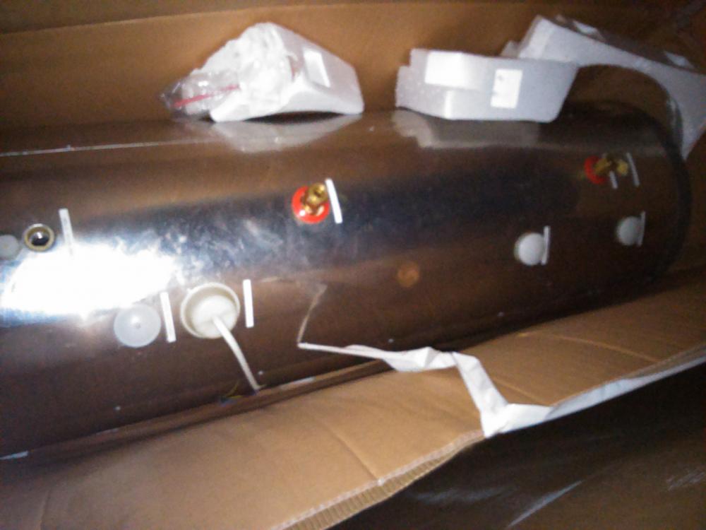

    Queria ver si alguien me puede orientar un poco en este punto.
    Tengo un panel de 20 tubos de vacio Upipe de 5,8cm x 150cm "no Heatpipe" y un termotanque vertical con resistencia de apoyo de 200L ambos con mas de 6 años pero sin uso y una controladora para accionar una resistencia y una bomba para recircular, pero no tengo ni vaso de expancion ni bomba de recirculacion.
    Llegado a esto habia pensado en adaptar el tanque a horizontal, alargando el "caño interno" que coje el agua caliente y acortando el de agua fria, para poder ponerlo horizontal y poder hacerlo termosifon, no podria dejar el tanque en vertical porque tendria que ponerlo muy alto ya que el serpentin esta en la zona infrior del tanque.
    ¿Valdria la pena invertir en una bomba de circulacion en un equipo de estos, o son obsoletos?. "fisicamente puedo poner el tanque hasta 2mts mas bajo que el coletor".
    ¿Es viable a daptar el tanque a horizontal y hacerlo termosifon?
    ¿Que me recomendais?
    Desde ya muchas gracias...

    AWA, muy breve.
    Los tubos "U" pipe no valen para termosifón, ya que por diseño el agua circula bajando y subiendo por un tubo de cobre interno al tubo de vacio. Este movimiento sólo es posible si al agua la mueve una bomba.

    He estado mirando los colectores U pipe, y creo que si pueden funcionar como termosifón, ya que lleva 2 colectores, uno donde se conectan la parte de bajada del tubo de cobre y otro donde se conectan los de subida.
    Lo que no funciona seguro es el depósito de serpentin en horizontal, si podría hacerlo en vertical.
    Si lo quieres hacer forzado necesitarias la bomba, centralita con al menos 2 sondas de temperatura, vaso de expansión y grupo de seguridad.
    PD. El serpentín debe ir bajando siempre desde la toma del agua caliente hacia la fría. Si giras el tanque, el serpentín se queda haciendo una espiral sin parte alta y baja.
    Ahora, dependiendo de la longitud de dicho serpentín, podrías intentar emular un sistema tipo solimpeks.
    Conectarias el colector u pipe en la entrada de agua caliente de consumo y saldría por la fría de consumo. Lo que quiere decir, que usarias el agua acumulada como depósito de inercia. Pero esto solo es factible si al colocarlo en horizontal, una entrada está mas alta que la otra.
    El serpentín lo usarias para calentar el agua al paso, conectando por un extremo la entrada de agua fría de la red y saldría caliente por el otro, donde conectarias la tuberia de consumo de ACS. Y por tu latitud y climatología, podría ser factible.
    Si tienes espacio en un patio o similar, realiza una prueba antes de meterte en buscar una extructura para adaptar el invento.
    Sube fotos del depósito para ver donde están ubicadas las tomas.

    Gracias raqsoft y perdon por tardar en subir la foto, pero no pude subirla por el movil.
    Convertir tanque vertical en tanque horizontal viable o inutil.-dsc_0032.jpg
    por lo que pude ver por los agujeros del tanque, el serpentin tiene un espacio de unos 5cm entre cada vuelta, calcule unas 15 vueltas en un espacio de 80cm, me temo que es poco comparado con imagenes que vi de los solimpeaks.
    Estuve viendo precio por una bomba de recirculacion aqui en la isla y son unos 100€ mas unos 30€ del vaso de expanción, la controladora con 2 sondas ya la tengo aunque no tengo manual es una China SM-SS-F SA02041.
    Piensas que vale la pena invertir en bomba, vaso exp. y soporte para panel. para este equipo? me refiero lo podre amortizar en unos meses, rendira el equipo?.
    Es que la verdad gastar 200€ y no los recupuperarlos seria muuuy coimplicado.
