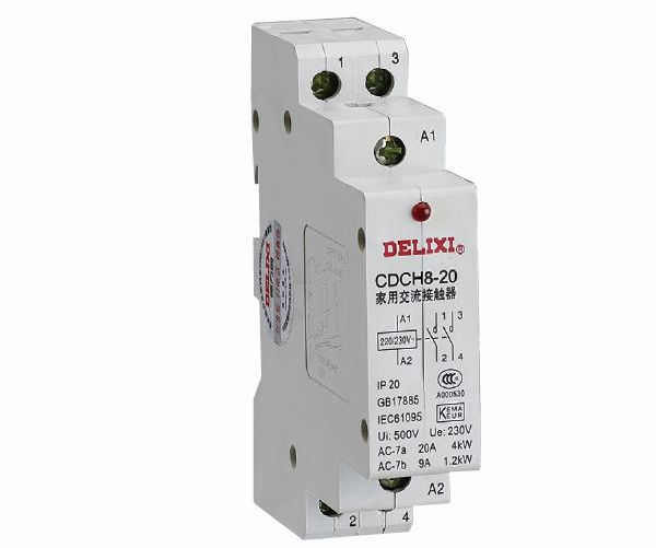

    ¿Por qué no usas el esquema 2? Porque me da la impresion de que en la salida 2 hace circular una bomba.
    En todo caso es posible lo que dices, aunque sea un contacto con tensión no es con potencia, llegan 220 V pero es simplemente una señal de mando. El sistema a usar entonces es colocar un contactor, telerruptor o relé, se le llama de varias maneras, que es el que recibe esa señal y permite o no el paso de fuerza a la bomba.
    Problema con la centralita de control. Desesperación...-delixi_25a_220v_cdch8_house_hold_ac.jpg
    Si no sabes hacer la conexión no es complicado. En la red hay muchas explicaciones y esquemas pero si no supieras se podria intentar desde aquí.
    Si no tienes ninguno a mano y por salir de dudas podrias probar con algo que consuma muy poco, por ejemplo un ventilador de Pc de 220V, si la centralita está bien cuando cierre circuito tendria que ponerse en marcha.

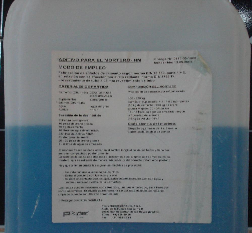

    Lo mas difícil de controlar del suelo radiante son los termostatos, pues para funcionar bien, el mejor sitio es colocarlos a unos 20 cm. del suelo, pero normalmente los colocan a 1,5 metros, con lo que hay que tararlos sobre 20ºC o menos, todo dependerá de lo bien que hayan colocado las espiras y si el “tocho” esta bien preparado para acumular, no hay una casa con suelo radiante igual a otra y es por mil motivos, hay casas que en una hora o dos se “cargan” para 24h y otras que como no estén de continuo dándoles calor no hay manera, pues todo el conjunto de la casa influye.
    Aquí el liquido caloportador para la “masa” o “mortero”

    Lo del caloportador ya lo hice en su día al construir el suelo radiante de la casa.

    OLuis, mjrosg, me parece muy interesante lo que decís de los contactores.
    Sobre la bomba GRUNDFOS recirculadora del agua del circuito radiante de la casa, me lleva a pensar que lo que necesito es un contactor que sea compatible con la señal que le llegue de la centralita para que active o desactive dicha bomba GRUNDFOS recirculadora. ¿Que potencia de entrada de datos / ordenes necesita el contactor?, ¿cual podría ser compatible con la centralita ELIOS 25 que tengo yo?
    OLuis, ¿el contactor que aparece en la fotografía que has publicado en tu comentario serviría?

    Predeterminado Re: Problema con la centralita de control. Desesperación...
    Si, se montan de ese tipo.
    Los he visto normalmente de 9, 16, 20 y 25 Amp., para la bomba que tienes con el de 9 vas mas que sobrado.

    OLuis, ¿dónde se pueden comprar contactores de 9 amperios?, no encuentro ninguna web donde poder comprarlos. Solo encuentro catalogos en pdf publicitarios y listas chinas interminables sin contactores.
    ¿Es difícill montar un contactor?, no estoy seguro de dónde van los cables de electricidad, dónde los de la bomba y dónde los de la centralita.

    Si no lo encuentras de 9 ponlo mayor, no hay problema. De todas maneras en cualquier tienda de electricidad lo encontrarás, no son caros.
    La conexión es simple: Fase y neutro de la alimentación a los bornes 1 y 3. Fase y neutro de los bornes 2 y 4 a la bomba. ¿Que tienes con esto? Un circuito de alimentación de la bomba que pasa a través del contactor, cuando le llegue la señal cerrará el circuito haciendo de interruptor a distancia.
    ¿Como abrimos y cerramos el circuito? Con la señal de la centralita que sale de OUT y conectamos con A1 y A2, el orden de los cables es indiferente.
