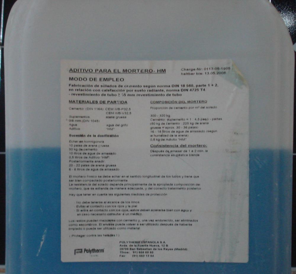

Lo mas difícil de controlar del suelo radiante son los termostatos, pues para funcionar bien, el mejor sitio es colocarlos a unos 20 cm. del suelo, pero normalmente los colocan a 1,5 metros, con lo que hay que tararlos sobre 20ºC o menos, todo dependerá de lo bien que hayan colocado las espiras y si el “tocho” esta bien preparado para acumular, no hay una casa con suelo radiante igual a otra y es por mil motivos, hay casas que en una hora o dos se “cargan” para 24h y otras que como no estén de continuo dándoles calor no hay manera, pues todo el conjunto de la casa influye.
Aquí el liquido caloportador para la “masa” o “mortero”

Lo del caloportador ya lo hice en su día al construir el suelo radiante de la casa.

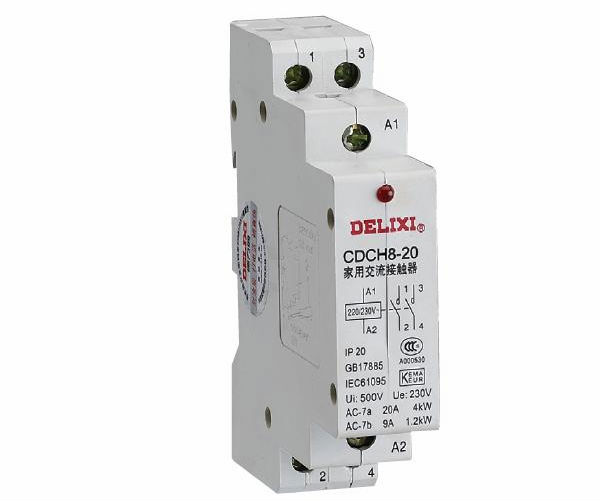

OLuis, ¿el contactor que aparece en la fotografía que has publicado en tu comentario serviría?
Un saludo a todos y muchisimas gracias por seguir ayudandome.
Re: Problema con la centralita de control. Desesperación...
Si, se montan de ese tipo.
Los he visto normalmente de 9, 16, 20 y 25 Amp., para la bomba que tienes con el de 9 vas mas que sobrado.

OLuis, ¿dónde se pueden comprar contactores de 9 amperios?, no encuentro ninguna web donde poder comprarlos. Solo encuentro catalogos en pdf publicitarios y listas chinas interminables sin contactores.
¿Es difícill montar un contactor?, no estoy seguro de dónde van los cables de electricidad, dónde los de la bomba y dónde los de la centralita.
Muchísimas gracias.
Si no lo encuentras de 9 ponlo mayor, no hay problema. De todas maneras en cualquier tienda de electricidad lo encontrarás, no son caros.
La conexión es simple: Fase y neutro de la alimentación a los bornes 1 y 3. Fase y neutro de los bornes 2 y 4 a la bomba. ¿Que tienes con esto? Un circuito de alimentación de la bomba que pasa a través del contactor, cuando le llegue la señal cerrará el circuito haciendo de interruptor a distancia.
¿Como abrimos y cerramos el circuito? Con la señal de la centralita que sale de OUT y conectamos con A1 y A2, el orden de los cables es indiferente.
