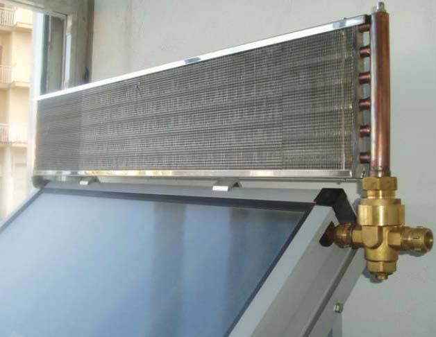

    Predeterminado Re: Que equipo e instalador para Sevilla.
    Esas tuberias son las que conectan los paneles con el depósito. Las trae de serie el equipo, y efectivamente vienen forradas en aluminio de fábrica.
    Yo me refiero a las conexiones del equipo con la red de agua caliente y fría de la vivienda. Esas son las que hacen con pex de la marca barbi, que es de muy buena calidad, pero es una tuberia que no puede estar a la intemperie. O se forra o se aisla, de esa forma ya el sol no la deteriora.
    Si ya tienes la extructura en la vivienda, es que has contratado con ellos. Mira en el contrato si expecifican que paneles te montan, si los AA1200 o los AA950.
    Si el equipo va en cubierta plana, la extructura viene preparada para un angulo de 45º. Pero si te la montan en cubierta inclinada, tejado, la extructrua trae muy poca inclinación. Con lo cual en verano se sobrecalienta muchísimo y en invierno rinden poco.
    Te adjunto un equipo de su propia pagina web, es un ecosset de 300 litros, paneles no selectivos (negros). Ahora suelen montar los selectivos (azulados) con absorvedor de Tinox.
    Si miras las tuberias del tejado, son blancas, y ambas forradas. Son las que van y vivienen a la vivienda (la del agua fría y caliente). Pero esta y el resto de la fotos, tienen como mínimo 3 o 4 años.
    A mi, y a muchísima gente en mi localidad y alrededores, no se lo montaron así. Yo reclamé y me aislaron ambas, pero nada de forrado, pintadas con clorocaucho que no aguantan ni dos años.
    Ya de camino obseva la inlicnación del equipo. Estéticamente lo mejor que se puede, pero en verano sobrecalentamiento y en invierno poco rendimiento.

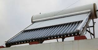

    Foto de un equipo con las placas AA950, verás que el tamaño de ambas es sólo un pelin mas ancho que el depósito.
    En el panel derecho se vé que tiene condensanción. Si esta desaparece en uno o dos días después de llover entra dentro de la normalidad. Pero si están de Octubre a Mayo, 7 meses llenos de condensación, el equipo rinde poquísimo y el panel poco a poco se deteriora por la humedad.

    Los disipadores termicos se usan sólo en sistemas forzados. Una válvula termostática colocada en la conexión alta del panel, desvia el agua del primario a los dispidares para que bajen su temperatura.
    Los estáticos es un condensador con aletas de disipación. El calor se disipa de forma natural al medio ambiente.
    Y los dinámicos son parecidos, pero el sistema lleva un ventilador que fuerza el aire y aumenta el rendimiento. Se denominan aerotermos, y externamente son parecidos al condensador de un aire acondicionado, pero sólo llevan un serpentín con aletas de disipación.

    En termosifones, si se quiere poner algo automático existe el kubertor, que es una cortina automática que cubre los paneles cuando se alcanza la temperatura que le fijemos.
    Nombre:  índice.jpg
Visitas: 351
Tamaño: 7,7 KB
    La web del fabricante que es español Kubertor
    Un video de youtube, hay más si buscais https://www.youtube.com/watch?v=De_UEUfP9Os
    El problema es el precio, para 2 paneles cuesta unos 800 €.
