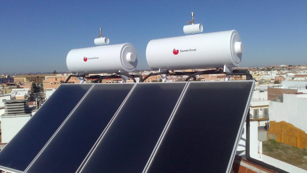

    Predeterminado Re: AYUDA ELECCIÓN EQUIPO TERMOSIFON JUNKERS 300L O SAUNIER DUVAL HELIOBLOCK/1 25OL-
    aki tienes el suanier , para mi es buen equipo,, pero tan dado un precio un poco elevado... su preCio esta en 1000 euros
    y el junkers es el mismo que otro modelo que tiene saunier duval de 300. litros bastante caro tambien el precio que tan dado,, to lo e montado a unos 1200
    AYUDA ELECCIÓN EQUIPO TERMOSIFON JUNKERS 300L O SAUNIER DUVAL HELIOBLOCK/1  25OL--2013-11-29-12.08.52.jpg
