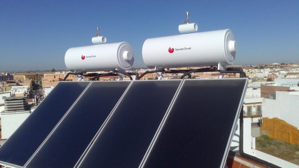

Re: AYUDA ELECCIÓN EQUIPO TERMOSIFON JUNKERS 300L O SAUNIER DUVAL HELIOBLOCK/1 25OL-
aki tienes el suanier , para mi es buen equipo,, pero tan dado un precio un poco elevado... su preCio esta en 1000 euros
y el junkers es el mismo que otro modelo que tiene saunier duval de 300. litros bastante caro tambien el precio que tan dado,, to lo e montado a unos 1200
Archivo adjunto 9251
Precisamente por eso indico lo de novedoso. Han retomado una tecnología prácticamente en deshuso. Se presupone que aportaran alguna mejoría respecto a lo que ya había. El helioblock normal usa tubos de cobre en parrilla, igual que el junkers.
Lo que menos me gusta es que dan 5 años de garantía para el conjunto, cuando lo normal es dar a los colectores entre 8 y 10 años de garantía.
