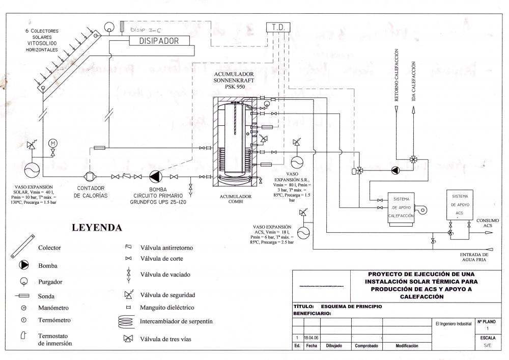

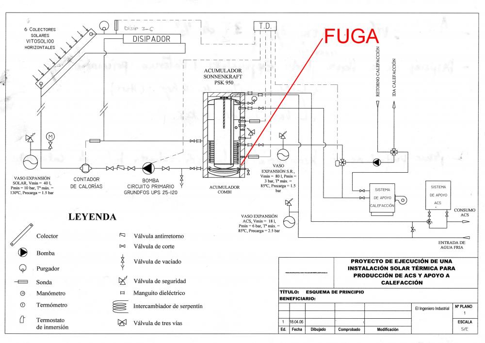

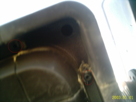

    Pongo unas fotos y el esquema de instalacion

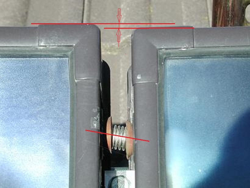

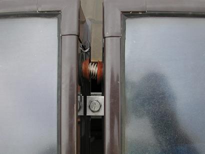

    Te comento, los colectores están claramente desalineados afectando a la conexión entre captadores. Ese tipo de conexión está realizada simplemente presionando un panel contra otro. Internamente llevan 2 juntas tóricas a cada lado, y para que la conexión sea efectiva es muy importante que se encuentren alineados. Lo que no entiendo es como han sido tan malos los instaladores, porque supondo que bajo los paneles estarán los perfiles guias y de sujección, que hacen que los paneles estén perfectamente alineados.
    Mira este video, entre el minuto 6 y 7, es el mismo sistema aunque el tuyo no lleva el click de seguridad, simplemente se manienen unidos mediante la pieza metálica que hay justo debajo, la que mantiene los paneles unidos.
    IPC UD05 montaje colectores solares (junkers) - YouTube
    Esos colectores me parece que si son desmontables. Creo que despegando las escuadras de las esquinas, se puede sacar el perfíl de aluminio que mantiene la junta EPDM y el cristal. Si el tejado es muy inclinado, mejor realizar esta operación en el suelo.
    Cuando puedas sube fotos con la fugas, para valorar el daño en los colectores.

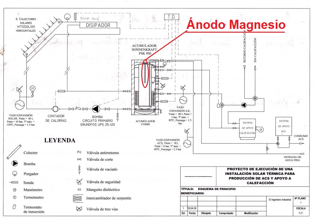

    Respecto al acumulador. Me temo que si tiene un poro quiere decir que internamente el vitrificado a fallado, probablemente por falta de mantenimiento. Recuerdas si te han cambiado, o has cambiado tú el ánodo de sacrificio alguna vez.
    Es el elemento que te marco en tu esquema
    Si no ha sido cambiado nunca en 7 años, el depósito se ha quedado sin protección contra la corrosión. Es muy importante este cambio cada 2 a 5 años, según la calidad del agua. Es como dejar un mercedes sin aceite, por muy bueno que sea el motor, tambien tiene su mantenimiento.
    Lo único que se me ocurre, es vaciar el depósito, realizar una limpieza e intentar tapar el poro con resina epoxi por dentro. Y por supuesto sustituir el ánodo, que es una operación fácil y barata. Un ánodo puede constar entre 20 y 50€ y es la vida del acumulador. Y rezar para que no haya más puntos donde el vitrificado se haya ido.

    hola raqsof, y gracias por la rapidez en las repuestas y por el vídeo, la verdad es que los instaladores dejaron un poco que desear, pero bueno ya esta hecho.
    Los paneles que fugan estan anulados por medio de la valvulas que les comunica con el tubo colector, son los dos de la parte superior, y vendrían a perder 1/2 litro al dia por los orificios de drenaje que llevan los colectores, cuando remita este tiempo intentare hacer unas fotos.
    En cuanto al ánodo nunca se ha cambiado, pero tengo una duda, ese ánodo va en el interior del deposito de ACS ( este no da con el exterior, salvo por la parte superior donde se monta dicho ánodo), y la fuga se encuentra en el deposito de agua de calefacción, que yo creo que no se comunican, osea que no se mezclan las aguas de ACS con las de calefacción, no se si tendrá que ver el ánodo para esta fuga, de todas maneras mas adelante le intentere cambiar.

    jcdc, en el tratamiento interior de la parte de calefacción no puedo responderte. No encontré sus características. Sólo he visto uno similar en Salvador Escoda, y pone que el lado de calefacción es de acero negro, sin tratamiento. Así que puede que se pueda soldar, pero no te lo puedo asegurar.
    En el esquema que adjuntas es verdad que el ánodo está solo en la parte de ACS. De todas formas es conveniente que lo cambies ya, como bien comentas.

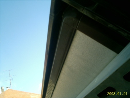

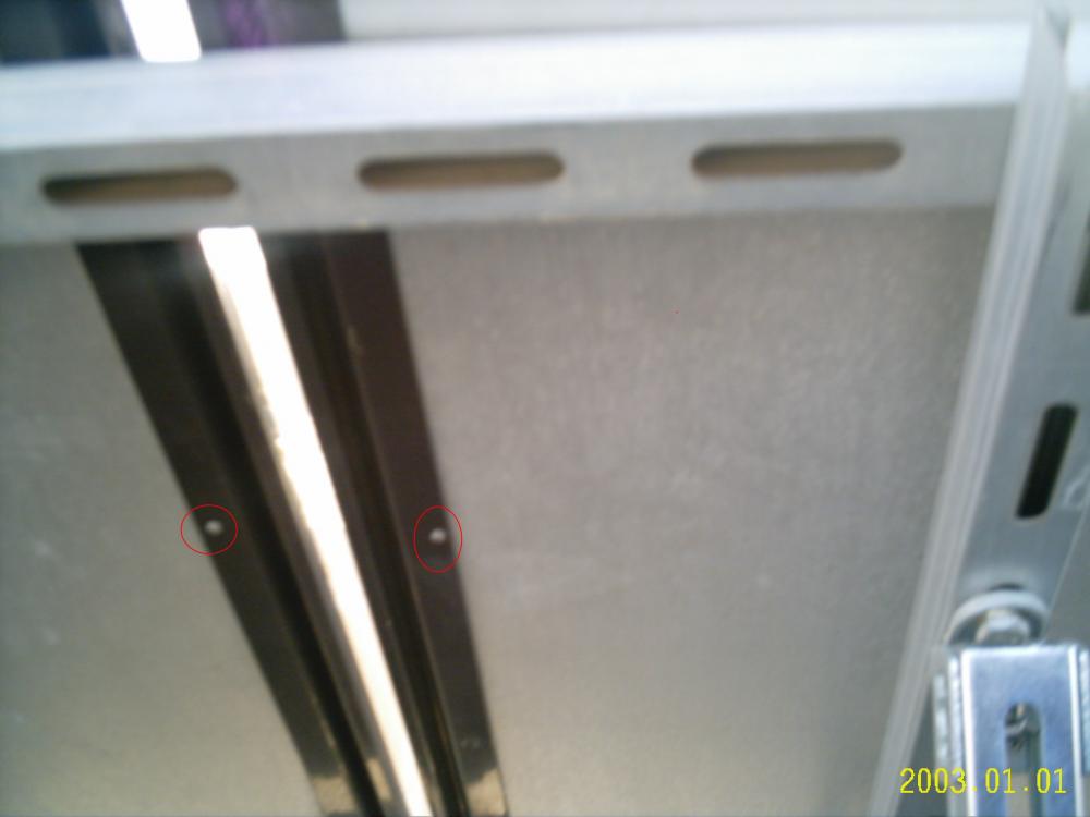

    Buenas raqsof, he podido hacer unas fotos pero con poca calidad, ya que hay poco espacio para poder colocar la camara bien, en cuanto al acumulador yo creo que ya esta decidido, cuando encuentre un especialista a buen precio se intentara soldar, con electrodo, por que no hay mucho sitio para poder meter una pinza de argon, y no quería moverle por no desconectarle, referente al cristal me imagino que ira sujeto con los remaches y estara sellado con algun tipo de silicona.
