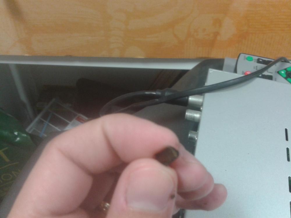

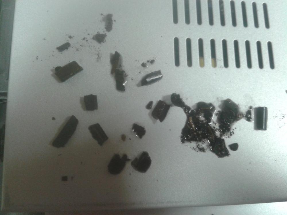

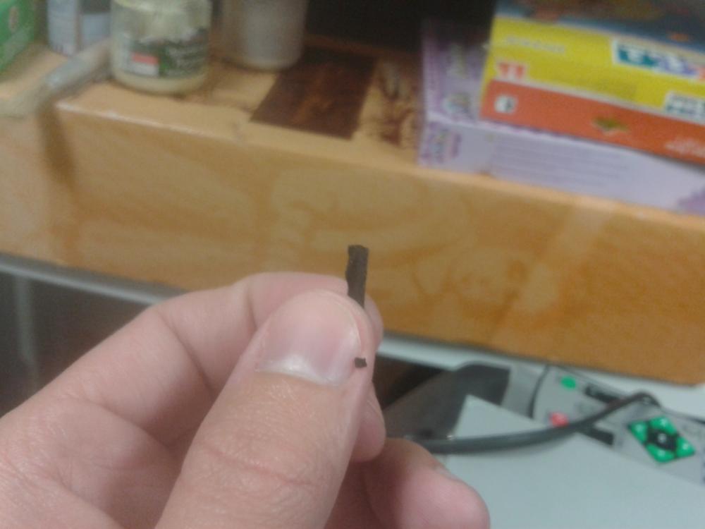

    El año pasado funcionó correctamente, pero pero este año empezó funcionando bien pero a las 2 semanas de funcionamiento la caldera empezó a hacer un ruido como si estuviera haciendo palomitas de maiz. Llamé al técnico, me dijo que era aire y purgó la caldera. La sorpresa y posterior preocupación, no es otra que con el purgado salio una especie de residuo negro( adjunto foto) y me indica que no lo había visto antes.
    PROBLEMA EN INSTALACION SUELO RADIANTE-2013-11-28-22.54.05.jpgPROBLEMA EN INSTALACION SUELO RADIANTE-2013-11-28-22.53.24.jpgPROBLEMA EN INSTALACION SUELO RADIANTE-2013-11-28-22.52.36.jpg
    Una vez en puesta en funcionamiento el nuevo problema es que hay zonas que se calientan a la perfección pero otras habitaciones no.
    Podríais indicarme que pueden ser esos resíduos y si es normal que tenga la caldera trabajando a 70º?

    No es normal que tengas esos residuos, utiliza un imán y si ves que los atrae es material férrico que suelta la caldera, recuerda, es suelo radiante y este no debe de recibir mas de 35ºC a menos que quieras ir en “bolas” por la casa y que coste que 35ºC ya es un disparate para suelo radiante.
