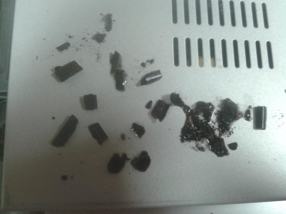

Buenas noches a todos,
Soy nuevo en este foro pero ya no se donde acudir.
Hace tres años instalamos en casa la calefacción por suelo radiante con caldera propano Ariston Class Premium y ayudada por instalación solar con 8 paneles solares y depósito de 1000 litros. la instalaciónn consta de dos colectores giacomini y para zona dia y otro para zona noche, ambos controlados por sistema airzone El primer año tuve problemas porque el suelo no se calentaba. Después de varios purgados y retoques en la electrónica de la caldera. Me indicó el instalador que la caldera debía calentar el agua a 70º C con una presión de 1,5 bares (según yo tenía entendido debía funcionar a unos 40-50ºC), porque en la zona de la casa con suelo cerámico, la temperatura era correcta, pero en la zona de habitaciones con tarima flotante no llegaba a calentar. Consulté con otros instaladores y me indicaron que la instalación era correcta.

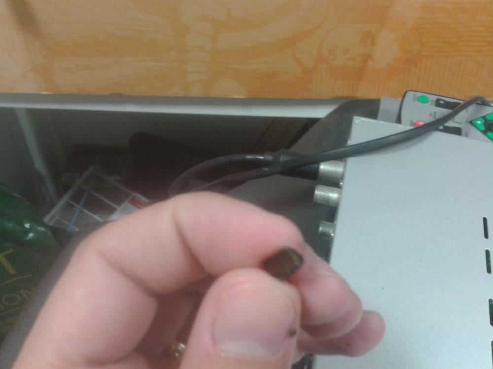

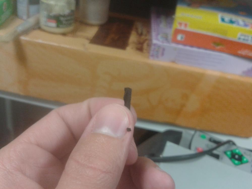

El año pasado funcionó correctamente, pero pero este año empezó funcionando bien pero a las 2 semanas de funcionamiento la caldera empezó a hacer un ruido como si estuviera haciendo palomitas de maiz. Llamé al técnico, me dijo que era aire y purgó la caldera. La sorpresa y posterior preocupación, no es otra que con el purgado salio una especie de residuo negro( adjunto foto) y me indica que no lo había visto antes.
Archivo adjunto 8758Archivo adjunto 8759Archivo adjunto 8760
Una vez en puesta en funcionamiento el nuevo problema es que hay zonas que se calientan a la perfección pero otras habitaciones no.
Podríais indicarme que pueden ser esos resíduos y si es normal que tenga la caldera trabajando a 70º?
Muchísimas gracias de antemano y un saludo.
Jose.

No es normal que tengas esos residuos, utiliza un imán y si ves que los atrae es material férrico que suelta la caldera, recuerda, es suelo radiante y este no debe de recibir mas de 35ºC a menos que quieras ir en “bolas” por la casa y que coste que 35ºC ya es un disparate para suelo radiante.

Puedes poner una esquema de tu instalacion? Porque si metes 70º en el suelo radiante, a esta instalacion le queda muy poca vida.
