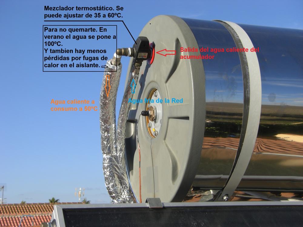

    En las instalaciones industriales la válvula mezcladora se suele poner a la salida definitiva para el consumo porque así se aprovecha para cumplir con el tema legionelosis cuando hay sobretemperatura en los depósitos acumuladores. Aunque en una instalación doméstica el asunto no es tan peliagudo no veo la ganancia de calentar mucho el agua en el tejado y luego enfriarla nada mas salir para acumularla mas fria un poco mas abajo.
    Yo la pondria a la salida del termo.

    La tuberia de agua fría hay que aislarla siempre que en tu zona se produzcan heladas, y tambien si usas tuberias Pex-AL-Pex, las multicapas blancas que están de moda.
    Estoy de acuerdo con Oluis, yo montaría la mezcladora después del termo eléctrico, para que al termo le llegue el agua lo más caliente posible y no salte. Pero esta tuberia debe ser de cobre o de acero inoxidable, las de Pex tienen el límite de temperatura en 95ºC y te pueden dar un disgusto. Después de la mezcladora si puedes usar Pex, ya que la temperatura será de 65ºC como máximo, dependiendo de como la ajustes. Por seguridad, ahorro y confort, yo la dejaria entre 45 y 50ºC.

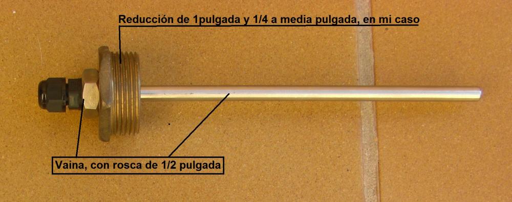

    La elección del vaso de expansión del secundario depende de la presión de la red, de la válvula de seguridad que tengas instalada, del volumen de acumulación y de la temperatura que alcance el agua. Mira este enlace, ahí tienes las formulas para calcularlo http://www.salvadorescoda.com/tecnic...pansionACS.pdf. Tienes un ejemplo para que sepas donde colocar los datos.
    La presión de inflado del vaso, según me comentó el otro día el fontanero de mi pueblo que tiene titulación de instalaciones solares, es la de la red menos 200gr. Si tienes que aumentar la presión, debe ser con nitrógeno. Cuanquier taller de neumáticos te lo puede rellenar. O a lo mejor tienes que desinflar un poco, ya que el vaso suele traer una precarga de 3 bares. Ejemplo 18 CMR - Ibaiondo.
    En las caracteristicas debe poner que es para agua potable.
    La válvula de seguridad tambien depende de la presión de la red. Si tienes una presión de 5 bares y montas una válvula de 5 bares, se te abrirá continuamente. El junkers trae de serie una de 10 bares, que es el máximo que aguanta el depósito. Pero yo creo que es demasiado alta, más que nada por proteger la instalación de tu vivienda, ya que la presión que alcance el secundario se transmitirá por las tuberias al resto de la instalación.
    Si miras la tabla, para 200 litros de acumulación, 3 bares de presión y 80ºC de temperatura, recomiendan el de 11 litros. Por seguridad, ya que el equipo alcanza mas temperatura, yo pondria uno de 18 litros.
    Y no te preocupes demasiado por el resultado exacto, que si el vaso no absorve toda la dilatación, para eso está la válvula de seguridad. Con el vaso conseguiras que no salte nunca o a lo sumo ocasionalmente. Ten en cuenta que en la mayoria de los instaladores no montan este vaso, ya que es un elemento adicional de seguridad.

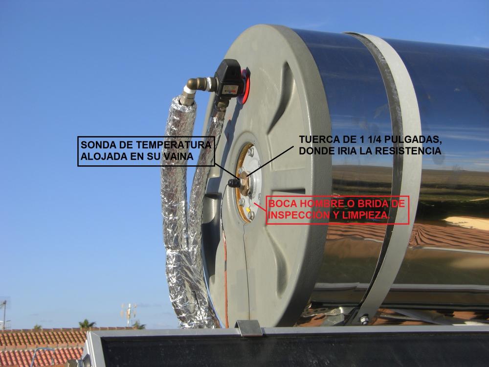

    En cuanto al termómetro, a mi me colocaron un OSAKA M1, vale para el frio y para el calor. Mira este enlace, página 22 http://www.salvadorescoda.com/tarifa...adorEscoda.pdf o este Osaka Solutions S.L.
    La sonda es configurable.
    Pero te vale cualquier otro que puedas encontrar, con un rango de medida de algo más de 100ºC a ser posible.

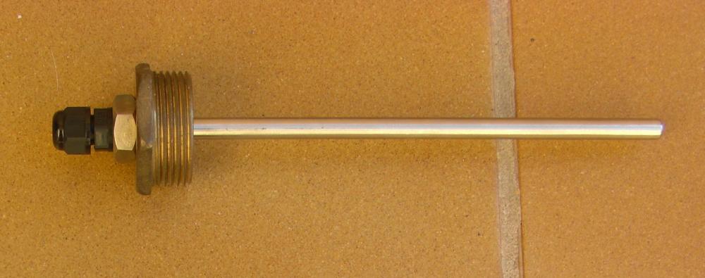

    La sonda se instala en una vaina dentro del depósito. Tiene pocos metros de cable. Tendrás que prolongarlo con otro cable hasta el lugar donde ubiques el termómetro dentro de la vivienda. Lo que se enchufa a la red es el aparato. El cable que prolonga la sonda se conecta dentro del aparato en un conector que trae.
    Ignoro si el Junkers lleva ya de serie instalada la vaina para la sonda. Si no la lleva, en uno de los enlaces que te indiqué puedes comprarla.
    Te muestro una foto de la mia Consejo elección Termosifón para Cádiz-vaina.jpg
    Normalmente va instalada en la tuerca donde se alojaría la resistencia eléctrica. Si la tuerca es ciega, tendras que buscar una reducción hasta la rosca de la vaina que suele ser de 1/2 pulgada.
    Una vaina es un tubo hueco que se instala dentro del tanque. En la parte hueca se coloca la sonda.
    Miniaturas adjuntadas Miniaturas adjuntadas Consejo elección Termosifón para Cádiz-vaina.jpg

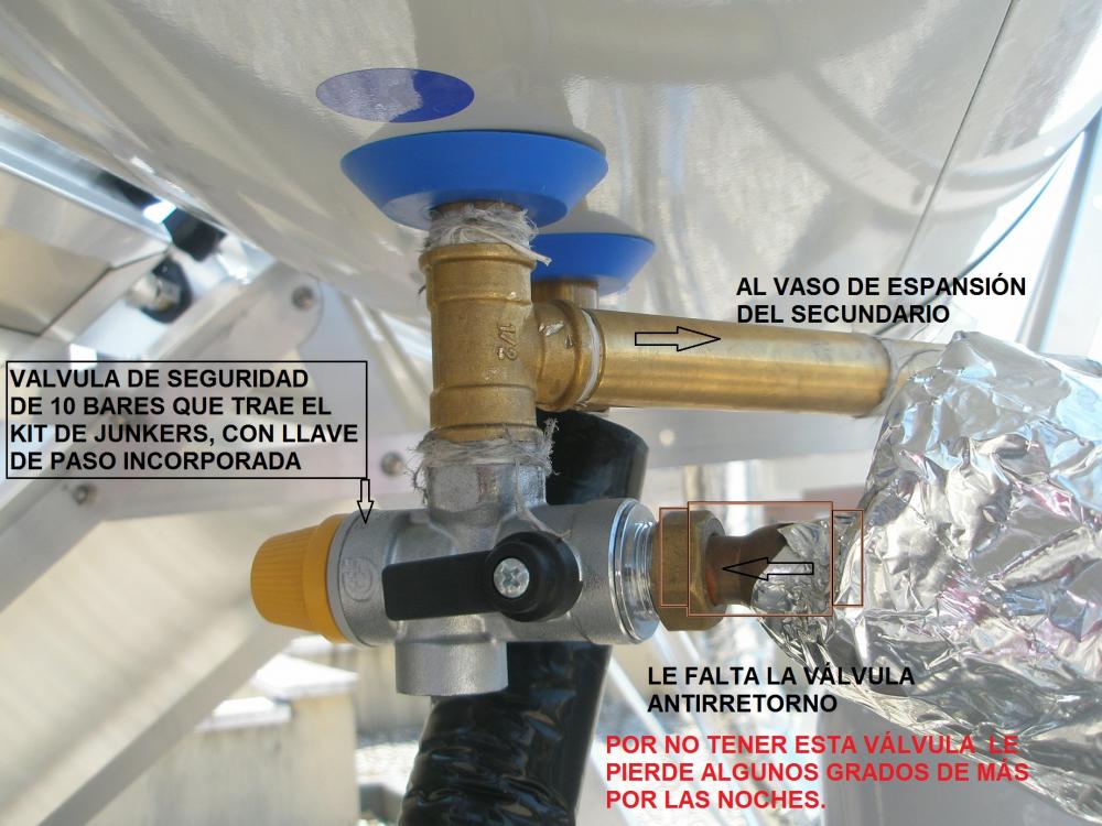

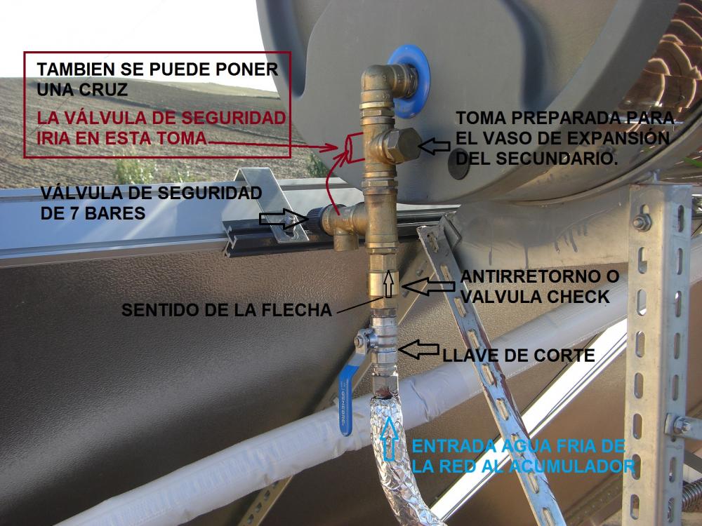

    Importante.
    Por lo visto, en el kit no viene incluida la válvula antirretorno que hay que colocar en la entrada de agua fría al depósito. Este elemento es para que el agua caliente no se invierta y se vaya por la red en caso de una disminución de presión. Me ha puesto en alerta mi compañero de trabajo que tiene uno de 300 litros. Se queja de pérdida de temperatura por las noches. Lo normal es una bajada de entre 4 y 6 grados.
    Elementos a colocar en la entrada de agua fria y por el orden que te indico:
    Tuberia de agua fría-válvula de corte-antirretorno-válvula de seguridad-vaso de expansión-entrada al depósito

    Predeterminado Re: Consejo elección Termosifón para Cádiz
    La válvula de clapeta hay que instalarla horizontal.
    Instala esta otra, que se puede instalar en cualquier posición. Mejor si es entera de latón, sin elementos plásticos.
    Es justo la que está debajo en el mismo catálogo, la universal o valvula check.
    PD. Te adjunto algunas fotos de mi equipo termosifón, al que le estoy haciendo algunas reformas. Las fotos tiene los elementos rotulados. Así captaras mejor las ideas.
    Te adjunto la foto del Junkers de mi amigo. Ahora que ha llegado el invierno se queja de que por las noches pierde entre 8 y 10 grados. Le falta la válvula check a la entrada de agua fría.

    Una pregunta tonta: Porqué en la segunda foto parecen salir 2 tuberías de la salida de agua caliente del acumulador.
    Qué es esa escuadra negra?

    El elemento de arriba es un mezlcador termostático. Se monta por seguridad, para no quemarte. Por confort, facilita la mezcla de agua en la vivienda al venir a temperatura constante. Y por ahorro de energía, ya que en el aislamiento se pierde menos temperatura. Cuanto mayor sea la diferencia de temperatura entre el agua caliente dentro de la tuberia y la temperatura del ambiente, mayores serán las pérdidas. Lo mismo ocurre con el aislamiento del acumulador. En invierno siempre tendrás más perdidas que en verano por este motivo.
