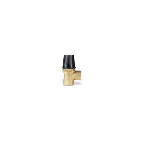

    Consejo elección Termosifón para Cádiz-valvula-seguridad-msv-e30-1-2-3-bar-1-2-h-x-1-2-h.jpg
    Taradas a 6 bares aunque las puedes encontrar con varias calibraciones. Moviendo la ruleta superior hacia un lado se abre y permite que la uses como purgador manual, me ahorro el automático. Y por el mismo agujero de alivio con una goma y un embudo puedes meter liquido en el primario. Eso si, con calma.
    Tampoco tengo nada que reduzca la presión a la entrada, en la casa hay un grupo de presión que se encarga de ese tema así que me lo ahorro. Y el termometro ni te cuento, compré en los chinos uno para peceras y lo tengo metido en plan chapuza en un tupperware que compré en el mismo sitio sujeto por dos bridas de plastico para que esté a la sombra del acumulador. Reconozco que no es nada elegante pero funciona de escandalo y todo me costó tres euros.

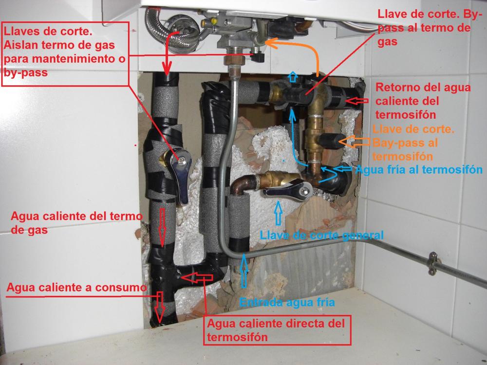

    Te respondo yo. Aún no le ha dado tiempo, las explicaciones se las he dado hoy.
    Pero para que veas que esa válvula es normal montarla, te adjunto este enlace de un termicol. Mira en la página 8, entrada de agua fría, elemento nº 4, descripción: válvula antirretorno http://www.termicol.es/images/storie..._v1.4_2012.pdf
    Y una foto real, del equipo del amigo ID4, que tenia un termicol fatal montado, y se solucionó gracias a este foro.
    Si quieres ver mas fotos del equipo, y como se lo dejaron trás la reclamación, este es el hilo http://www.solarweb.net/forosolar/so...anomala-6.html

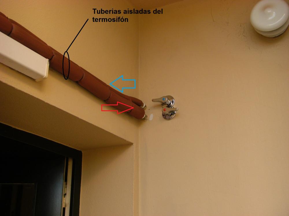

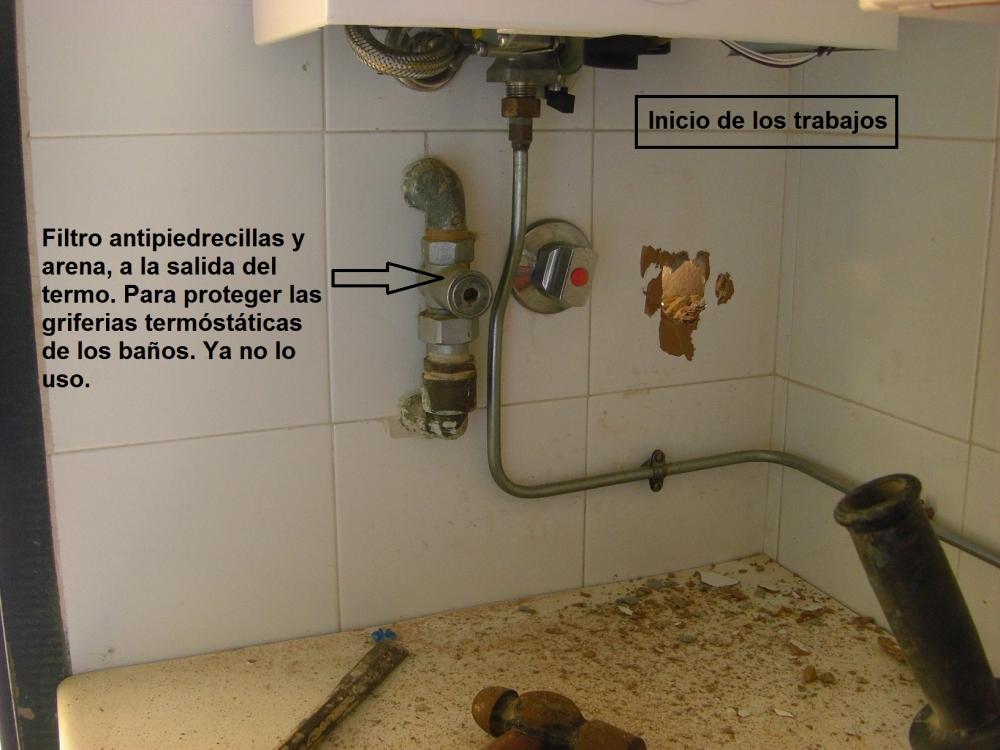

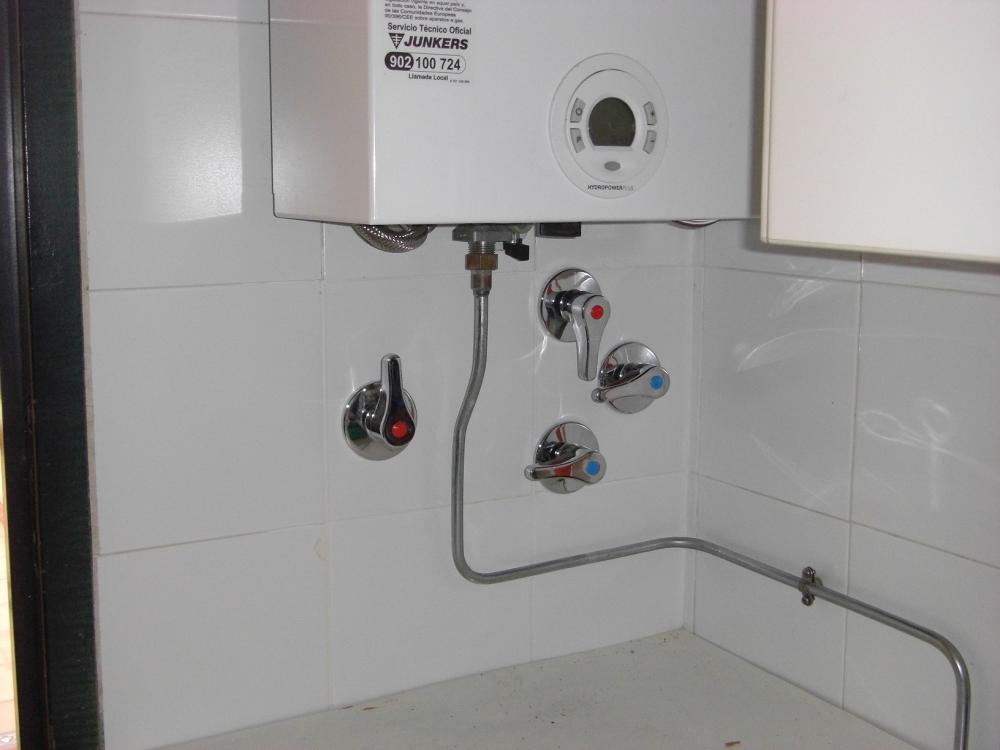

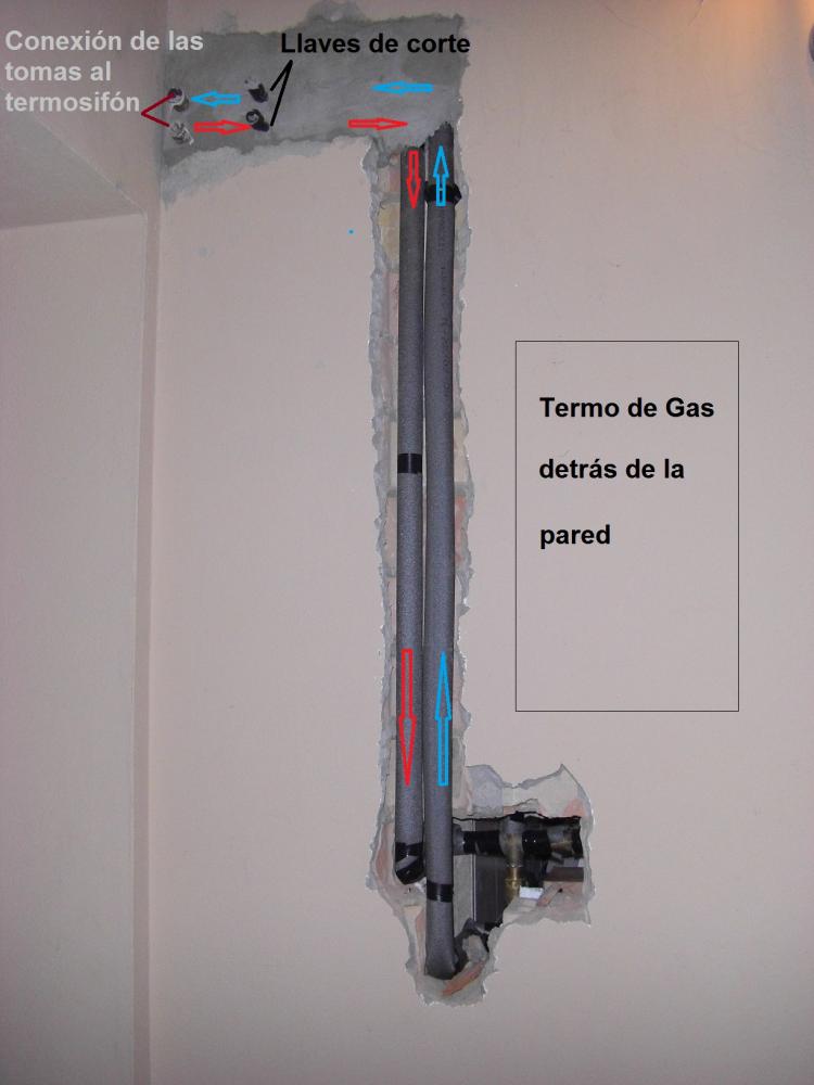

    Yo tambien tengo 3 versiones de conexión: termosifón con termo en serie de apoyo, sólo termosifón con bay-pass al termo, y sólo termo, aislando el sistema solar para mantenimiento. Ahora está en esta última configuración. Este montaje lo realicé una semana antes de que me instalaran el termosifón, ya que no me gustaba como hacian la conexión los instaladores.
    Adjunto fotos, por si te sirve alguna idea.
    Consejo elección Termosifón para Cádiz-8cimg4912.jpgConsejo elección Termosifón para Cádiz-9cimg4938.jpg
    Consejo elección Termosifón para Cádiz-10cimg4936.jpgConsejo elección Termosifón para Cádiz-11cimg5138.jpg
    Se podría haber simplificado un poco, pero no encontré llaves de 3 vías para empotrar.
