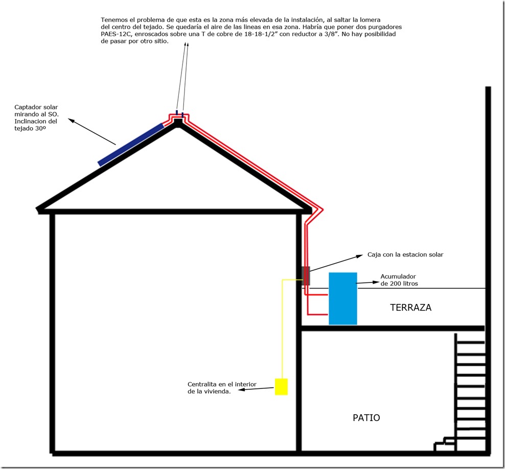

    Buenas tardes:
    Me gustaría ver que os parece el colocar dos purgadores automáticos en un equipo forzado siguiendo la instalación este esquema. debido a lo dificil de subir al tejado, no quiero problemas en un futuro cercano, y le estoy pidiendo al instalador que ponga dos purgadores porque creo que sería lo correcto. Aunque en el esquema se vea una linea del primario sobre la otra irian a la misma altura:

    Tanto si colocas uno, como si colocas los 2, una vez purgado el circuito debes cerrar los purgadores con llaves de paso.
    Mira este hilo http://www.solarweb.net/forosolar/so...o-solar-2.html
    Puedes colocar los 2 puntos de purgado con sus llaves de corte solares correspondiente.
    Purga en un sentido, cierra, demonta el purgador y después lo montas en el otro punto y purgas en el otro sentido. Te puedes ahorrar un purgador.
    Coloca un vaso de expansión generoso en el primario, evitarás perdidas de fluido y la posibilidad de que se creen zonas con aire. Sobre todo en momento de estancamiento, ya que si no puedes tapar los colectores, aunque la bomba pare, el líquido solar se va ha sobrecalentar dentro de las placas.
    Cuando se sobrecalienta demasiado el líquido solar se puede disgregar, perdiendo sus cualidades de protección contra heladas y contra la corrosión. Cuando se disgrega el líquido se forman partículas de sedimento que al salir por lo purgadores se asienta en punto de cierre, impidiendo un cierre hermético y se produce una fuga permanente de líquido solar.
    Supongo que el forzado no es Drain Back, ya que como están situadas las placas no se vaciarian.

    No es drain-back, es un forzado normal. ¿Pero veis correcto poner dos? Es que creo que con uno no podriamos garantizar que saliera el aire de la otra línea que no lo tenga.
    Las válvulas que van a colocar son automáticas. Supuestamente se purgan solas ¿no?. El vaso de expansión presupuestado es de 12 litros. La longitud total de las lineas sería unos 15 metros entre ida y retorno (en diámetro 18). El volumen total de liquido del primario rondará los 11-12 litros contando lineas + colector.
    Lo de la llave de corte lo veo correcto, la putada va a ser si un día tengo que abrir el/los purgador/es a ver como me subo a lo alto del tejado.

    A eso me refiero, a las válvulas como tu las llamas, que son los purgadores automáticos.
    Mira el hilo, y verás que las fugas de líquido se producian por dejar funcionar los purgadores automáticos solos, sin llave de corte. Te repito, una vez purgado el circuito, cierra el paso a los purgadores con llaves de corte solares (no cualquiera). En el enlace que te pongo debajo las tienes.
    El problema es que el líquido solar, en fase de estancamiento, evaporice. Vapor=aire, el purgador automático dejará escapar el vapor, y al final te quedas sin líquido solar.
    Para el cálculo del volumen del primario, te falta el volumen del serpentín interior del acumulador. Yo por si acaso montaba el vaso de 18 litros, la diferencia entre uno y otro es de 1,5 € + iva. Mira este enlace, yo lo compré aquí la semana pasada. Ojo, los que tienen sólo sirven para usarlos en el primario, membrana interna para agua no potable. Temperatura de trabajo de -10ºC a 130ºC.
    Valsan: Suministro y distribución profesional
    Nota: el colocar las placas adosadas al tejado mejora la integración arquitectónica, pero disminuyes el rendimiento en invierno bastante, y se sobrecalientan mucho en verano. Yo puse mi termosifón con poca inclinación, 17º del tejado y un poco con la estructura, en total no llega a 37ºC. Esta semana, o a más tardar la qe viene, tengo previsto aumentar dicha inclinación entre 45 y 50ºC. Si las elevas un poco, 15ºC, la integración no es mala, y el rendimiento variará bastante.
    Última edición por raqsof; 11/11/2013 a las 19:51

    Gracias, voy a comentarle la opción de dos purgadores con sus llaves de corte.
    El intercambiador del acumulador alberga unos 3.5 litros. Así que todo el primario serían unos 15.5 litros. El vaso de expansión de 12 creo que será más que suficiente.

    Está claro que tienes que purgar los dos sifones que se forman (¿que dice de esto tu instalador?)
    Yo soy partidario de botellín de desaireación y un purgador vulgar, de los de toda la vida de radiador (por supuesto aislados igual que la tubería). Es una faena tener que subir a purgar, pero tendrías que subir de todas maneras a cerrar las llaves (para que no se evapore, como te han dicho).

    Con el instalador estoy en contacto, ha admitido que lo ideal serían dos purgadores, pero que lo mismo con uno y colocando el captador pegado a la lomera central, sería suficiente. Pero no lo creo, lo correcto serían dos.
    Creo que la idea que mas me gusta es dos purgadores con dos llaves de corte.
